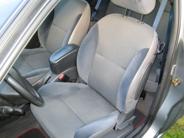

Grappig, ‘t zijn net de stoelen & bank uit een 406.
Ziet er weer netjes uit!

In Phase 3 is de Coupé stof toch gelijk aan de Berline?
Ik vind het Grijze stofje uit de Ligne Prestige misschien nog wel de mooiste, al zijn die VTS letters uit Phase 3 ook wel leuk.

Ik heb deze kleuren, in mijn VTR Différence II.
Echter heb ik ook andere combi’s gezien, maar volgens mijn die in de berline/break van een ph3 wel redelijk hetzelfde als van de coupé.
Vergelijkbare combi zit ook een bepaalde C5 uitvoeringen. Ik weet niet of dat alleen in de Différence II uitvoeringen was.
