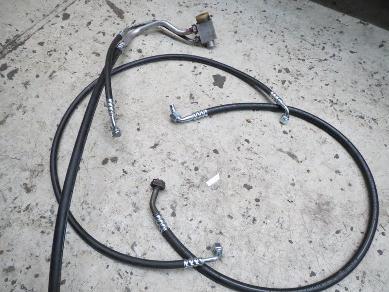

Arjan, waar zit dat drukventiel?

Op de aansluiting naar de verdamper onder de plaat van het reserve wiel. (Serie 2)
Hier te zien op de slangen.
