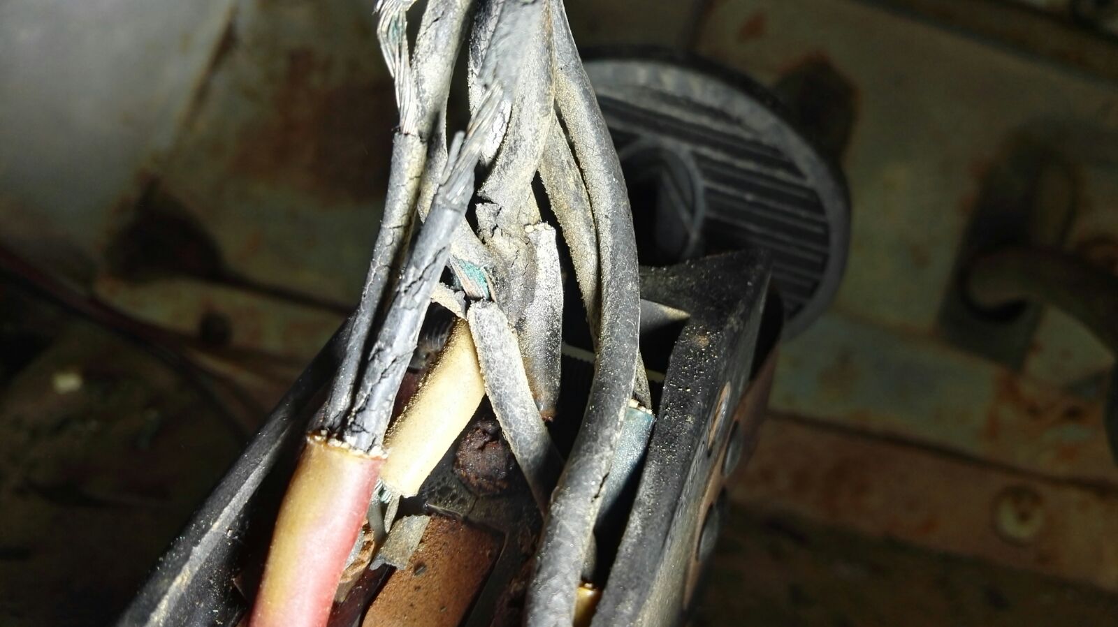

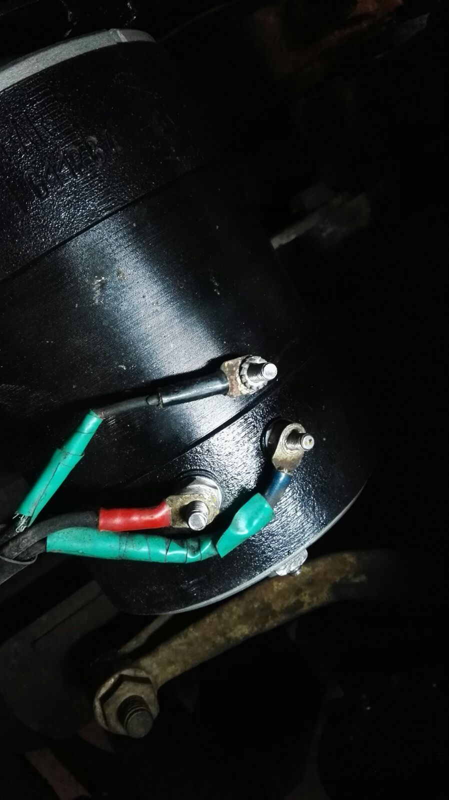

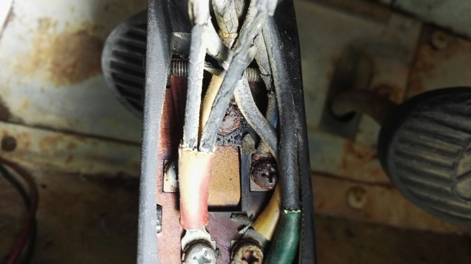

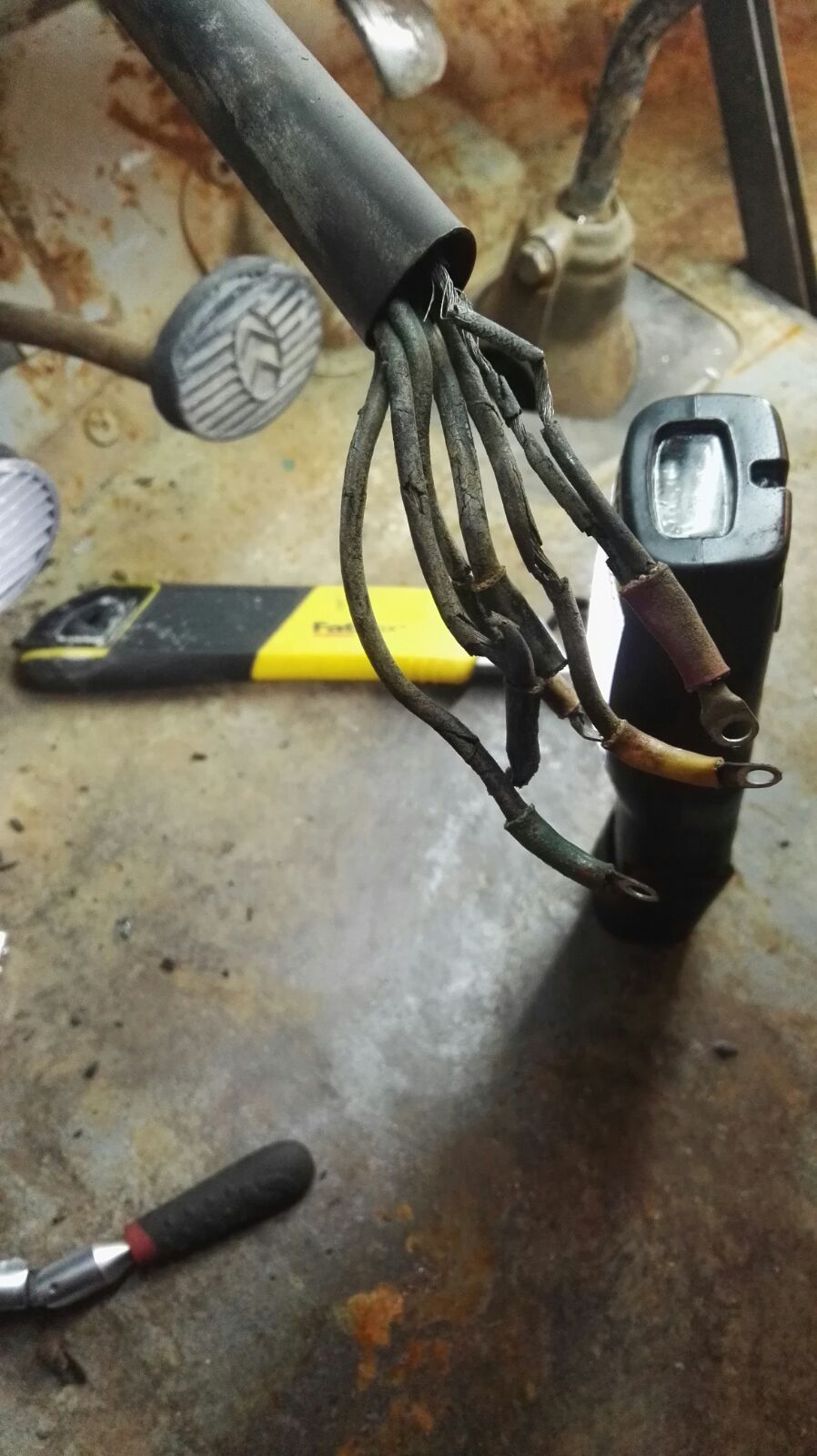

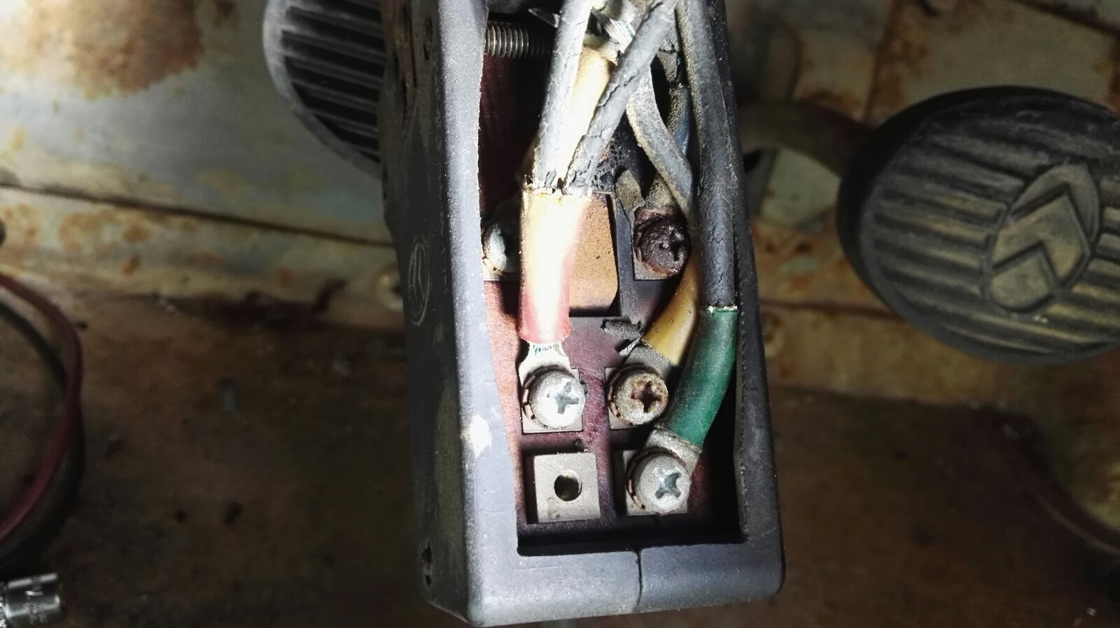

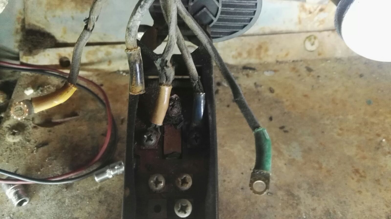

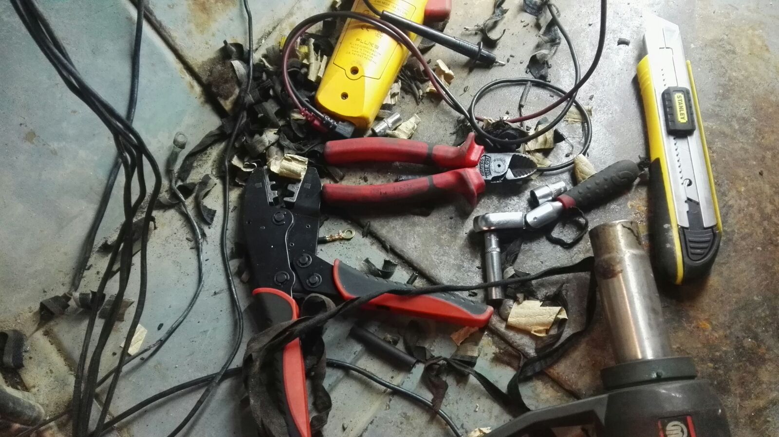

Zaterdag 25 februari lekker bezig geweest met voornamelijk de bedrading. Van de bijna 7 volt op de spanningsregelaar komt eigenlijk niets in de accu. Alle bedrading van voor tot achter is krokant. Het zal de meeste wel bekend voorkomen, als je het beetpakt valt het uit elkaar. Dus maar zelf een nieuwe draadboom maken. Vanmorgen als eerste de bedrading tussen de dynamo en spanningsregelaar gemaakt. De geleurde hoesjes om de stekkertjes (heb ik ook besteld maar zijn nog niet binnen) 1op1 overgezet. Verder maar verstand op nul, bundel opensnijden, draad voor draad vervangen. Heb nog een paar uurtjes te gaan.

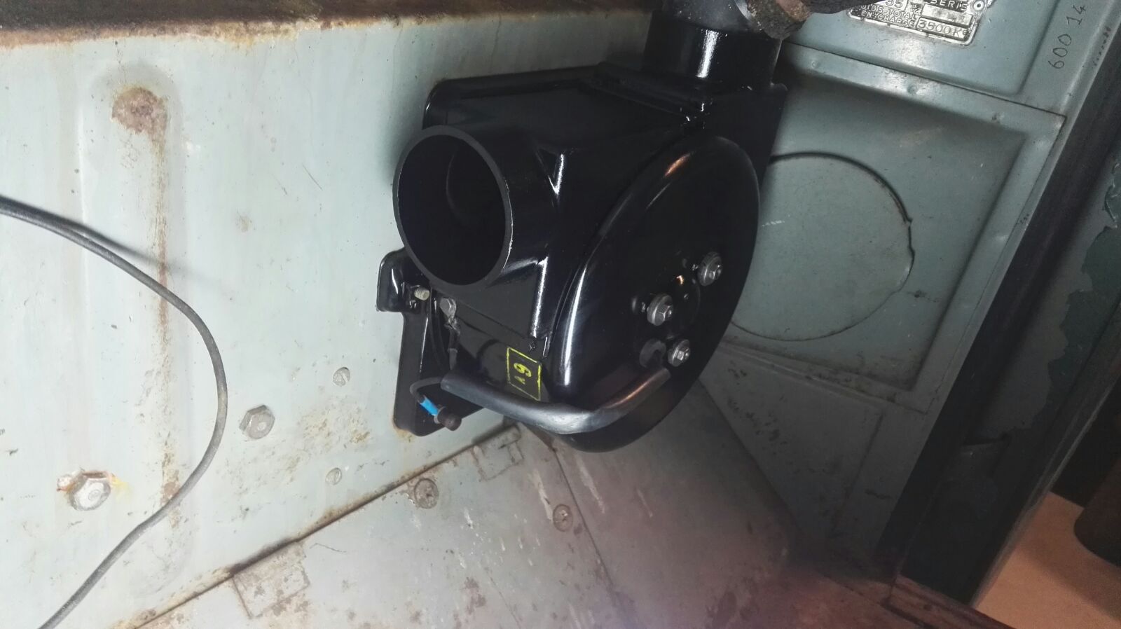

Ook de gereviseerde kachelblower terug gezet. Dat ding lijkt wel nieuw. was weinig mee aan de hand als alleen de borsteltjes die vast zaten. Ook de kachelradiateur afgelopen week beetgepakt. Dat ding zal helemaal vol. gelukkig heeft het ultrasoonbad een opwarm functie. Na een drietal dagen warm, trillen, trillen en trillen lijkt ie nu helemaal open.
