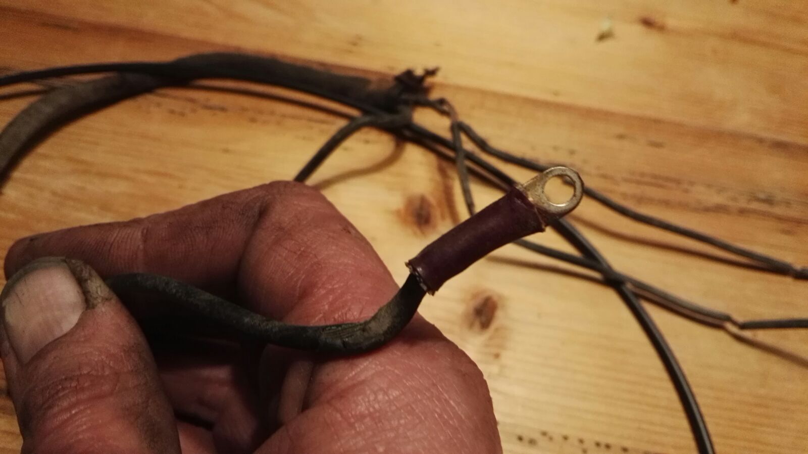

Verder twee kabelboompjes vervangen. 1 kabelboom(pje) zorgde voor signaal van de remdruk en benzine hoeveelheid. Ook dit bundeltje bleek slecht en onderbroken. De andere bundel die ik vervangen heb is van de verlichting achter. Uiteraard ook slecht. De kabelboom loopt van voren naar achter, eenmaal op de grond lijkt de bundel wel twee maal zo lang als dat de auto is.

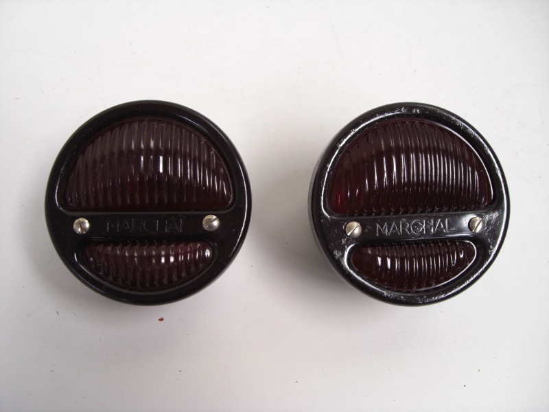

ben nu nog op zoek naar achterlichten. De huidige units zijn vee te modern voor de auto, die zitten op iedere aanhanger die nu nog geleverd wordt. Dus mocht iemand een idee hebben… Denk eigenlijk aan DS break achterlichten Wink

De Hella Online Catalogus heeft 78 pagina’s universele achterlichten, waaronder mooie klassieke modellen. Sommige soorten worden natuurlijk ook gewoon al 50+ jaar onveranderd gemaakt…
Heeft de Camion Vert eigenlijk breedtelichten nodig?

Leuke auto,een vriend van mij had een type 55 tankwagen, de achterlichten waren van Marchal. Op de site http://www.les-six-troenes.com vind je bij parts, taillight, Marchal nr.177. Die horen er op.
