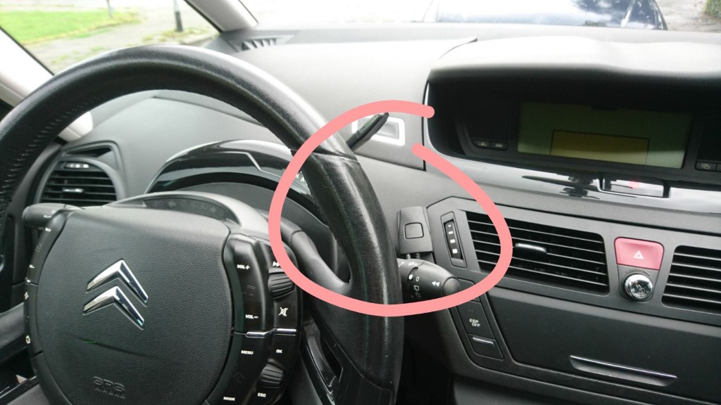

Ik heb door de garage een YTM06-RD4 en YT-BTM laten plaatsen. Ik heb de Yatour onderdelen zelf besteld (inclusief verzendkosten was ik daar € 116,95 voor kwijt). Deze module laat zich aansluiten via de CD-wisselaar-aansluiting van de RD4-radio. Aangezien ik geen CD-wisselaar heb mis ik hier ook niks aan. Je kiest via ‘source’ de CD-wisselaar wanneer je van bluetooth gebruik wilt maken. De module was binnen een uurtje aangesloten en werkt direct perfect. Ik heb ervoor gekozen om de bluetooth module op m’n dashboard te plaatsen, omdat ik de stuurwielbediening niet lekker vind werken voor opnemen/ophangen. Nu kan ik dat met de fysieke knop van de module doen.
