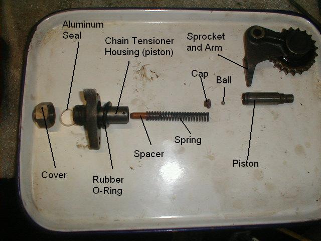

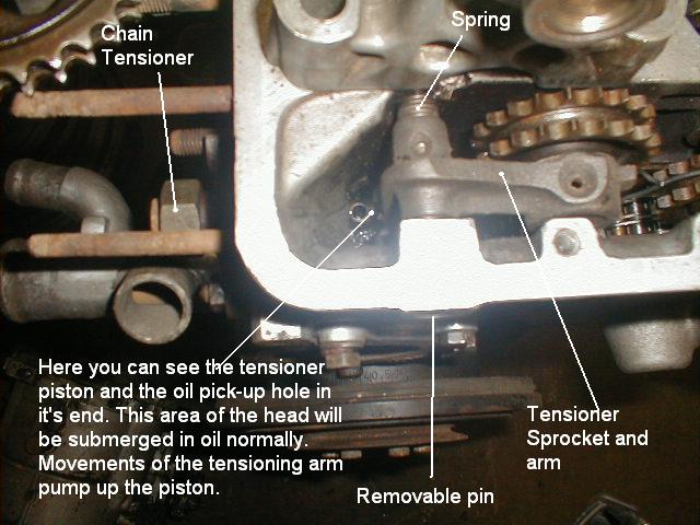

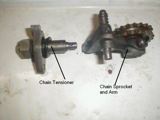

Nou, ik had weer wat moois vanavond. We zouden ergens een hapje gaan eten hadden we bedacht en ach, dat leek me nou eens een mooi ritje om met de mercedes-benz 190c te doen. Wij dus gezellig saampjes op pad.. Ik had echter enige tijd geleden al gemerkt dat er ergens een heel lullig rammeltje klonk onder de motorkap als ik gas gaf van stationair toerental tot zeg 1500 toeren. Bij het wegrijden dus bv. Dat rammeltje werd nu echt irritant en harder dan voorheen, dus bij thuiskomst met volle buik toch maar weer eens kijken wat er mis was.
Nou na even zoeken kwam ik er achter dat het geluid uit het blok leek te komen. WTF?? Toch maar even verder kijken dus. Ik toch het kleppendeksel er maar even afgesloopt om verder te kijken en toen zag ik dat de distributieketting behoorlijk slap stond. Wat krijgen we nou? Flashbacks uit het SM-verleden kwamen voorbij.. Waarom staat die ketting slap? Nou dat werd snel duidelijk: De kettingspanner deed eigenlijk niets meer. Ja, de standaard veerspanning stond er op, maar het ding wordt normaal gesproken door oliedruk gespannen. Het is een hydraulisch werkende spanner dus. Dat ie niet meer op druk komt is raar, want dat ding gaat eigenlijk niet stuk. Stuk MB techniek uit de oude tijd. Waarom spant dat ding niet??
Natuurlijk gelijk de huisbibliotheek in en het werkplaatshandboek er bij…. en ja hoor: daar staat dat de spanner goed ontlucht moet worden omdat ie anders niet spant. Er staat ook dat het voor kan komen dat de spanner eens opnieuw opnieuw ontlucht moet worden, als men de ketting gaat horen bv. Techniek uit de jaren ‘50 hé  Laughing Hoe werkt dat dan? Nou, als volgt: De spanner steekt door de cilinderkopwand heen in een soort kommetje aan de binnenzijde. Dat kommetje staat vol olie en de spanner pikt daar olie uit. Door zuiger die in de spanstift zit pompt hij zichzelf op. De ketting loopt over een tandwiel dat op een hevel zit. Die gaat een beetje heen en weer als de motor loopt en die ketting belast wordt. Door die hevel die heen en weer gaat zuigt de spanner zichzelf vol olie. En soms komt het voor dat daar lucht bijgekomen en dan zuigt ie niets aan. Ok, ontluchten dus. Dat stelt geen moer voor. Het kommetje vullen met olie, kijken of het aanzuiggat van de spanner naar boven staat en met een dikke schroevendraaier de hevel heen en weer halen. Dan zuigt ie zich opnieuw vol met olie en klaar.
Dat heb ik dus even gedaan: en ja hoor: probleem opgelost, de spanner staat weer mooi op spanning en de ketting rammelt niet meer.
Voor de techneuten onder ons die eens iets anders willen zien dan Franse engineering:
Hier kun je net ff beter zien hoe het in elkaar zit:
