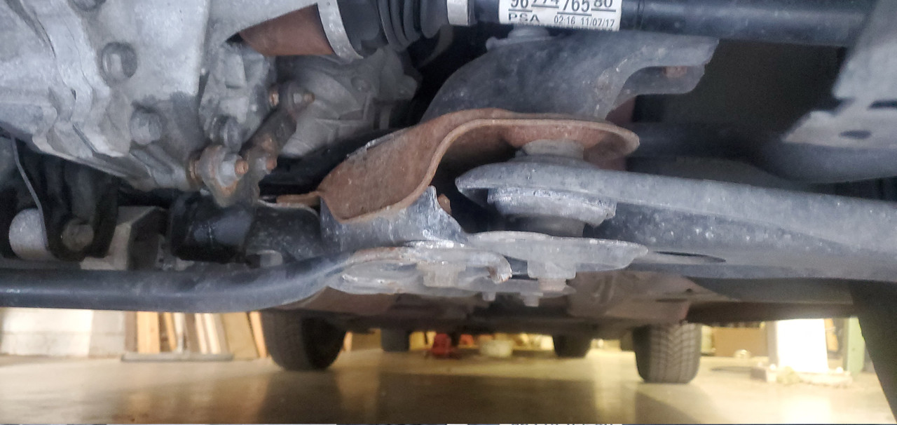

Het was even schrikken onder de auto, al flink aan het roesten en dat voor een auto van 8 jaar oud. Andere kant idem en de achteras oogt ook niet meer zwart.
Een vd kinderen rijdt in een Panda van 18 jaar oud en die ziet er onder beter uit.
