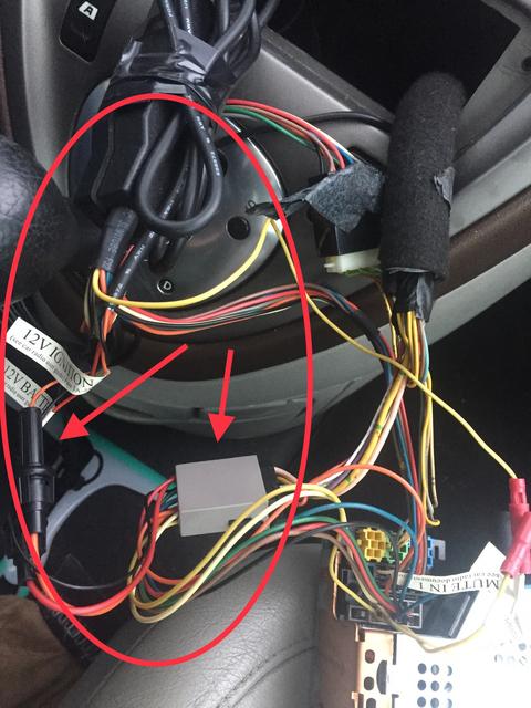

Sinds afgelopen maandag ven ik de trotse eigenaar van een Xsara Picasso uit 2003.
Hoewel mijn gehoor niet meer het allerbeste is, denkt de radio dat het volume naar maximaal moet. Ook al draai je hem weer naar beneden, de radio gooit hem weer omhoog.
Nu heb ik mij ingelezen en geleerd dat de radio een stand heeft om het volume aan te passen naar gelang de rijsnelheid omhoog gaat. Deze stand staat op ON en krijg ik met geen mogelijkheid op OFF. Zodra ik de keuzemogelijkheid heb, doen de pijltjes toetsen niets, bij de overige keuzes zoals treble/ bass werken ze wel.
Nu heb ik vandaag de lampjes vervangen achter het scherm van de climate control en kon zo dus meteen mooi zien hoe de parrot carkit was ingebouwd.
Zou het kunnen zijn dat de parrot invloed heeft dat het volume steeds naar max gaat? Mis ik een instelling ofzo bij de radio? Of is de radio toe aan vervanging?

Foto hoe de carkit aangesloten is (hoop dat het een beetje duidelijk is)

Je kan proberen om de mute kabel los te halen, zover ik kan zien is dat de gele draad met de rode schuifstekker.
Anders de iso stekkers rechtstreeks op de radio aansluiten en kijken of het probleem dan is opgelost.
Het kan zijn of dat de mute kabel voor problemen zorgt of de schakel adapter van de parrot is defect.

Voor het multiplex system maakt het niet uit, als de radio origineel citroen is kan je gerust de iso aansluiten op de radio.
Zover ik kon zien op de foto zijn de draden niet doorgesneden van de iso stekkers.
Het multiplex system houdt in dat de radio een signaal krijgt en aan gaat, integenstelling van een aftermarket radio die werkt met 12 volt constant en 12 volt geschakeld.

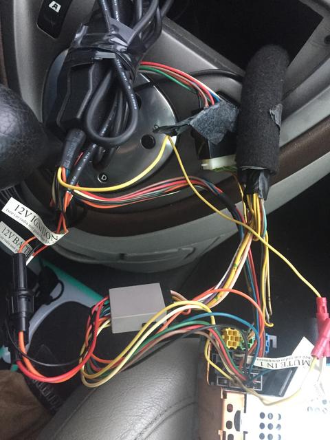

Ik heb zojuist de radio weer gedemonteerd en ben begonnen met te checken of ik een kapotte draad zag of iets anders dat niet goed lijkt. Niets gevonden en dus doorgegaan om als eerste de mute kabel te ontkoppelen. Leek heel even goed te gaan maar toen ging het volume toch weer uit zichzelf omhoog. Daarna de hele parrot ontkoppelt en de iso rechtstreeks aangesloten op de radio. Één keer ging het volume iets omhoog maar niet meteen naar max. Dit zou nog het automatische volume systeem kunnen zijn die ingrijpt? Ik krijg deze optie trouwens niet uitgeschakeld.
De radio bleef verder vijf minuten gewoon op net niveau staan wat ik gekozen had en dus besloten om de parrot er even tussen uit te laten om zodoende goed te kunnen checken of dit het euvel is.
Ik lees hier en daar dat extra accessoires een aparte stroomdraad nodig hebben en niet op de draaiboom direct aangesloten mogen worden. De parrot krijgt zijn stroom via de iso. Mag dat of zou dit ook problemen kunnen opleveren? Voor de duidelijkheid even de foto bewerkt.
