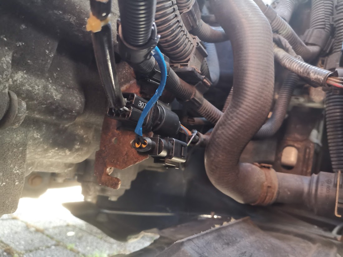

Een week of twee geleden was ik aan de beurt, natuurlijk een eind van huis ergens tussen Brabant en Limburg toen de stuurbekrachtiging uitviel. Een paar minuten later deden de aanjager en de radio ook niets meer. Ook richting aangeven was niet meer mogelijk. confused Het motortje draaide evengoed zonder problemen, dus de gok maar genomen en de laatste 20 km doorgereden. Ik zou op de plaats van bestemming de KNAC wel bellen.
Toen ik anderhalf uur later de auto startte was er niets aan de hand. In ieder geval niet tot het einde van de straat. Naar het dichtsbijzijnde tankstation gereden, gebeld en nog geen 10 minuten later stond de ANWB naast me. very good
De monteur had al snel dezelfde conclusies als ik getrokken: de accu wordt niet meer bijgeladen omdat de voormagnetisering ontbreekt vanwege een draadbreuk. Bij de Seat stuurt het motormanagement die voormagnetisering aan. Met een leenaccu naar huis gereden en thuis gegoogled. De conclusie: een ‘designflaw’.
En niet een dom ontwerpfoutje, maar eentje waar ik op de HTS direct een onvoldoende voor zou krijgen!
Wat wil het geval? De twee draadjes van de voormagnetisering gaan een kabelboompje in, dat netjes vast zit met een trekontlasting aan de dynamo. Echter, aan de andere kant hangt datzelfde boompje dus doodleuk alleen maar aan een steker. ohh Dus vroeg of laat wordt dat een draadbreuk.
Afijn, even met een stukje draad en wat krimpkous een tijdelijke fix gemaakt en nieuwe stekertjes besteld.
Boven de losgeknipte tijdelijke oplossing en de definitieve-in-wording.
Ik heb dikker draad gebruikt dan wat de fabriek had toegepast, dus dat gaat de komende jaren goed.
