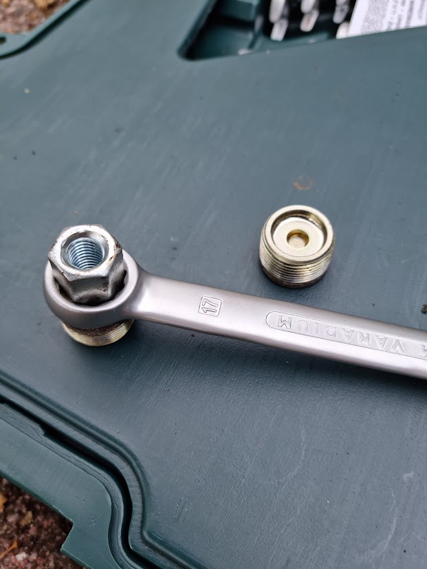

De afgelopen tijd ben ik bezig geweest om niet noodzakelijke achterstallig onderhoud uit te voeren omdat intussen wel duidelijk is dat de Seat een blijvertje is ondanks zijn verkreukelde uiterlijk.
Onder meer de bakolie is vervangen en er vallen mij bij dit soort klusjes twee dingen op:
- online is niet duidelijk te vinden hoe je het moet doen.
- het is allemaal net niet goed te doen op straat. Hoe vreemd het ook klinkt, de Jaguar is een veel beunvriendelijker auto. huh
Afijn, voor de bakpluggen is een niet-gangbare imbus nodig. Gelukkig had ik een ‘special tool’ in mijn bak met schroeven, moeren, afstandbussen, etc.:
Laughing
Ook heb ik de beruchte carterontluchting vervangen.
Ook hier weer: het zijn maar drie boutjes maar er is net niet goed bij te komen.
Ik rij er al een paar dagen mee en het blok is aan de buitenkant nog steeds droog. Ik ben benieuwd hoeveel kilometer ik nu op een liter olie kan afleggen; dat was minder dan 1.000.
In ieder geval pakt het motortje beter op, gaat verder in toeren en lijkt zuiniger.
