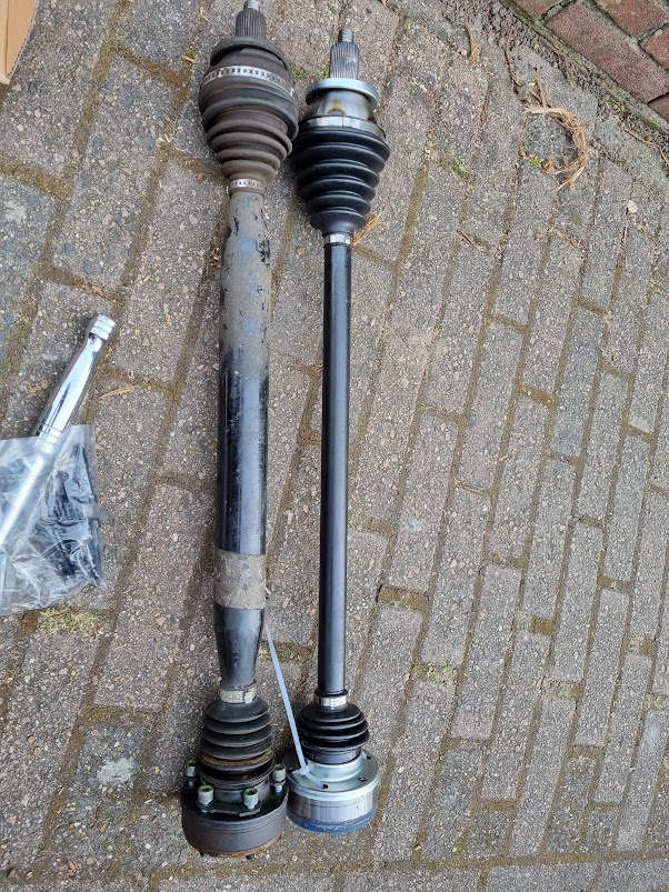

Zoals gezegd, was de rechter aandrijfas in een slechte staat: vooral bij scherp sturen naar links gaf hij een ratelend geluid. Tijdens het vervangen van de schokdemper zat er ook een zichtbare radiale speling in de homokineet.
Nu ben ik niet zo goed in het vervangen van homokineten en het verschil tussen een losse homokineet en complete aandrijfas is maar een paar tientjes, dus een nieuwe as er onder.
Het is op de foto niet goed te zien, maar het rubber heeft door de ‘reparatie’ behoorlijk wat haarscheurtjes:
En omdat ik toch bezig was, heb ik ook meteen de baksteun vervangen.
Die baksteun is een interessante constructie. Hij hangt over een felsrand en op de draadeinden zit de accubak geschroefd. Zoals gebruikelijk geen foto van het inbouwsel gemaakt.
Nu de aandrijfassen geen speling meer hebben (links is ruim een jaar geleden vernieuwd) en de motor in strak rubber hangt kan ik voor het eerst sinds ik de baby Bentley heb, vanuit stilstand wegrijden zonder klap.
Het is nog steeds een emotieloos hok, maar intussen wel een fijn rijdend emotieloos hok. Laughing

Interessant te zien dat de nieuwe as anders is dan de oude.
De oude is naar ik denk een holle as, kostbaar om zo te maken met die verjongingen. De nieuwe is massief, zo te zien.
Kon je verschil in gewicht vaststellen?
Groet,
wimb
Totaal aantal Berichten: 3283
Gepost: 04 april 2022 06:27 AM
  [ # 56 ]
Het viel mij ook al op. Met de hand was er geen merkbaar verschil in gewicht. En wat nog interessanter is, is dat er links vorig jaar een originele as in is gegaan die ook die verjongingen niet heeft. Links en rechts hebben nu dezelfde dikte.
