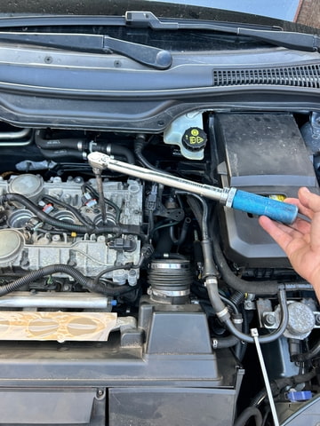

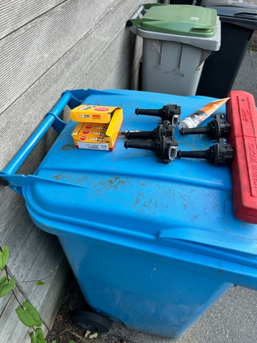

Na 20.000 km tijd voor verse bougies, natuurlijk van NGK. Volvo schrijft Denso of NGK voor, daar houden we ons dan maar aan hè..
Een klusjes van niets. Even het bovendeel van de inlaat plus wat plastic er af, de vijf bobines er uit en je kunt er bij. Natuurlijk monteren met de momentsleutel.
Omdat het ook weer 10.000 km na de laatste oliewissel was gelijk een goeie 5,8L verse Castrol 5W30 en een nieuw filtertjes er in. Afmaken met een vers luchtfilter en nieuwe ruitenwisserbladen en we zijn zomerklaar.
