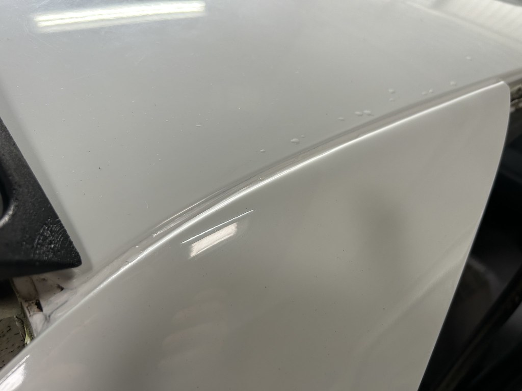

Ook de C-stijlen afgekit. De kitlaag tussen de dak en C stijlen waren gescheurd.
IMG_7300 by Gert H, on Flickr
IMG_7304 by Gert H, on Flickr
Ook ter hoogte van de dorpels de C-stijlen afgekit.
IMG_7308 by Gert H, on Flickr
IMG_7309 by Gert H, on Flickr
IMG_7312 by Gert H, on Flickr
IMG_7316 by Gert H, on Flickr
