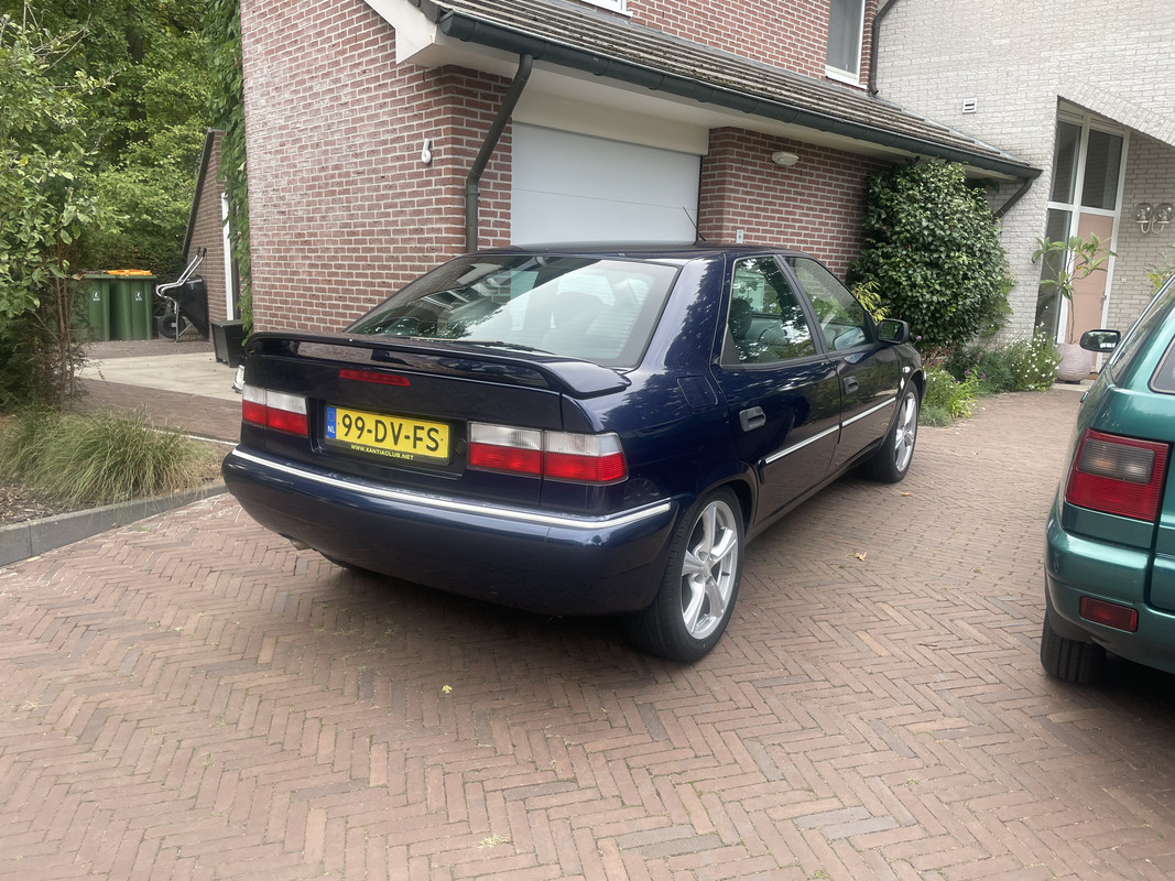

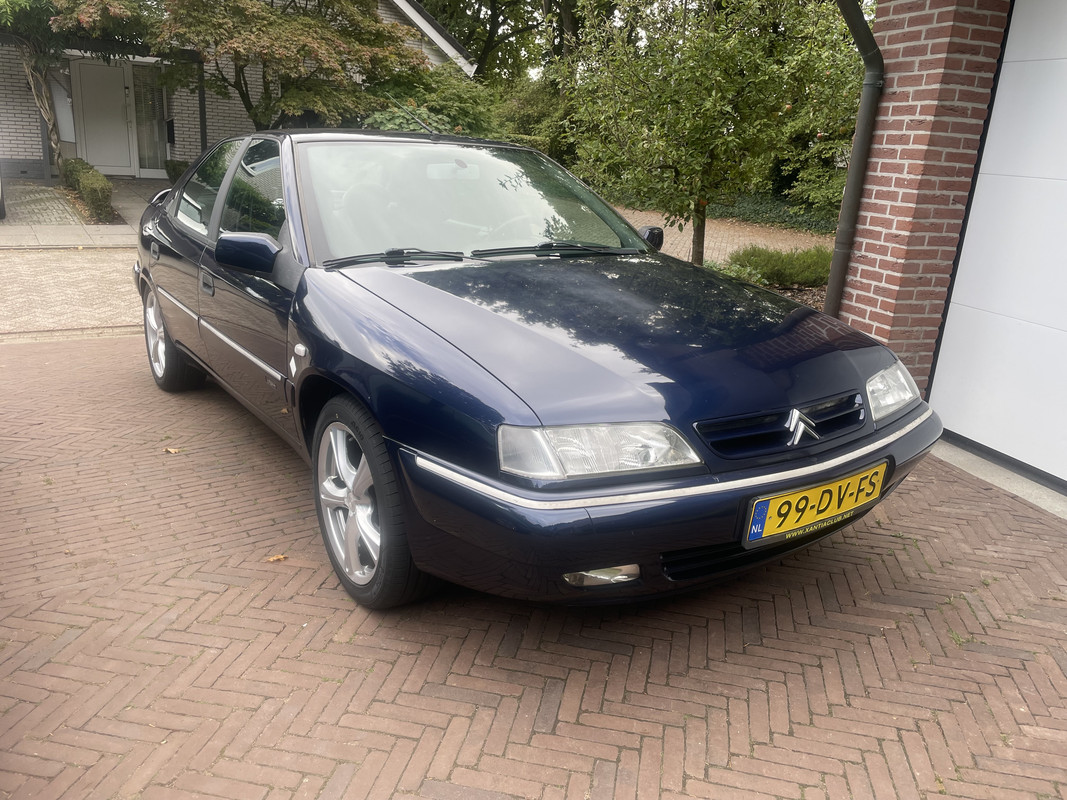

Sinds gisteren ben ik in het bezit gekomen van een mooie blauwe Xantia Millesime.  Het is een 1.8 16v met 262.000 km aan ervaring. Prachtig en onbeschadigd interieur, aan de buitenkant wat tekenen van de levenservaring.

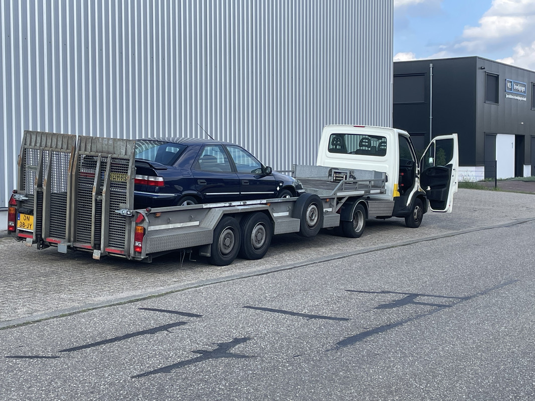

Ik heb de Xantia overgenomen van een dame via het forum die hem sinds 2012 in bezit heeft gehad. Er is op het oog erg goed voor gezorgd (en de eigenaresse was er zichtbaar erg aan gehecht). Na het uitvallen van de stuurbekrachtiging eerder dit jaar was de auto aan de straat gezet. Het vooruitzicht was de sloop, maar via een laatste poging via het forum dat te voorkomen heb ik hem opgehaald voor de sloopwaarde, met de bedoeling de Xantia op de weg te houden.
De Xantia verliest LHM via de hoofdremcilinder, waardoor de stuurbekrachtiging en de vering waren uitgevallen. Met anderhalve liter LHM kwam er weer beweging in de vering en kon de Xantia de trailer op.
Na een lange tocht van Zeeuws-Vlaanderen naar Ede de Xantia naar huis gebracht en een keer gewassen. Revisiesetje voor de hoofdremcilinder in besteld, hopelijk ergens de komende week/weken het lek verhelpen en rijden!

Knappe kar.
rust is prima op z’n tijd…..
but rust ain’t
Totaal aantal Berichten: 5569
- BX 1,4
Gepost: 31 augustus 2025 08:28 PM
Inderdaad, nette Xantia.
Velgen staat netjes bij deze uitvoering!
Paul Z
Totaal aantal Berichten: 118
Geregistreerd: 03-07-2023
Gepost: 31 augustus 2025 09:45 PM
Bedankt! Inderdaad best een mooie basis.
Er zit wel een deuk in het linkervoorscherm dus daar moet een nieuwe voor komen (volgens mij staat er een in de goede kleur bij Venyard, maar gisteren te krap in de tijd om even langs te rijden). En de motorkap is erg dof, maar de lak lijkt daar ook redelijk dun. Ik betwijfel of dat nog te poetsen is zonder door het blauw heen te gaan. Maar het is een auto op leeftijd en ik vind het zelf nooit zo erg als je dat een beetje kunt zien.

Oh haha, ja die trailercombinatie is echt fantastisch. Niet van mij, maar ik mag hem gelukkig wel eens lenen

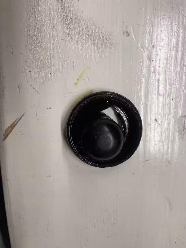

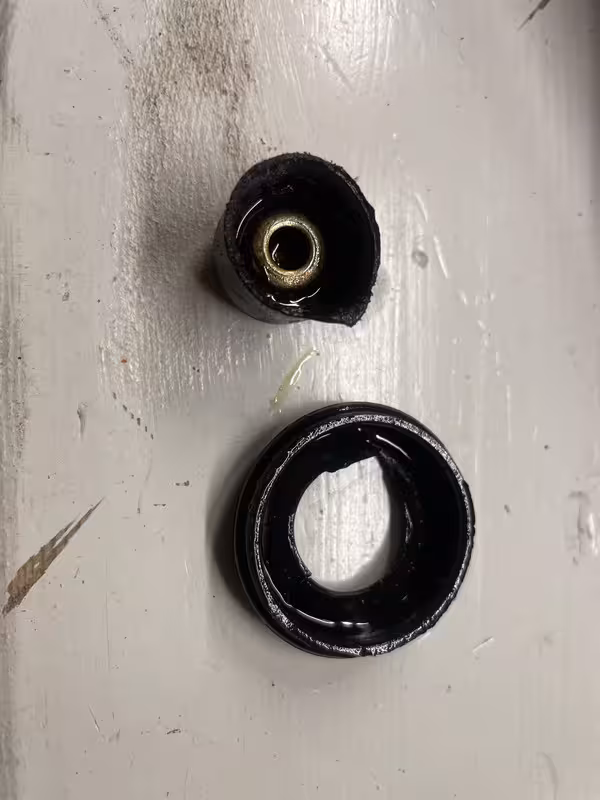

Zaterdag werd zondag, maar de hoofdremcilinder is gerepareerd. De seal aan de kant van het rempedaal zag er zo uit:
Dat heeft geresulteerd in dit:
