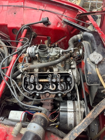

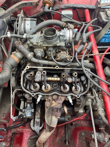

Het eerste klusje wat ik ben gaan aanpakken is de motor. Het ding liep op snelheid best wel oke, maar de hele kleppentrein maakte een verschrikkelijk geluid, stationair liep het niet lekker rond en in lage toeren begon de motor te zagen.

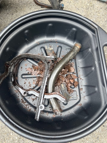

Als eerste de kleppendekseltjes er maar even af dus. Daar kwam een gare pakking onder vandaan en onder het linker deksel, wat geen ventilatie kent op de vroege motoren, zat er een boel ranzigheid en roest. Ook zag ik dat de koelwaterslang gaar was.
De klepspeling was een mm of 2 terwijl dat 0,35 tot 0,40 mm moet zijn. Ja dat gaat wel tikken en ratelen hé…
Klepjes gesteld, slangen vervangen, verse olie en filter, nieuwe bougies: geen gerammel en getik meer. Door naar de ontsteking en de carburateur.

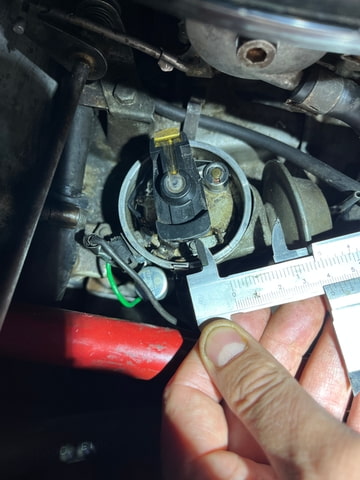

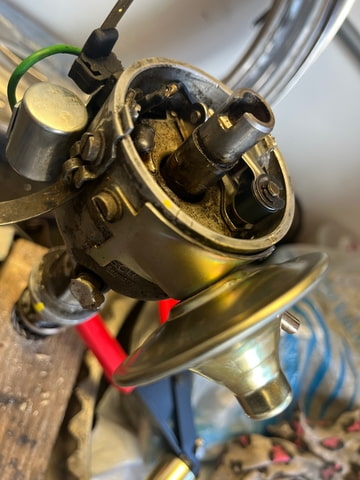

Een van de problemen die speelde was het “zagen” van de motor bij het constant rijden met een relatief laag toerental. Zeg, 60 in z’n 4. Dan heb je de gasklep in het “overgangsgebied” staan tussen het station-circuit in de carburateur en het “normale” hoofdsproeier-gebied. Het toerental bleef dan niet constant en dat rijdt buitengewoon irritant!

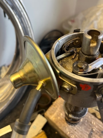

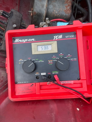

De zoektocht naar de oorzaak was wat langer dan gedacht, ook omdat de techniek mij een paar keer op het verkeerde been zette. De klepspeling was nu oke, de compressie ook. Eerst maar een nieuw setje contactpunten en een nieuwe condensator gemonteerd. Contacthoek binnen de marges afgesteld en de ontsteking op 6 graden voor BDP met losgenomen en afgedopte slang voor de vacuumvervroeger.

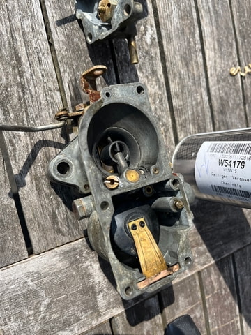

Daarna de carburateur uit elkaar gehaald en grondig schoongemaakt. Vlotter afgesteld, pakking vervangen, nieuwe slangen en een nieuwe benzinepomp er op.
Dit alles bracht een aanzienlijke verbetering, maar het gezaag bij relaxt cruisen was nog niet weg. Daarom verder gaan zoeken. Ik merkte dat het “zagen” minder werd als ik de CO-schroef flink opendraaide. Dat wees op “arm” mengsel. Maar hoe komt dat….. Valse lucht? Dus testen met remmenreiniger: spuiten langs alle pakkingen en aansluitpunten. Geen verschil… dat is vaag!

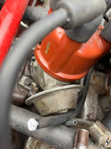

Vervolgens nog eens kijken naar de afstelling van de ontsteking. Met de stroboscoop er op zag ik dat de vervroeging bij gasgeven werkte. Dan eens kijken wat het tijdstip doet als ik de slang van de vacuumvervroeging nog eens losmaak. Geen verschil. HUH? Dat is raar….
Nou… dat is niet raar als de vacumdoos helemaal naar z’n ouwe moer is!
Het membraan was helemaal op. Dan gaat ie dus via die doos valse lucht zuigen en dat vind je niet met je bussie remmenreiniger he…
Dus een nieuwe doos er op. Maar die was niet zo 1,2,3 te regelen.. Ik had nog een nieuwe vacuumdoos op voorraad, die ben ik gaan aanpassen.
Een beetje vijlen, buigen en de rand aanpassen, kijken of de slag van de arm klopt: komt allemaal redelijk oke uit!
Met een nieuwe vacuumvervroeger er op de boel weer ingebouwd en aangesloten, afgesteld, proefrit: perfect. De wagen loopt als een nieuwe!

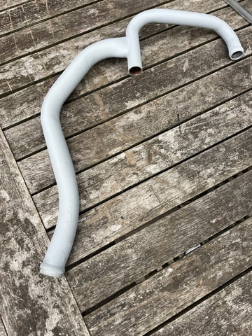

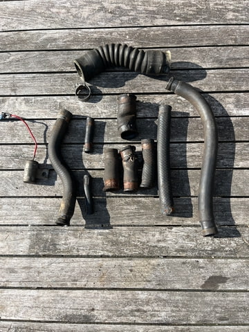

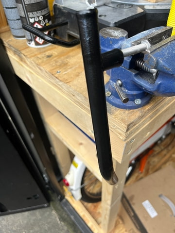

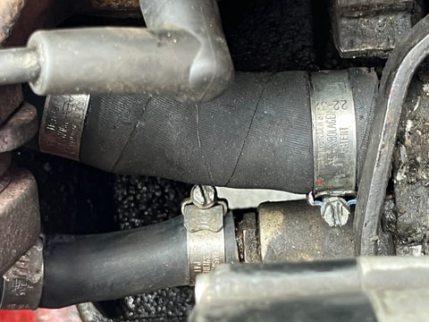

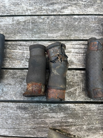

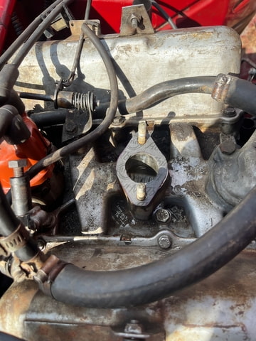

Waterslangen dus. Alle waterslangen waren gaar. En dan ook echt gaar. Langdurige stilstand doet de zaak geen goed natuurlijk. Alles nieuw is dan de oplossing. Dan kun je dus een set slangen bestellen bij de Saabspecialist, voor zo’n 140 euro. Het kan ook anders: feitelijk zijn er maar 3 slangen die een bijzondere vorm hebben. De rest is een standaard 15mm waterslang, die kan je voor weinig bij de automaterialenzaak om de hoek halen voor een paar eurootjes.
Blijft er over dat je een bovenste radiateurslang moet hebben, 2 haakse bochten voor de onderste radiateuraansluiting en 1 voorgevormde kachelslang. Een paar uurtjes zoeken op het www leverde mij de gewenste slangen op van Gates voor een paar luttele euro’s. Zo heb ik 100 euro in m’n zak gehouden!

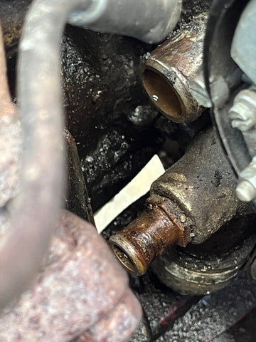

De slangen tussen motorblok en waterpijp:
Dan de waterpijpen netjes schoonmaken en in de juiste kleur spuiten, hiervoor heb ik een spuitbus radiatorlak van de AC-tion gebruikt.
Dan de verbindingslangen tussen de waterpomp en de waterpijpen:

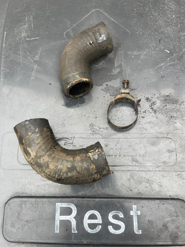

De ouwe meuk:
De onderste radiateurslagen:
Kortom, alles nieuw er in. Koelsysteem gespoeld, daar kwam geen rommel uit. Kachelradiator gespoeld, was ook prima. Met nieuwe slangen en verse koelvloeistof er in staat de temperatuurmeter keurig in het midden en loopt er niets meer uit.

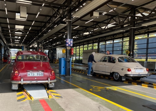

Vanmorgen met de Saab naar het inburgeringsexamen. Oprijwagen van een van m’n vrienden geleend, Saab er op vastgebonden en naar de RDW. Daar ben ik in de wachtruimte gaan zitten werken en heeft de keurmeneer het apparaat bekeken en ingeschreven. Geheel toevallig gelijktijdig met een andere 96, een 76-er die rechtstreeks uit een museum kwam. Prachtige auto.
