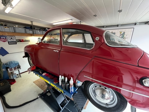

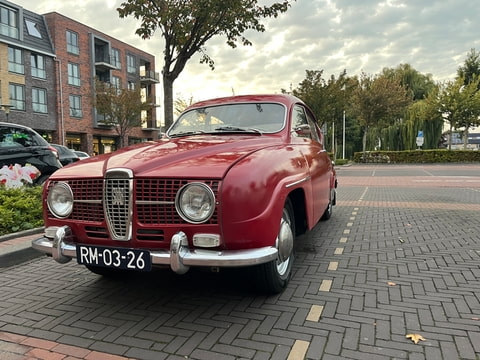

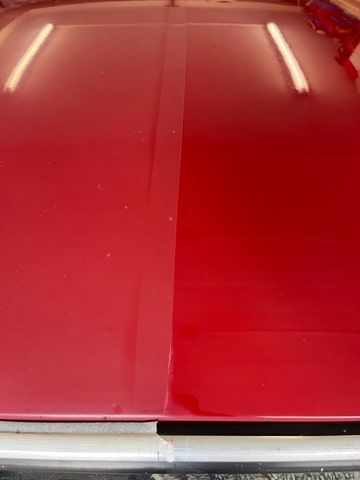

Naast die grafklus aan de remmen en wiellagers heb ik het lijk ook maar effe een opfriskuurtje gegeven met de poetsmachine:
Het lijkt heel wat nu, maar laat je niet bedriegen door de foto’s. Ieder plaatdeel heeft wel een deukje, kras, slecht weggewerkte schade of is met een of andere spuitbus bewerkt..

Desalniettemin ziet het er een charmant gebakje uit. Kenteken staat hem ook goed, op de een of andere manier komt die R klassieker over dan de voorgaande D en P-platen, maar dat zal wel tussen mijn oren zitten.
Totaal aantal Berichten: 44028
Gepost: 24 september 2025 03:40 PM
  [ # 51 ]
Ik vind het kenteken wel oké maar de uitvoering van de kentekenplaat zelf is niet helemaal goed: de R zit net te dicht op de M. Dat komt omdat de kentekenplaatmaakmeneer zo stoned als een garnaal was toe ik platen kwam laten maken.. joint
Ik ga bij Fa. veldhuis een nieuw setje platen bestellen. Maar eerst een nieuwe hoofdremcilinder.
Gepost: 25 september 2025 09:07 AM
  [ # 52 ]
Ja, dat ziet er inderdaad een beetje vreemd uit. Zelf inmiddels bij Velthuis een bestelling lopen voor platen voor de Panhard die qua formaat en vorm overeenkomen met de nogal specifieke vorm van de originele Franse platen. Heel benieuwd hoe dat gaat uitpakken.

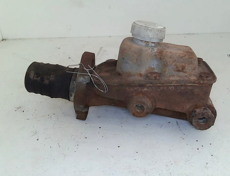

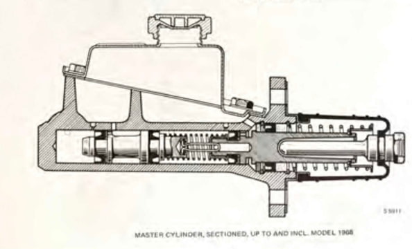

Door naar dingetje nummer twee, de hoofdremcilinder. Bij het monteren van de naafmoeren vroeg ik de hulp van Madam Waterman. Of ze haar volle 65 kilo even op het rempedaal wilde zetten zodat ik de naafmoer ff kon vastsjorren. Dus Madam in de wagen en haar maatje 37 op het rempedaal. Na een halve slag met de sleutel draaide de boel mee. Galant als ik ben gaf ik natuurlijk direct en onmiddellijk madam de schuld van een gebrek aan kracht. Gebrek aan kracht in been en heup werd stellig ontkent… Dus opnieuw trappen, opnieuw draaide de boel na een paar seconden mee, waarbij madam, angstig voor mijn afkeuring nu wél meldde dat “dat pedaal nogal raar doet”.....  Dan zelf maar even kijken en trappen.. En ja, het pedaal zakt bij volle belasting na enkele seconden richting wagenvloer. Ik heb daarop de remmen ontlucht (dit moest ik zelf doen want madam weigerde verdere medewerking (functioneringsgesprek volgt) en zelfs na 3x ontluchten bleef de remdruk wegvallen op het secundaire circuit (de saab heeft een kruislings gescheiden remsysteem namelijk). Lekker dan, hoofdremcilinder gaar…
De bitch (hoofdremcilinder dus he) er uit gebeund..
En hier een plaatje van dat kreng van binnen:
Probleem is dat ik hem zelf niet open kreeg, dus heb ik hem noodgedwongen moeten opsturen voor een revisie. Dat duurt 14 dagen en kost 350 euro: deze HRC is niet meer leverbaar in “het circuit” en slechts 1 specialist laat nieuwe maken. Dat kost 440 euro…. zucht..

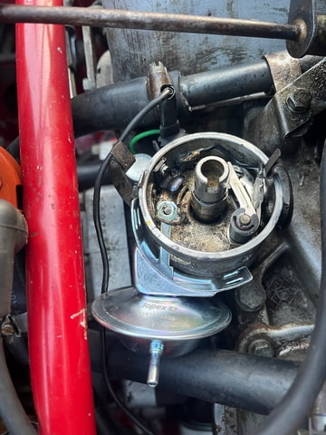

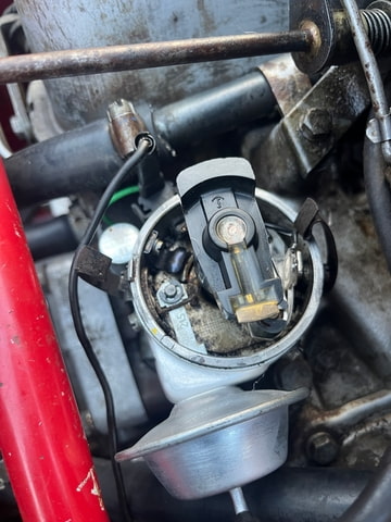

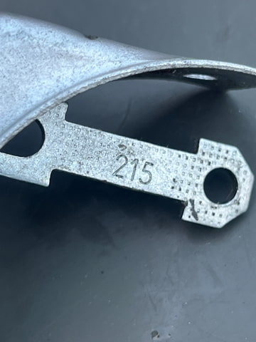

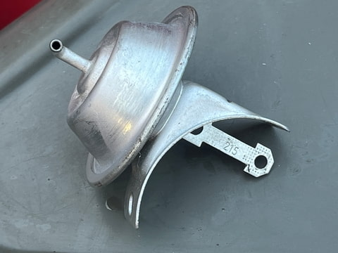

Oké, genoeg lopen mekkeren, door. Zo vond ik via via nog een New Old Stock vacuumvervroeger, voor een paar tientjes. Die heb ik dus maar aangeschaft waarmee ik m’n ontsteking weer helemaal conform het origineel kon maken.
Het type 215 heeft een heel kort slagje wat voorkomt dat het ontstekingstijdstip zo vroeg komt te staan dat de motor gaat pingelen.
Je ziet ook dat de arm van de door mij eerder gemonteerde unit langer is
De nieuwe is een stukkie korter
Montage was een klusje van 5 minuten. Verdeelkap los, twee schroefjes los en de borgclip er af. Klaar.

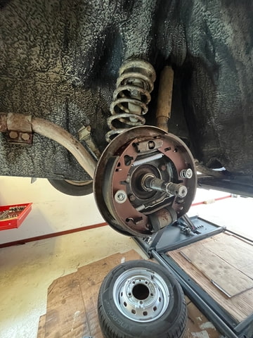

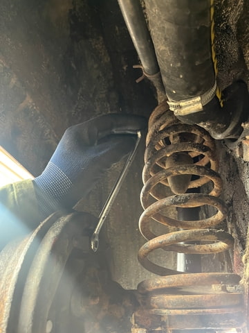

Omdat ik nu toch aan het wachten ben op die HRC was dat een mooi moment om ff door te pakken met het remsysteem. De schijven en blokken vóór heb ik gedaan, de remzuigers voor zijn goed gangbaar en daarmee is voor oké. Dan naar achter. En daar nu eens een aangename verrassing: de achterremmen zijn al gereviseerd. Nieuwe voeringen, nieuwe cilinders. Alle remslangen die de auto heeft zijn ook al vernieuwd trouwens.
Achter is dus fris en soepel.

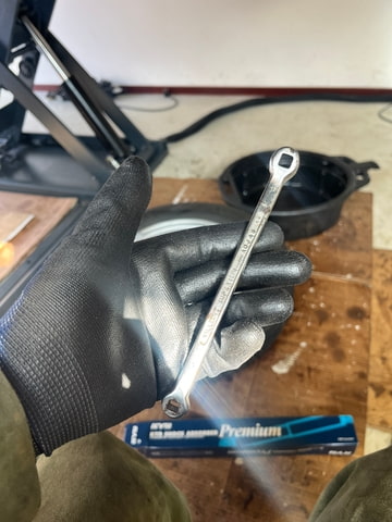

Met een beetje remmenreiniger de boel ff ontvet, vers vet in de achterwiellagers, trommeltje gecheckt en alles weer in elkaar. Met de in Engeland aangeschafte remafstelsleutel van £2 gelijk de boel maar ff netjes afgesteld.
Weer een klusje om af te strepen dus.
