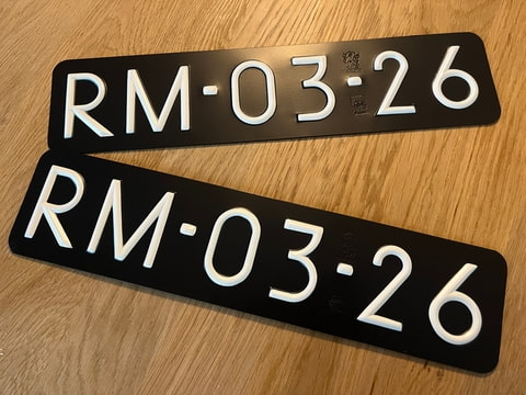

Vandaag kwamen de door de Fa. Velthuis gemaakte kentekenplaten binnen:
Die zien er echt goed uit!

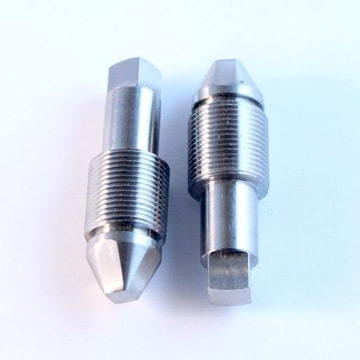

Hebben die achterremmen vierkante stelnokken? Omdat je er een speciale sleutel voor nodig hebt?

Dat zijn zeker mooie platen, ik heb ze hier ook liggen voor op de snoek. Echt zoals ze vroeger gedrukt werden.
Het is het zelfde systeem als op oude BMC-producten zoals de mini.
De renault estafette heeft ook van die vierkante stelnokken en die zooi zit meestal vastgeroest.
Met zet er dan een steeksleutel op of een bahco en vernielt die vierkante nok.
Bij de estafette past er precies het vierkante deel op van de dop van een kleine doppenset.
Ik zet die er op, maat 13 met in die dop een lange M8 moer.
Op die moer een ringsleutel 13 en je kunt enorm veel kracht zetten zonder die vierkante nok te vernietigen.

en de R4 en R5…

Er staat me vaag bij dat de Austin Princess die ik ooit had er ook mee uitgerust was.

Han S schreef:
Zo doe ik dat bij de Panhard ook inderdaad.

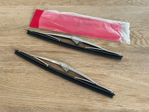

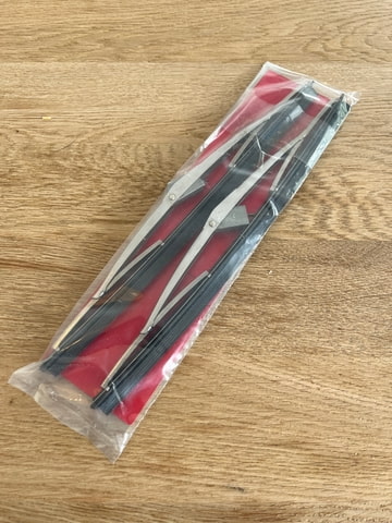

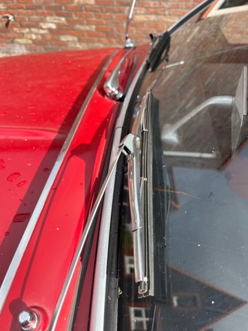

Een kleine detailverbetering dit weekend, de hoofdremcilinder laat immers nog steeds op zicht wachten…
Ruitenwisserbladen! Ik vond een paar NOS wissertjes love2
Dat ziet er gelijk een heel stuk beter uit zo

Gepost: 06 oktober 2025 01:49 PM
  [ # 71 ]
Ja, mooie details met de NOS spul! Een genot om te vinden, kopen en monteren.

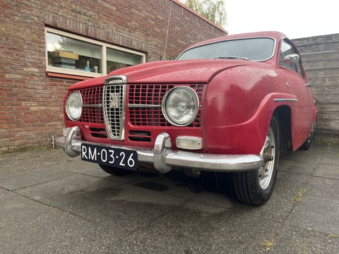

Zondag in Doel nog even naar dit Saabje staan kwijlen…
Totaal aantal Berichten: 44028
Gepost: 07 oktober 2025 06:14 PM
  [ # 74 ]
Maar die ziet er wel 100x beter uit dan dat schijndode lijk van mij…. points
