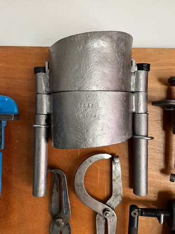

Het demonteren van de veren van de oudere Saab modellen zoals de 96, 99 en klassieke 900 kan zonder het juiste gereedschap een hachelijke onderneming worden. De veren zitten op een nogal listige manier en zwaar gecomprimeerd gemonteerd en de kans dat je een veer voor je kanis krijgt bij onjuist handelen is serieus aanwezig. Omdat veiligheid bij mij toch wel ernstig zwaarwegend is geworden wilde ik de veren dus niet vervangen zonder het juiste gereedschap. Dat is makkelijker gezegd dan gedaan want vind dat gereedschap maar eens…
Ik had mazzel, een mede-Saab rijder wees mij op iemand die zo’n spanner had en die we wel van af wilde. Voor een paar tientjes was ik de man! De spanner hangt dus nu bij mij thuis aan het bord speciaalgereedschap.

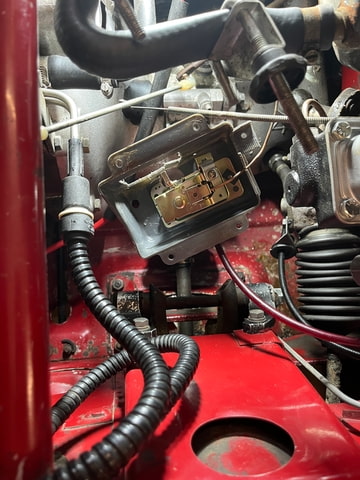

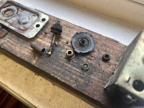

Het volgende wat de geest heeft gegeven na 59 jaar is de kachelkraan. Gisteren een plas koelvloeistof in het vooronder na een ritje. Vandaag de kraan gedemonteerd en een nieuwe besteld want deze is echt op.

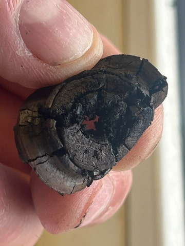

Dit is de afdichting die er uit is gekomen namelijk:

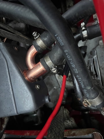

Ik had lang geleden een Saab 99, fijne auto, maar op een gegeven moment stonk hij naar benzine en dat bleek de ontluchtingslang van de tank.
Een nieuwe kostte zoveel bij de dealer ( hij zei: beter duur als niet te koop) dat ik er niet over prakkiseerde.
Stuk slang gehaald bij de automaterialenzaak, paar koperen bochten, paar slangklemmen en het probleem was opgelost voor een fractie van dat bedrag.

De kachelkraan van Ali Express is inmiddels in huis en is idd van het Volvo model waarbij de aansluiting 90 graden verdraaid zit ten opzichte van de Saab-kraan. Geen enkel probleem, na een hele kleine aanpassing van het plastic huis waar de kraan in zit kon de Volvo kraan er in en werkt alles als voorheen.

Het demonteren van de veren van deze Saabs kan een hachelijke onderneming worden als je niet over het juiste gereedschap beschikt. De veerklem die je nodig hebt om de veer onder de auto vandaan te krijgen is best aardig beschikbaar en ook nieuw te koop, maar de veercompressor die je nodig hebt om een losse veer zo ver te comprimeren dat je de veerklem om de veer kunt krijgen ben ik nergens tegengekomen.
