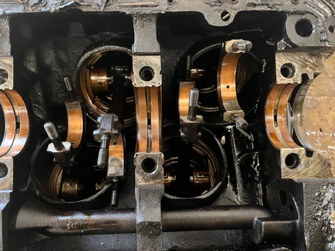

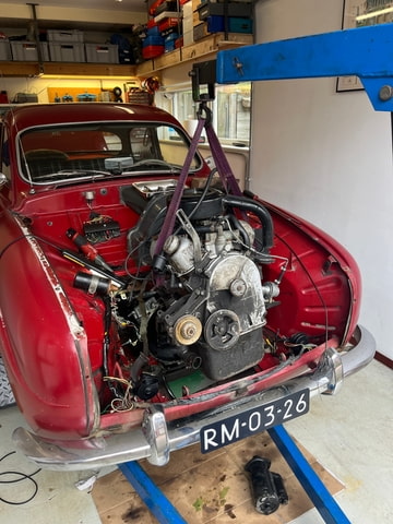

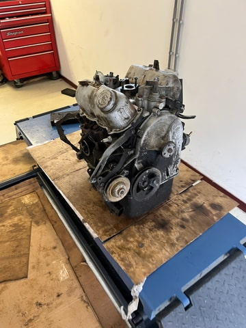

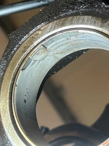

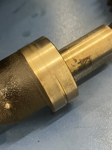

Motor op z’n kop, zo kan de carterpan er af.. want daar moeten we zijn..

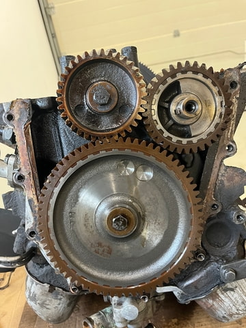

Distributiedeksel er af. Nu zijn de distributietandwielen goed te beoordelen. Deze zijn van staal met een kunststof tandkrans. Gaat vaak kapot. Hier gelukkig niet, dat is mooi scheelt bijna 500 euro.

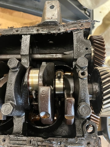

Drijfstanglagerkappen er af, de krukas ziet er goed uit
En dan … oeps..
Al het lagerwerk is helemaal op. Gewoon egaal en integraal versleten.
Maar de balansas, die is er echt slecht aan toe. Deze is namelijk ovaal geworden.
En het lager waar de balansas in loop is echt totaal vergaan..

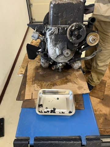

Hele stukken zijn er uitgelazerd en die hebben we allemaal in het carter kunnen terugvinden
Kortom, dit torretje gaat efskes in de revisie

Dat is een heel duidelijk antwoord op m’n vraag! Laughing
Had je daar een vermoeden van?

Waterman@ : niet vergeten de zeskantige stift, welke de oliepomp en de stroomverdeler aandrijft. Naar alle waarschijnlijkheid is de stift in de oliepomp meer half rond als zeskantig !

Er komt sowieso een nieuwe oliepomp in, een met meer capaciteit. De oliepomp die er nu inzit is namelijk nog van het oudste model en die hebben te weinig opbrengst, een van de hoofdoorzaken van het vroegtijdig overlijden van de lagerschalen.
Die stift vertoont eigenlijk nauwelijks enige slijtage van betekenis. Dat bewijst ook wel een beetje dat dit geen motor is die 36x naar de maan en terug geweest is haha
