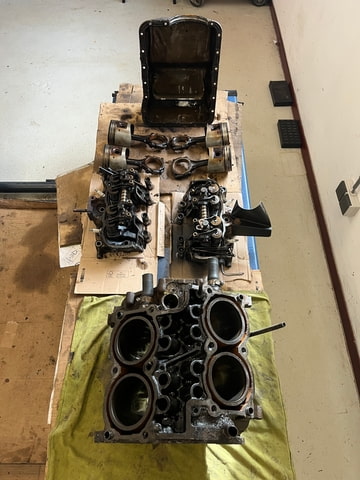

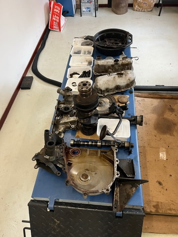

De rest ook ff uit elkaar gehaald:
Dat kan dus even in de wasmachine..

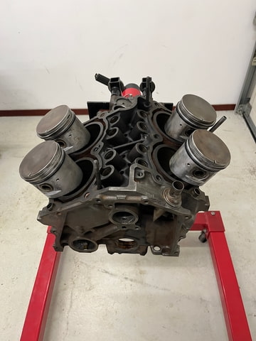

Het Ford V4 motortje is vandaag even in de wasmachine geweest:
Ook was losse onderdelen zijn weer fris

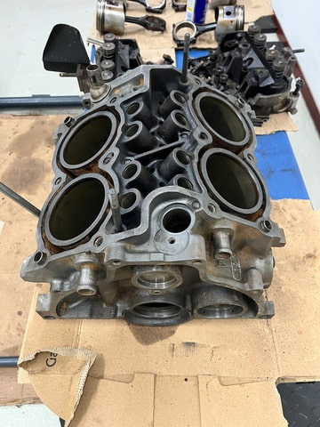

Grappig: het is net een miniatuur FE (Ford/Edsel) V8, zo met die typische scheiding tussen koppen en inlaatspruitstuk waarbij het kleppendeksel over inlaat & kop ligt. Nou wist ik dat die V4 feitelijk een Amerikaanse ontwikkeling is (uit het Cardinal project, dat later naar Ford Köln is weggepromoveerd en daar de Taunus 12M P4 werd), maar met zulke duidelijke foto’s van een open gepelde V4 zie je de familietrekken ten opzichte van de Amerikaanse motoren ineens heel duidelijk!

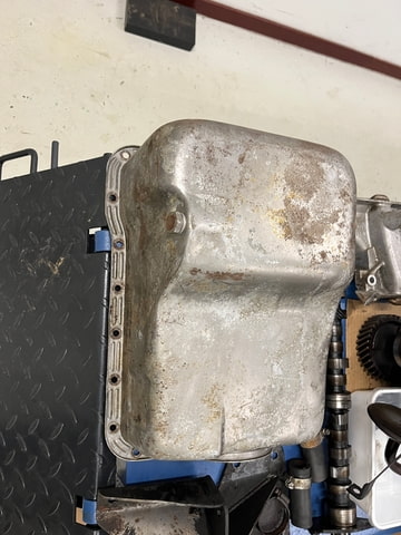

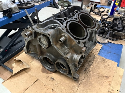

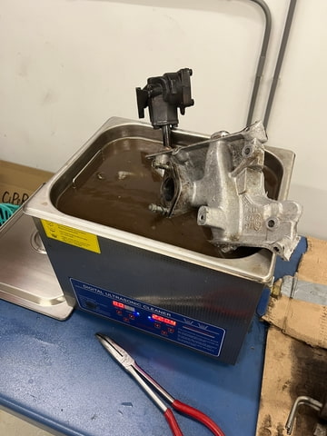

En inmiddels maakt de ultrasoonreiniger overuren om alle meuk schoon te krijgen..
Het is echt duidelijk te zien dat deze auto lang heeft stilgestaan en dat het opnieuw opstarten, wat de vorige eigenaar ergens in 2023 heeft gedaan, minder zorgvuldig is gedaan dan noodzakelijk. Er zit ontzettend veel vervuiling in de motor.

Is dat ook een mogelijk extra oorzaak van de lagerslijtage?

....en zijn die lagerschalen nog gewoon verkrijgbaar?
Ja, vuil helpt zeker niet.
Ja hoor, alles is te koop. Er zijn ook veel tuning spullen te vinden.

  [ # 131 ]
Da’s mooi yes
En voor die ovaal geworden balansas heb je ook een oplossing?

  [ # 132 ]
Ja, gewoon een nieuwe gekocht.

  [ # 133 ]
Zelfs dat is dus nog verkrijgbaar, niks NFP very good

  [ # 134 ]
Voor de motor is idd vrijwel niets NFP. Voor de rest van de auto geldt het omgekeerde….
