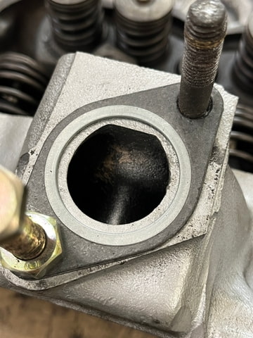

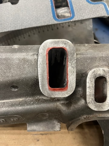

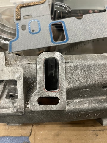

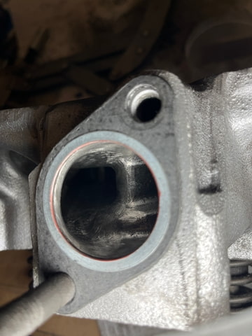

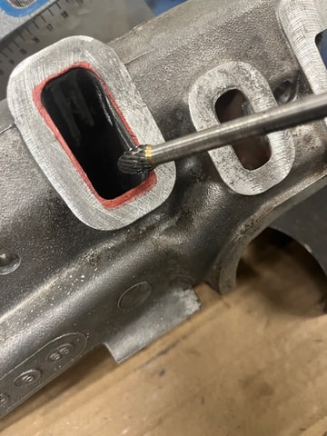

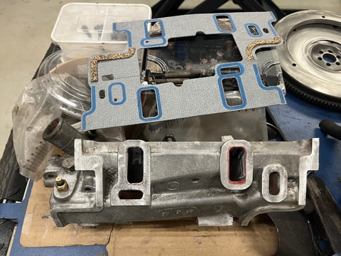

Derk schreef er al even over, het “matchen” van de poorten van het inlaatspruitstuk op de inlaatpoorten van de cilinderkop. De poorten van dat inlaatspruitstuk waren een stukje nauwer dan de poorten op de kop, maar het matchen van dat spul was een beetje lastig: je kunt op de inlaatspruitstuk gewoonweg niet te veel materiaal weghalen. Dat gezegd hebbende: het kan wel, maar met een beetje beleid dus.
Ik heb de nieuwe inlaatpakking eerst vergeleken met de poorten op de kop. Die matchen goed. Vervolgens de pakking op het inlaatspruitstuk gelegd en dan zie je wel dat daar het een en ander moet worden bijgewerkt. Weer een klusje voor de Milwaukee stiftslijper!

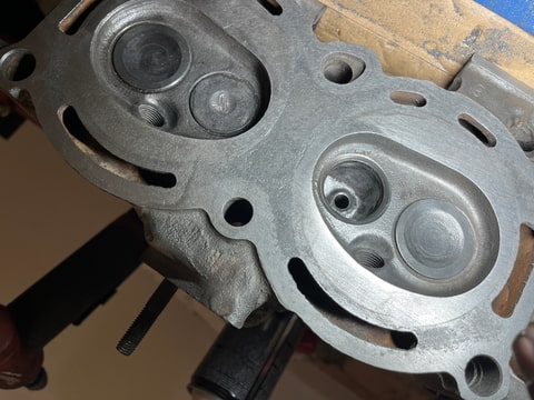

Ook de uitlaatpoorten van beide koppen konden nog flink worden bewerkt. Vooral de diameter kon een flink stuk groter!
En na wat frees- en schuurwerk ziet dat er dan zo uit:
De verbrandingsruimten schoon, kleppen schoon, kanalen schoon en glad. De koppen zijn daarmee klaar voor de laatste fase, het opnieuw inslijpen van de kleppen en het vervangen van de klepseals en klepveren.

De koppen zijn beter dan comme neuf!

Qua tuning laat ik het onderblok ongemoeid: ik heb een zogenaamde “open deck” motor en die kunnen thermische belasting veel minder goed verdragen dan de latere closed deck motoren die er vanaf begin ‘67 in gezet werden. Zo’n latere motor kan je tot 1850 cc aanpassen en met nokkenas en werk aan koppen, uitlaat en carburatie kan je tot 140-160 pk komen. Zwakke punt blijft dan de versnellingsbak.
Om de zaak betrouwbaar te houden heb ik de aanpassingen beperkt gedaan. Dus, koppen geflowed, poorten gematched, sterkere klepveren , carburateur veranderd en straks een andere uitlaat. Mijn doel is hoofdzakelijk een motor die beter kan ademhalen en daarmee soepel presteert.
