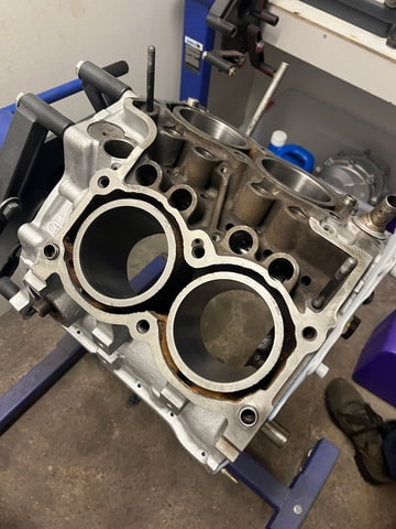

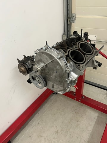

Zo. Het motortje is retour van Ome Joop. Met licht gehoonde cilinders, nieuwe zuigerveren, nokkenaslagers, balansaslagers, hoofdlagers enz enz..

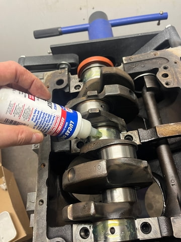

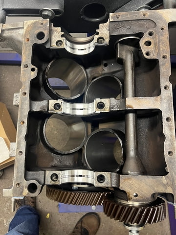

Verse hoofdlagers in het blok
De krukas er weer in
Nieuwe keerring in het distributiedeksel

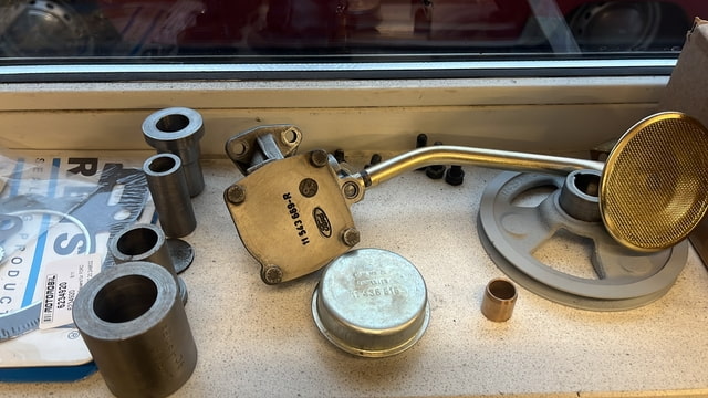

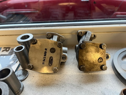

En een nieuwe, grotere, oliepomp. Rechts de oude, kleine pomp.
Nieuwe aanzuigpijp, nieuwe pouly en een nieuw toplager

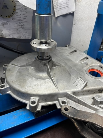

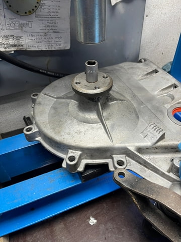

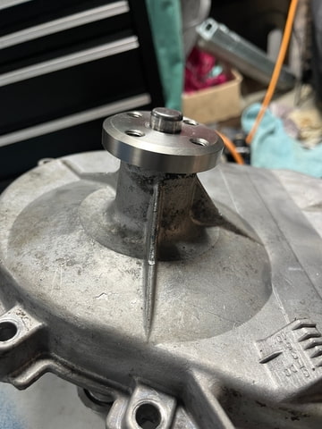

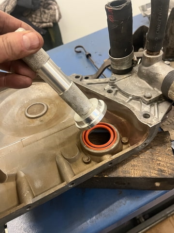

Gisteren weer verder met de motor. Om te beginnen met een nieuw koelfanlager in het distributiedeksel. De ouwe moet je er uit persen en dan weer een verse er in..
De nieuwe:

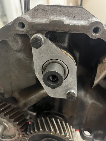

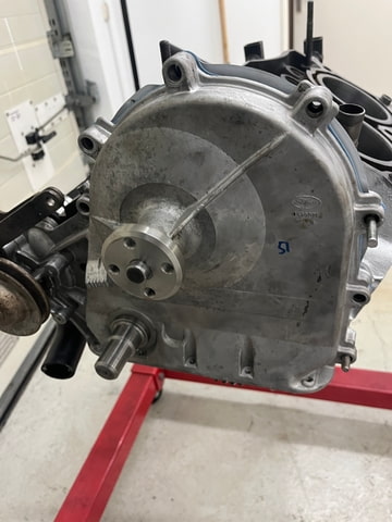

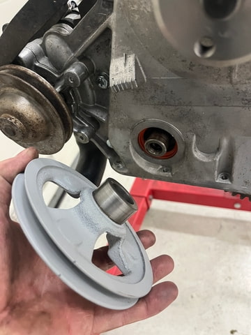

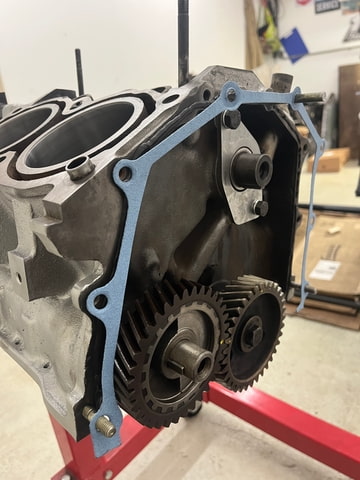

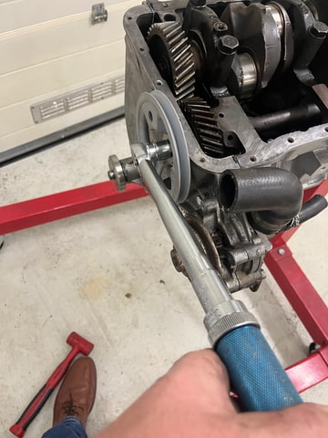

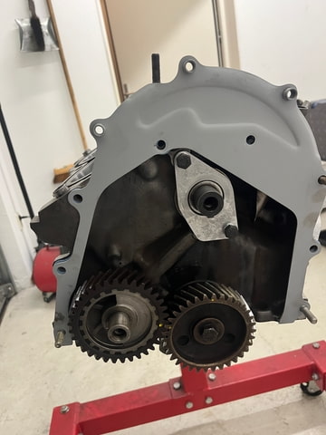

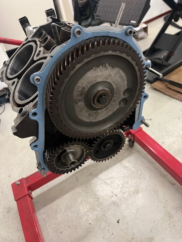

Met een nieuw lager in het distributiedeksel kon dat deksel ook gemonteerd worden. Maar eerst de nokkenas op z’n plek met een nieuwe opsluitplaat. Dan de tussenplaat er tussen met een nieuwe pakking, de distributietandwielen, het deksel met een nieuwe keering, een nieuwe pouly (de oude was ingelopen) enz enz
