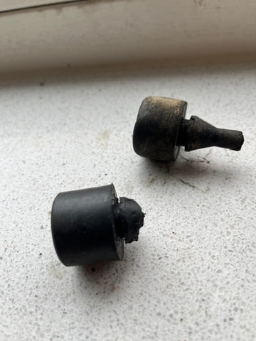

Maandag de 8e besteld, en bam, factuur, bevestiging, en hatsaflats, met GLS verstuurd naar Hollandistan. In de tussentijd kwamen er wel vier nieuwe aanslagrubbers binnen, dus die heb ik zaterdag gemonteerd. Dat ging soepel. Nou… not. De aanslagrubbers waren wel de juiste en de juiste maat ook, maar iets stugger. Hmmm… even goed invetten zodat ik ze in de gaten kon trekken. Dat ging prima, tot in eens, krak. Het hele rubberen puntje, wat nodig is voor de montage, brak van het nieuwe rubber af. Jullie raden het al, het hele Europees scheldwoordenboek ging open en werd hardop voorgelezen.
De volgende dus in een bak water, nog beter met beter smeermiddel ingesmeerd en na wat gekut brak ook daar het puntje van af. Meer scheldwoorden, meer frustraties. Omdat dat puntje weg was werd montage nóg kutter. Gelukkig was het stuk wat belangrijk was heel gebleven, maar na drie nieuwe rubbers en twee uur vechten was ik het helemaal zat en heb ik het allerbeste originele aanslagrubber wat over was terug gezet. Resultaat, douchen, bier.

Als dat rubbertje nou echt helemaal niet wilt dan maak op de schuine kant een klein bescheiden schuin sneetje, dan draai je ‘m er zo in. Evt. kun je ook nog een mini knipje in je plaatwerk maken om een begin te maken, draait ie er zo in. Dan schuif je een kleine platbek tang er onder en egaliseer je het knipje , drupje ml erop en je bent het morgen vergeten.

Wat jouw rubbertjes betreft: zou het mogelijk zijn om met een lusje van een dunne lijn, welke je door het gaatje steekt en om het rubbertje doet, het rubbertje wat je dan tegen het gaatje drukt en met het lijntje er doorheen trekt. Zou dat lukken?
