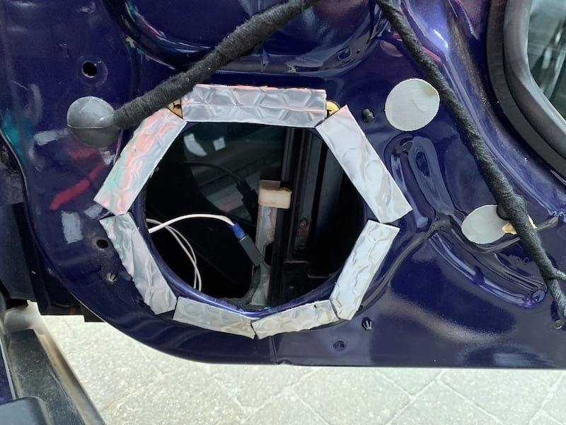

Deurpaneeltjes eraf:
Paar tactisch geplaatste lapjes ontdreun, niet teveel gewicht toevoegen!

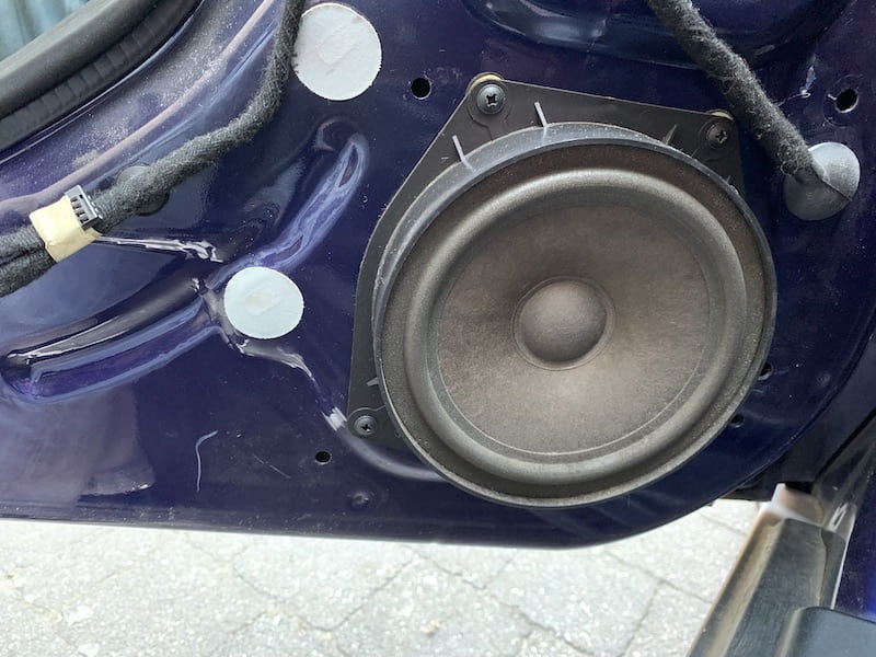

De JBL’s waren nogal stug geworden met de jaren, maar dat was ingecalculeerd. En omdat in de adapterringen luidsprekers van 16,5 cm diameter passen, kon ik mooi een paar Franse pareltjes uit de voorraad plaatsen.
De gewraakte speaker rechtsvoor was optisch nog prima, maar bij het met de hand bewegen van het membraan een akelig gekraak uit de spreekspoel. Ook bleken de beide tweeters in de voordeuren niets meer te doen. Gek genoeg heb ik daar niet veel van gemerkt, maar daar is ongetwijfeld de tinnitus e/o het reeds beschadigde gehoor debet aan. De Focals klinken aanmerkelijk beter, helderder en dieper. Ik moet me nu ook bedwingen deze rabbit hole niet verder in te kruipen, ik ga de achterste panelen niet verwijderen om er een setje matchende 6x9 duims Focals te plaatsen.
