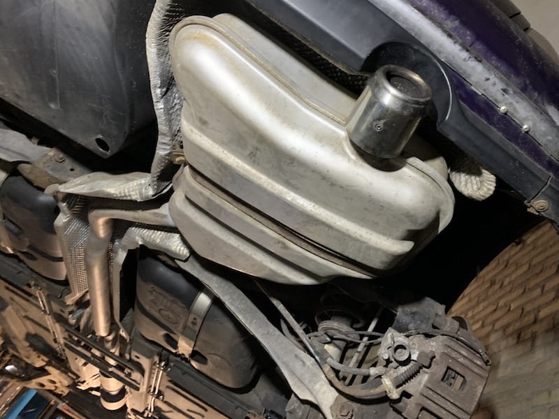

De ‘nieuwe’ uitlaat zit er onder, en hangt netjes. Ik moest de flens van de middendemper gek genoeg uitboren naar M10. Bouten en moeren van zowel Walker als Bosal besteld, kost allemaal niet de hoofdprijs, en dan weet je zeker dat je niet mis grijpt. Tussen de katalysator en de middendemper moet een pakking, die had ik uiteraard ook nieuw. Wel moest de middendemper even los van de pijp om hem goed te klokken ten opzichte van de kat. Verder heb ik de vier uitlaatrubbers vernieuwd. Waar de pijp zelf in hangt, die waren nog wel goed. De rubbers waar de einddemper in hangt waren echt vergaan. De eerder genoemde beugel van de einddemper heb ik tijdens de montage in de juiste vorm gemanipuleerd. Het hangt nu strak, en hopelijk ook gasdicht!

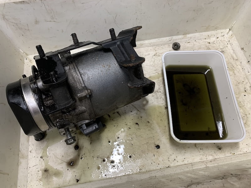

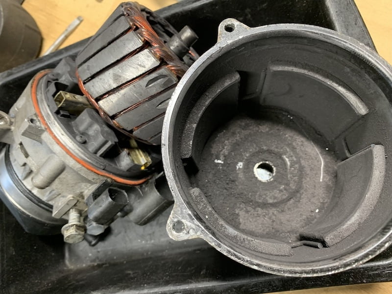

Ik wil weer rijden met dat ding, dus vanmorgen voor het ontbijt alweer in touw. Stuurpompje schoongemaakt, uit het montagebeugeltje gehaald en deels ontmanteld.
Vond ‘m niet schokkend vol stof zitten, heb op youtube wel ergere voorbeelden gezien. De koolborstels zijn wel zo goed als op, en de lagers hebben ook hun beste tijd gehad. Ergste vuil eruit gespoeld en weer dicht die handel. Er zijn revisiesetjes te koop, en dat zou ik best interessant vinden om een keer te doen, maar voor nu gaat ‘ie zo terug. Overigens is deze pomp van 2014 en is dit al het derde stuurhuis in deze auto, als ik de facturen mag geloven. Ik ga dus niks zeggen of schrijven dat op enige manier als een jinx opgevat kan worden. Er mocht inmiddels wel ontbeten worden.
Na montage, waarbij ik mooi de gelegenheid had om het stuurhuis en subframe eens goed schoon te boenen, schone nep-CHF-11S erin gegoten: Febi 06161 Zentralhydrauliköl. Vijf euro goedkoper dan de Fuchs/Pentosin CHF-11S en ik kon deze, na hem vanmorgen om kwart voor acht online besteld te hebben, rond het middaguur aan het eind van de straat ophalen. Heb voor de gein de producteigenschappen er eens bijgehaald, en die komen 1 op 1 over. Maar los daarvan en zeg nou zelf, dit doet toch een hoop beter aan:

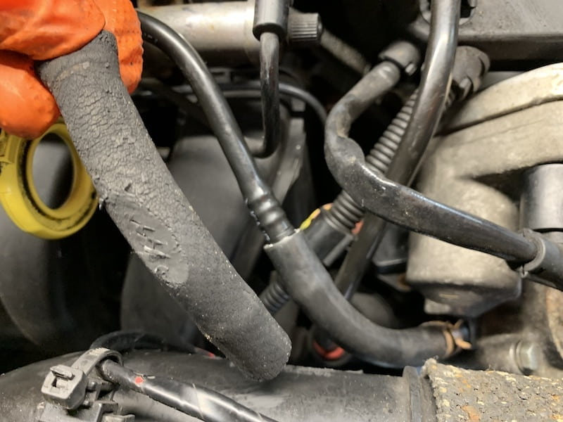

En daarmee het vieze, oude, plakkerige slangetje afgelost.

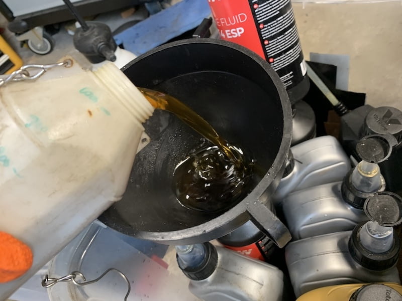

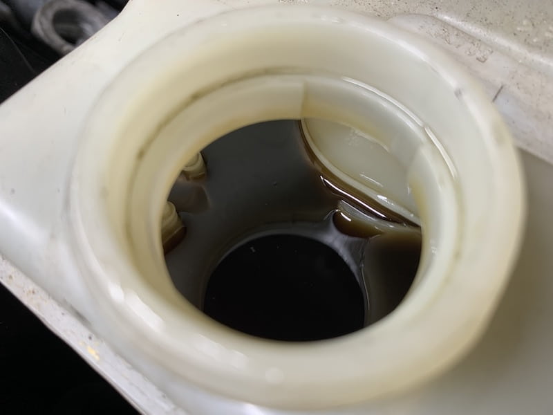

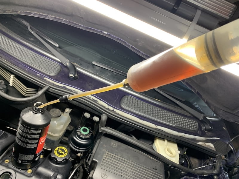

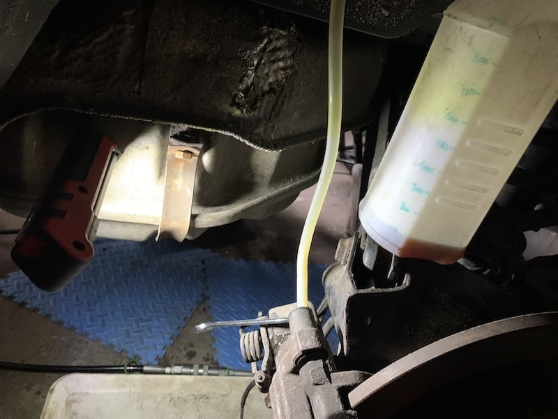

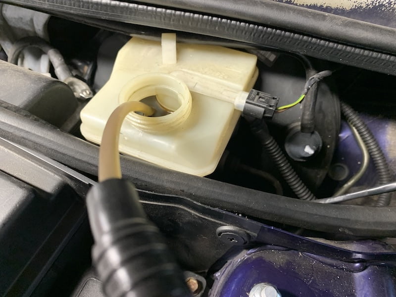

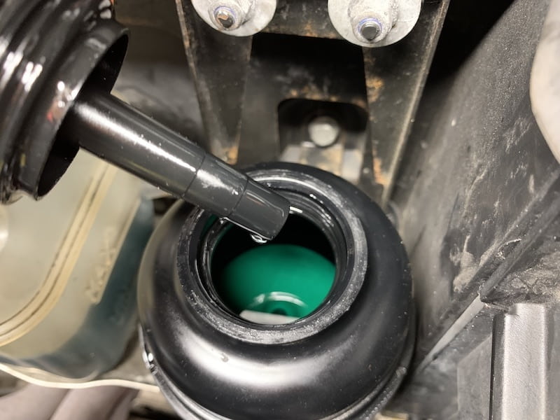

Inderdaad een dankbaar klusje. Volgens de procedure eerst van rechtsachter naar linksvoor spoelen tot de vloeistof helder is - niet vaak was het contrast zo groot - en vervolgens met de Computer, ook van rechtsachter naar linksvoor, de procedure voor het ABS-blok doorlopen. Ook de koppelingscilinder heb ik meegenomen. Dat levert overigens een fijnere feedback van het te zware koppelingspedaal op. De drukgroep en koppeling zijn ook echt wel aan vervanging toe denk ik.
Qua remmen is het nog niet helemaal het gevoel wat ik hebben wil. Het remt goed, maar nét iets te sponzig naar mijn zin. Ik geef de schijven en blokjes een kilometer of duizend om aan elkaar te wennen en dan misschien nog een ontluchtingspoging.

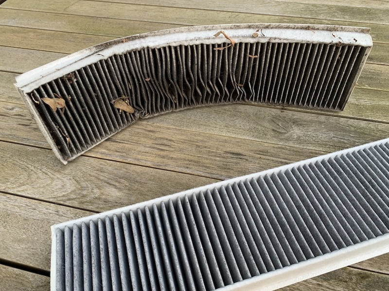

Dan wat filtertjes.

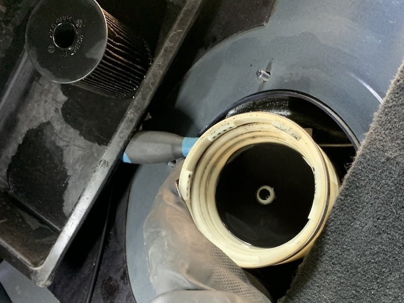

Bij de zwarte MINI heb ik nogal liggen klagen over het vervangen van het interieurfilter, maar deze keer was het in vijf minuutjes gepiept, als je eenmaal weet hoe het moet. Het uitgaande filter was vies, maar niet zo erg als ik had gedacht.
Volgende filter, eerst een sfeerplaatje:
Klemring verwijderd en slang afgekoppeld. Precies om deze reden bewaar ik altijd alle plugjes en kapjes waarmee bepaalde nieuwe onderdelen verpakt worden. Scheelt een stuk geklieder. Niet dat het daarmee helemaal zonder kliederen te doen is, maar goed.
Filter was nog fabrieksmontage en het zwarte goedje in de filterbeker is dus hetgeen het fiter.. filtert. Samen met een drietal nieuwe o-ringen het nieuwe filter erin ge-Hengst. Deksel weer op de beker, houder weer in de auto, knelring weer terugtikken, en afvinken maar.

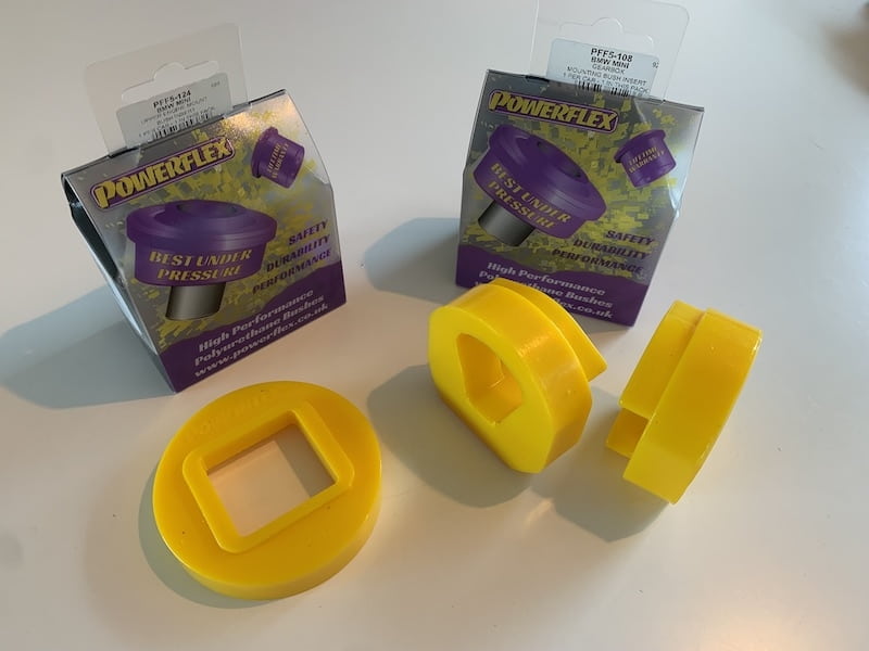

Weinig nieuws, rustig wat kilometers aan het maken. De MINI blijkt de ultieme auto om vlák voor sluitingstijd nog even naar de bouwmarkt te racen. Hier alvast de sneak preview met witte wielen en dikke bandjes. Naafkapjes moeten nog verdiend worden.
Verder bracht PostNL wat PU inserts voor de motor- en baksteun, die ga ik zeer binnenkort plaatsen.
Heel benieuwd wat dit gaat doen met NVH versus ongewenste beweging in de voortrein!

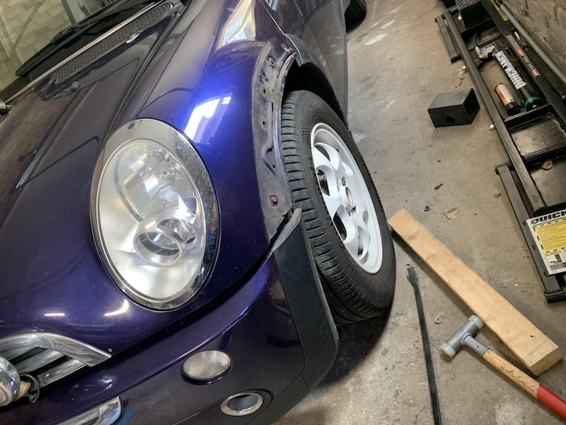

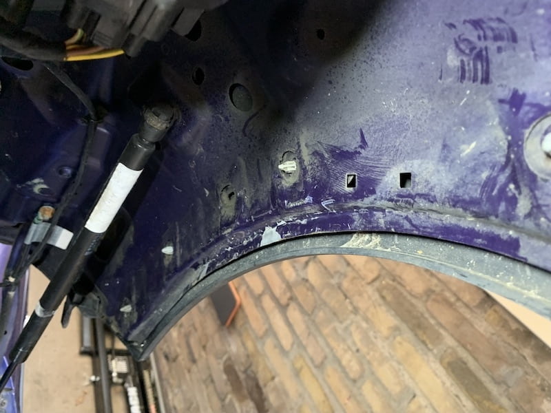

Linksvoor was de sierlijst van de motorkap los gekomen. Kind wilde een week een auto lenen voor een weekje weg met vrienden, dus mocht de MINI mee. Ik denk dat ze stiekem op de A4 Avant had gehoopt, maar op deze leeftijd mag je best een beetje afzien in een frikandel, vind ik nonsense
Anyway, die sierlijst snel even met een klodder koude kit en wat ducttape vast gezet. In de tussentijd nog een keer bij Van der Ven geweest en daar een handvol van de afgebroken clips meegenomen. Dus vandaag dat strookje maar even helemaal verwijderd.
Uiteraard laat zo’n stuk kunststof niet los vanwege de harde wind, maar was de motorkap lokaal een centimeter of vijf naar binnen gebogen. Heeft dus eens een tikje te verwerken gehad. Best aardig dat je door de sierstrook daar niks van zag. Op het kunststof van de wielkuip wel, overigens.
Ik blijk dus, als de nood hoog, en het te bewerken object zo goed als waardeloos is, een uitstekend plaatwerker Mr. Green
Sierstrookje weer vast geklikt, optisch geen verschil, toch een kleine winst meepakken.

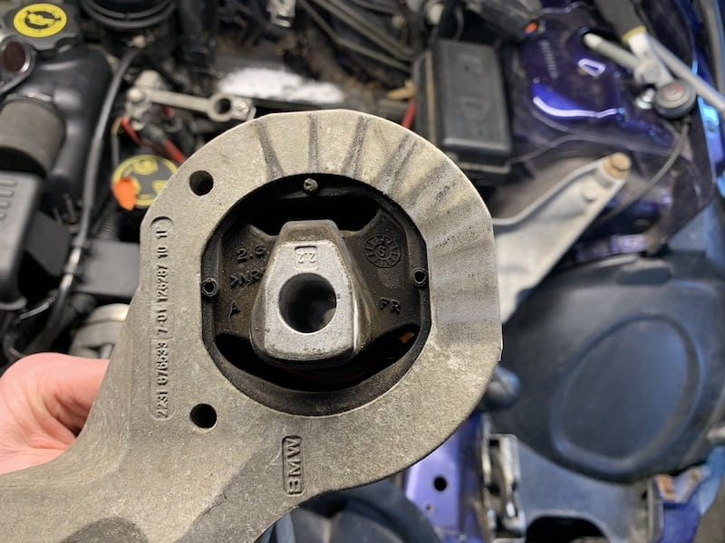

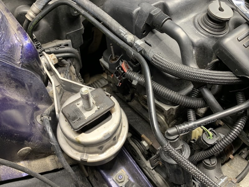

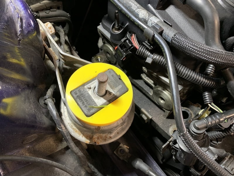

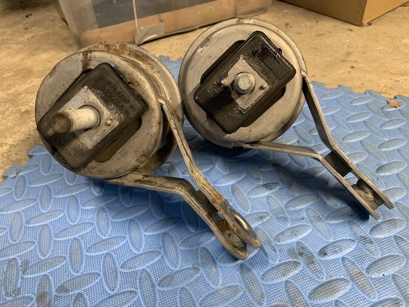

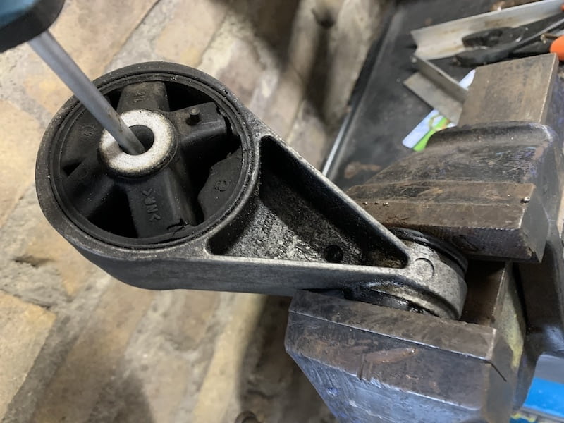

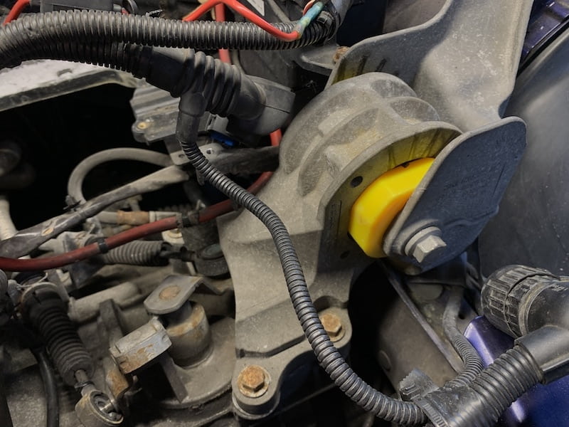

Mijn nieuwsgierigheid naar de Powerflex inserts overwon de laissez-faire attitude van de zondagmiddag. Krikje onder het blok, bout van de motorsteun, en beugel van het blok verwijderd.
Het rubber in dat hydrolager blaas je nog van z’n plek, als je je best doet. Helemaal gaar dus. Insert insert:
De pasvorm is prima! En hier alles weer in elkaar.
Met het inzetstuk op de plek is het blok al niet meer met de hand te bewegen. Het lijkt erop alsof de insert de facto de steun opheft.
Bij het starten meteen resonanties en rammeltjes die ik niet ken van normaal gebruik. Kort rondje gemaakt, en alhoewel het blok niet meer kantelt, zijn de bijgeluiden en vibraties wat mij betreft niet acceptabel voor alledaags gebruik. Hiermee kan wel geconcludeerd worden dat de bovenste motorsteun een grote rol speelt wanneer het blok teveel kantelt.
De insert voor de bovenste motorsteun gaat er weer uit als ik de exemplaren voor de versnellingsbaksteun ga testen. Ik ben benieuwd of deze een dergelijk dramatisch effect op de NVH hebben. Wordt vervolgd, dus.

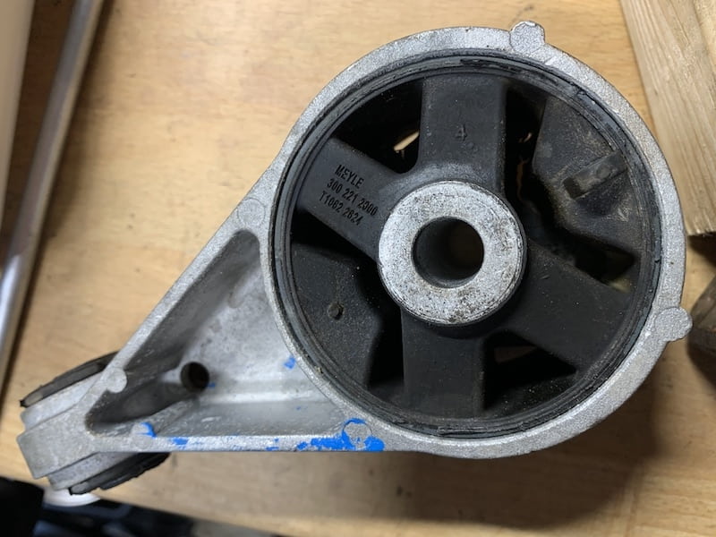

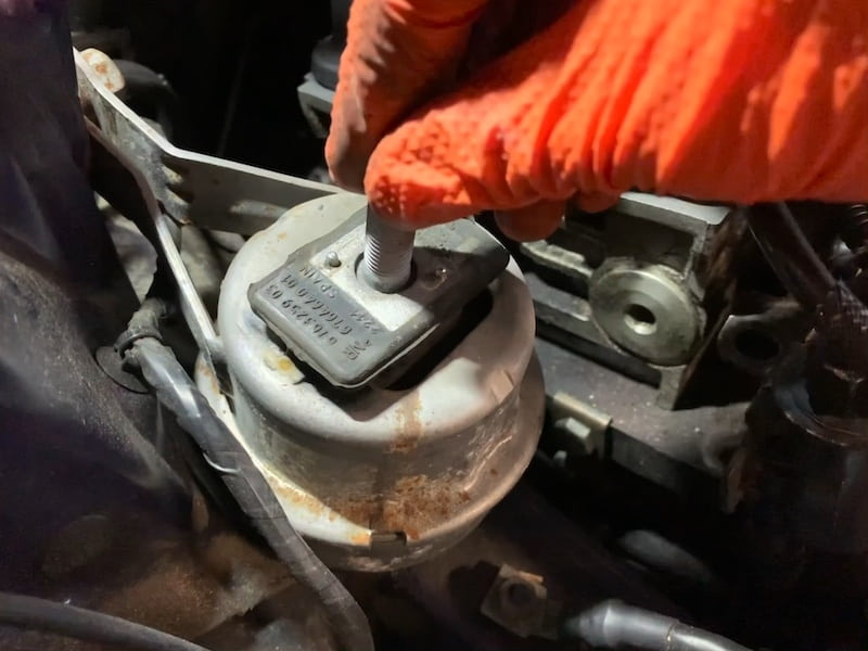

Na de bevindingen met de bovenste motorsteun afgelopen zondag heeft het een paar dagen geduurd voor ik verder kon met het sleutelen aan de MINI. Woensdag eerst maar eens de onderste motorsteun vervangen voor het ‘Hilko’-exemplaar:
De oude steun is nog goed smerig van de motorolie, maar niet viezer dan de voorlaatste keer dat ik het ding in mijn handen had. Over de lekdichtheid van het blok is derhalve goed nieuws te melden, sinds het vervangen van de klepdekselpakking lijkt er geen sprake meer te zijn van olielekkage.

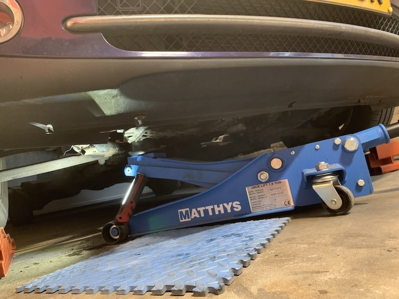

Voorts de krik onder het blok, om de bovenste motorsteun weer toegankelijk te maken, zodat ik de insert kon verwijderen. Dat was met vijf minuutjes gepiept.

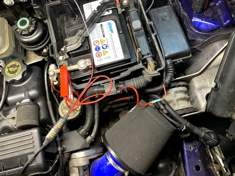

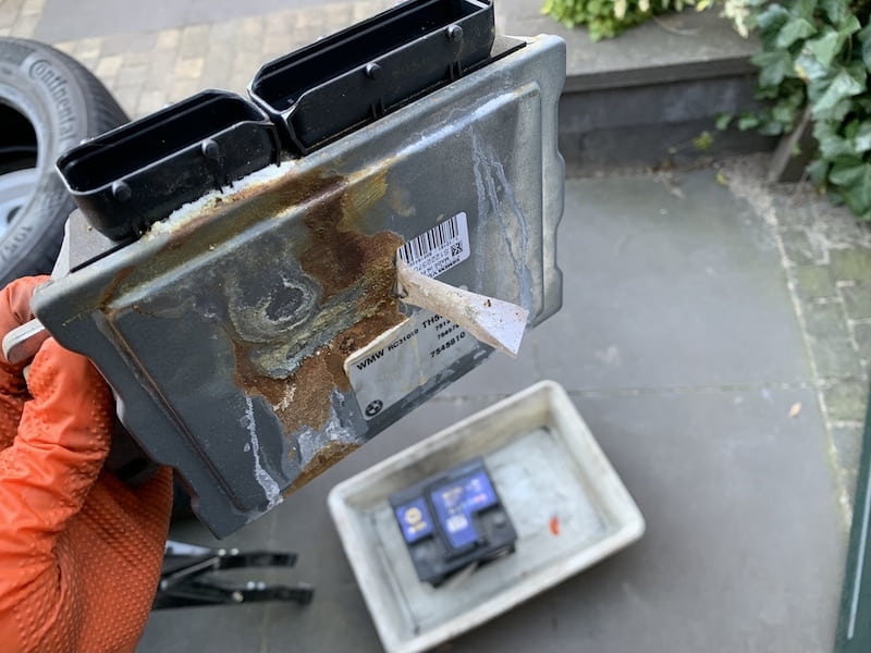

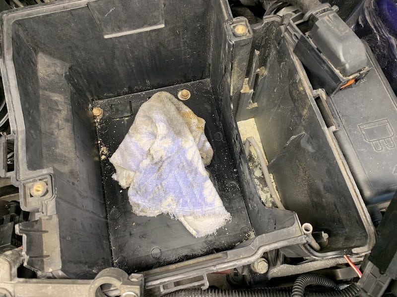

Om de versnellingsbaksteun te versterken met de andere insert, moet het luchtfilter en de accubak verwijderd worden. Dat was maar goed ook, in de accubak trof ik een lekkende accu aan..

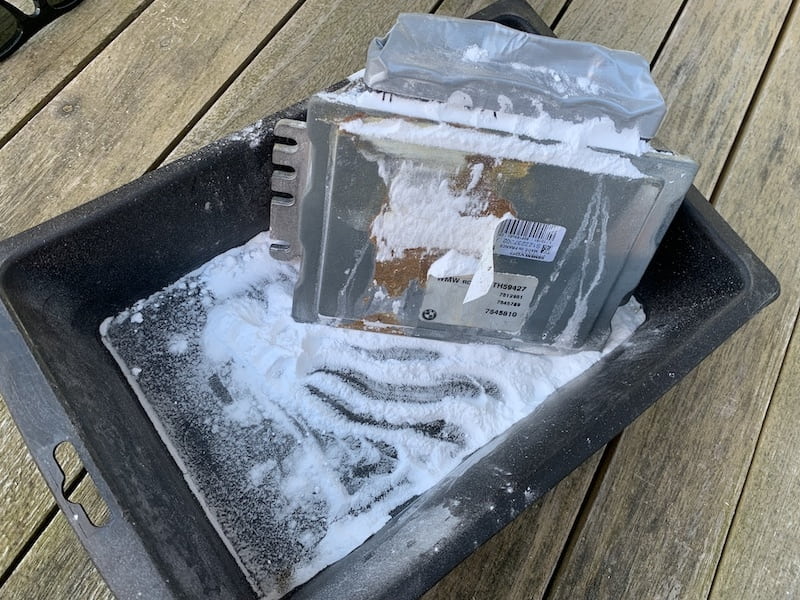

Die potverdorie ook al aan m’n motormanagement was begonnen hmz
Dus eerst maar op de fiets naar de Wibra voor een pak natriumwaterstofcarbonaat en daarmee de boel goed geneutraliseerd. Eerst droog in het poeder, daarna een papje gemaakt met water en een oude tandenborstel gebruikt. Schuimt lekker, niet te diep inademen me dunkt.
Of de accu al lang lekt weet ik niet goed, maar het ontdekken ervan was niks te vroeg. Een gare ECU had misschien wel betekend dat ik de Mini op had kunnen laten halen.
Hoe dan ook, na deze onwelkome afleiding verder met de baksteun:
Dit klusje is niet ingewikkelder dan het modificeren van de bovenste motorsteun, maar er zijn vanwege de bereikbaarheid wel wat meer handelingen voor nodig.
Nou, zo dramatisch als de bovenste motorsteun, dat zeker niet. Duidelijk meer aanwezige vibraties zijn er alleen stilstaand stationair, en rijdend bij lagere toerentallen. Het blok kantelt minder dan zonder inserts in de baksteun, maar duidelijk meer dan bij een zo goed als gefixeerde bovenste motorsteun.

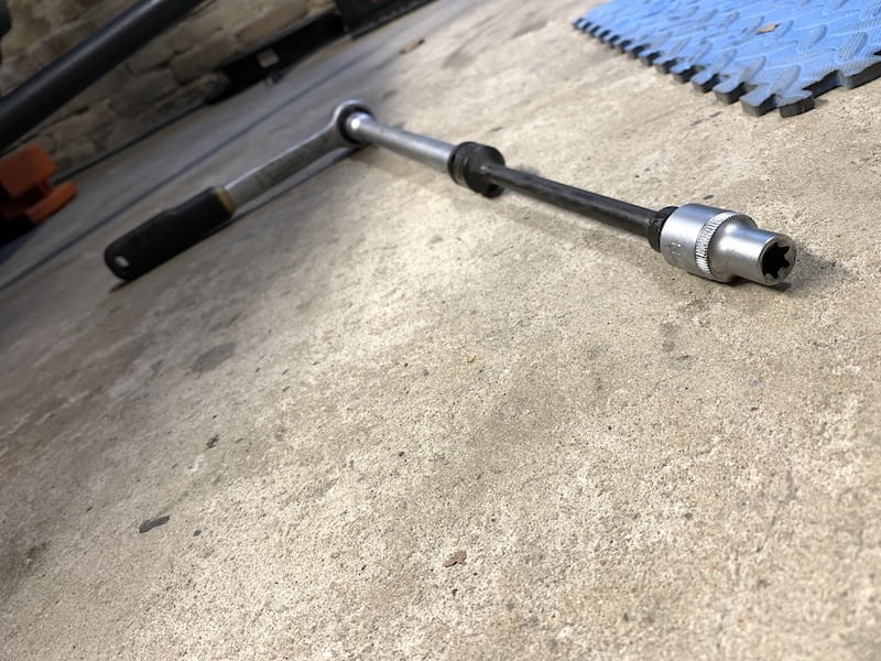

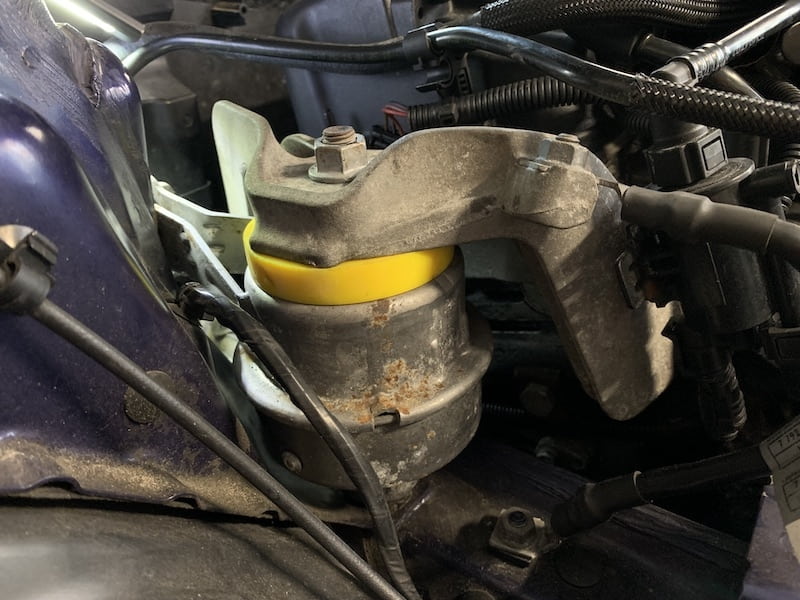

Daarover wat aardig nieuws. Afgelopen donderdag had ik wat tijd over voor een ritje naar de Ven. Een geschikte accu kost daar 35 euro, met inlevering van het oude exemplaar. Zelfs met de kosten van de rit inbegrepen is dat een goede deal. Dus mocht de aasgier in mij ook het rijtje MINI’s bekijken. Enter deze prachtig blauwe binnenslaper, ooit nieuw geleverd door m’n maten uit 040:
Omdat het lossen van een bovenste motorsteun inmiddels aan mijn muscle memory is toegevoegd heb ik er weinig problemen mee om op goed geluk een velg en een stuk biels onder een motorblok te schuiven en een willekeurige motorsteun ergens uit te trekken. De steun zelf zit met een lange M8 bout door de chassiskoker bevestigd, uiteraard in een E-torx, en die doppen ontbreken in mijn sloopkoffer. Er een 3/8 dop 8mm op rammen met de hamer deed wonderen! Keurig exemplaar, nauwelijks speling.
Thuis gelijk vervangen die handel:
En de insert uit de versnellingsbaksteun geplukt. Weldra het setje op Marktplaats, denk ik. Nieuwe accu ook geplaatst, en aan de CTEK voor een reconditionering.
Na een eerste rit kan ik concluderen dat het blok een stuk beter in de steunen hangt met deze laatste Ven-special. Het hele concept van Powerflex inzetstukken is dus in zekere mate futiel gebleken, maar laten we eerlijk zijn, dat is deze hele auto op zichzelf ook.

René Jongejan
Totaal aantal Berichten: 9775
Geregistreerd: 27-09-2007
Gepost: 23 maart 2026 02:52 PM
  [ # 75 ]
Ik zal mijn krik ook een naam geven. Laughing
