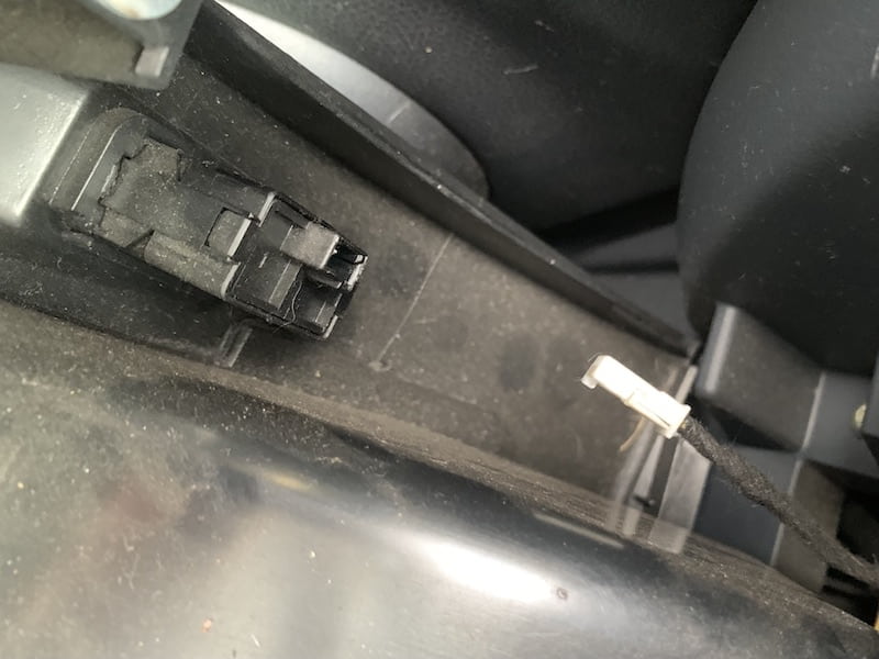

Lijkt me allemaal niet onoverkomelijk. De hoogteregeling leek me de stekkerverbinding van het draaiwiel, die schiet altijd los als je het paneel onder de stuurkolom lostrekt. Dus het paneel onder de stuurkolom los getrokken:
Weer lekker zo’n no shit, Sherlock-momentje

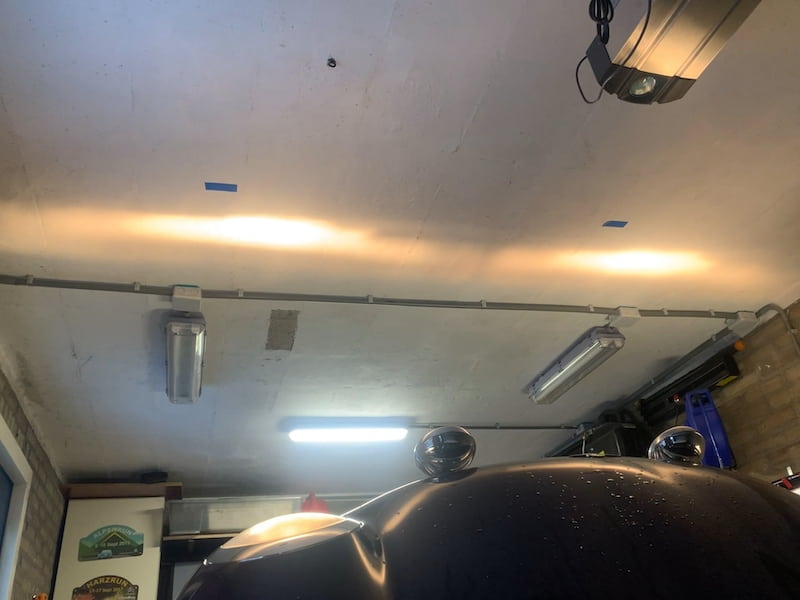

Eenmaal thuis nog een halfuurtje besteed aan de verlichting. De hoogteregeling van beide koplampen werkte gewoon weer. Mooi. Het lichtbeeld van de koplamp aan de bestuurderszijde was slecht. De twee H7-pitjes zaten niet goed in de fitting geklemd. Ja, dan heb je geen lichtbeeld. In orde gemaakt. Nu dus twee koplampen met een net lichtbeeld en een duidelijke horizontale lijn, zonder strooilicht:
Moet alleen nog even op de juiste hoogte afgesteld worden. Dat doe ik wel als het wintersetje eronder zit. De nu gemonteerde set banden is namelijk 175/65R15 op de vooras en 185/65R15 op de achteras Mr. Green

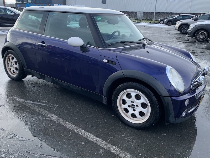

Als beloning de auto afgespoten in de wasbox en even snel de stofzuiger erdoorheen gehaald. Hij was van buiten smerig, maar onder dat vuil schuilt een best net karretje, in de kleur Black Eye Purple. Geinig ook met die lampjes in de grill (werken niet) en de witte accenten.
Het interieur is netjes, stoelbekleding niet gescheurd. De stoelen zitten best goed trouwens, bieden meer ondersteuning dan de lederen zetels in de Seven. Maar alles in het interieur is smerig. Het ruikt naar hond, en zitten er zelfs wat schimmelvlekken in. Daar mag George iets aan doen. En uiteraard hangt het hemeltje hmz
Maar alles bij elkaar valt het nog helemaal niet tegen!

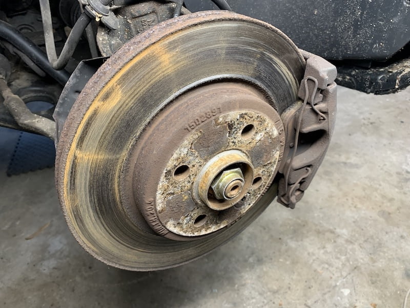

Tijd voor wat MINI-levitatie:
En even een vlug rondje gedaan. Het valt niet eens echt tegen allemaal.

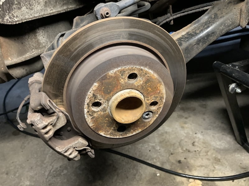

Remmetjes voor lekker ranzig, zelfs nog originele BMW/Mini items. Linksvoor een verse slang.
Op de achteras frisse schijven en blokken. Hier rechtsachter zit wel helaas een blok verkeerd gemonteerd. De oplettende kijker spot ook de oorzaak van het door de verkoper benoemde oplichten van het remvoeringslampje.

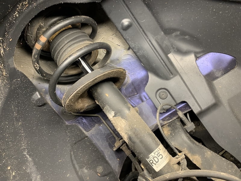

Veren achter zien er nog netjes uit, en de voorveren prima zelfs:
En ook de toplagers zien er netjes uit, alsof dat de afgelopen jaren een keer gedaan is. De dempers zijn nog originele montage van Delphi.

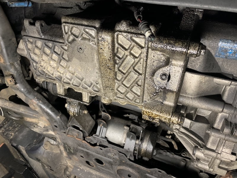

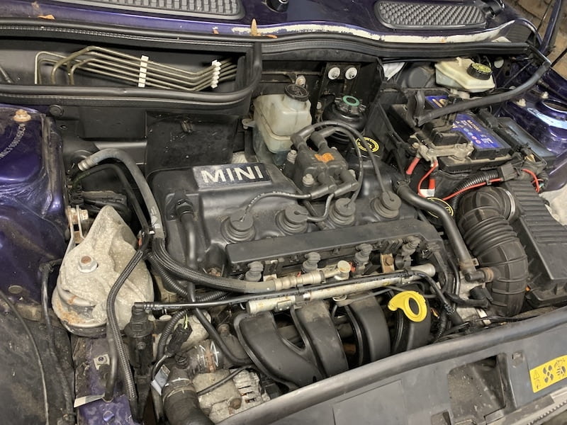

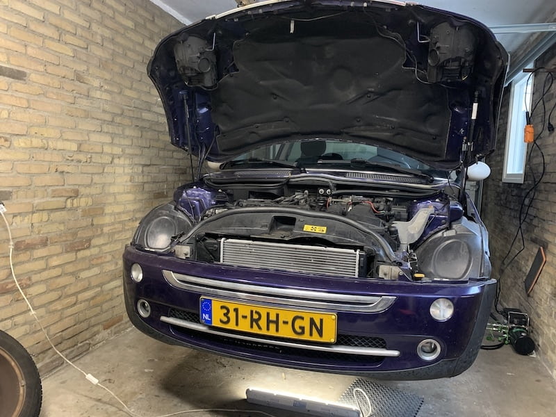

Het blokje is wel erg nat, al vanaf de klepdekselpakking. Ook de oliefilterhouder zit onder, plus er is een verdachte stroom viezigheid vanaf de krukassensor aan de voorzijde van het blok. Waar de loshangende stekker voor dient is tot op heden een mysterie gebleken.
Onder de motorkap, met diverse kappen verwijderd. Ziet er allemaal redelijk netjes en onverprutst uit, hooguit een beetje viezig. Er zijn wel enkele slangen aan vervanging toe.

Gepost: 05 januari 2026 04:48 PM
Is die loshangende stekker niet van de magneetkoppeling van de aircopomp?
