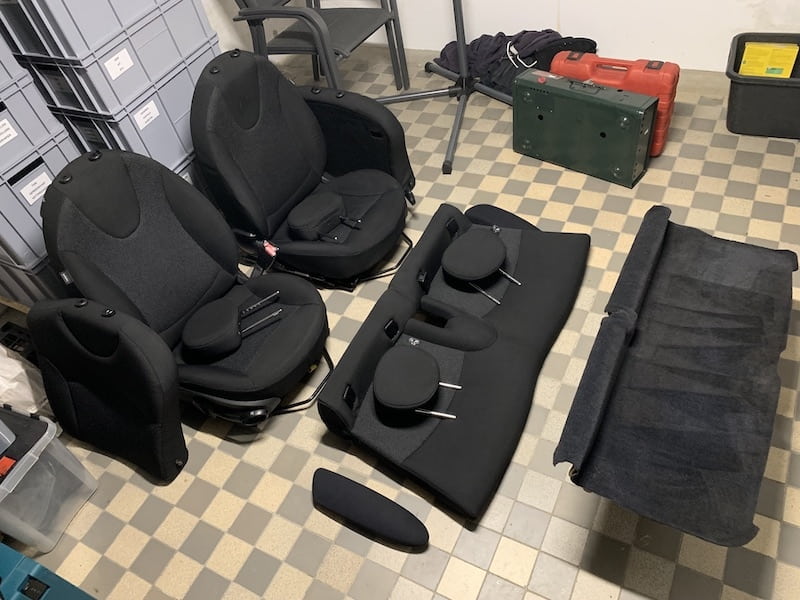

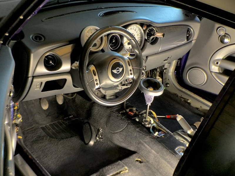

Het kan nog alle kanten op in elk geval. En tot er wat meer duidelijk is over het te bewandelen pad, is het budget klein en strikt. Tijd heb ik wel, dus vanmiddag de winterbandjes gemonteerd. Ik blijf het stoer vinden, die steelies.
En vanmiddag ook de stoelen, bank+rugleuningen, de kofferbakbodem en de stoffen armleuningen verwijderd.
En deze lekker uitgesopt.
Er is denk ik, net als bij de gele Mini hier op het forum, sprake van een waterlekkage. De geur van het interieur en de aanwezigheid van schimmel sterken dit vermoeden. Nu de boel uit de auto is kan ik daar wat uitgebreider naar kijken. Morgen het tapijt in de auto uitSjorsen, nu al zin in..

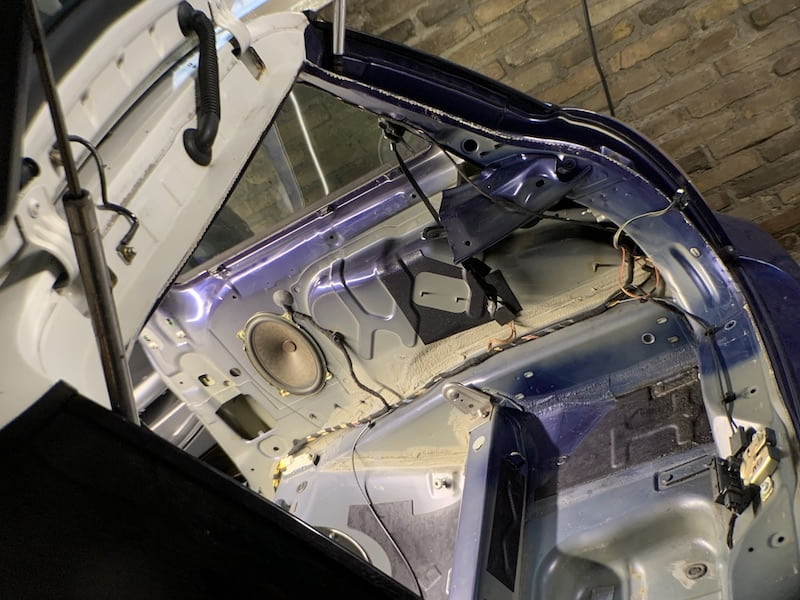

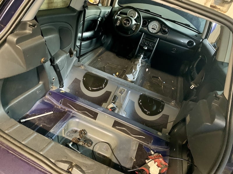

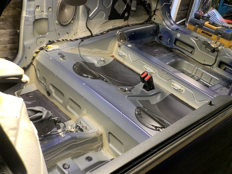

Gistermiddag verder gegaan met ontmantelen van het interieur. Let op het premium gereedschap:
De volgende ochtend nog altijd sfeervol:

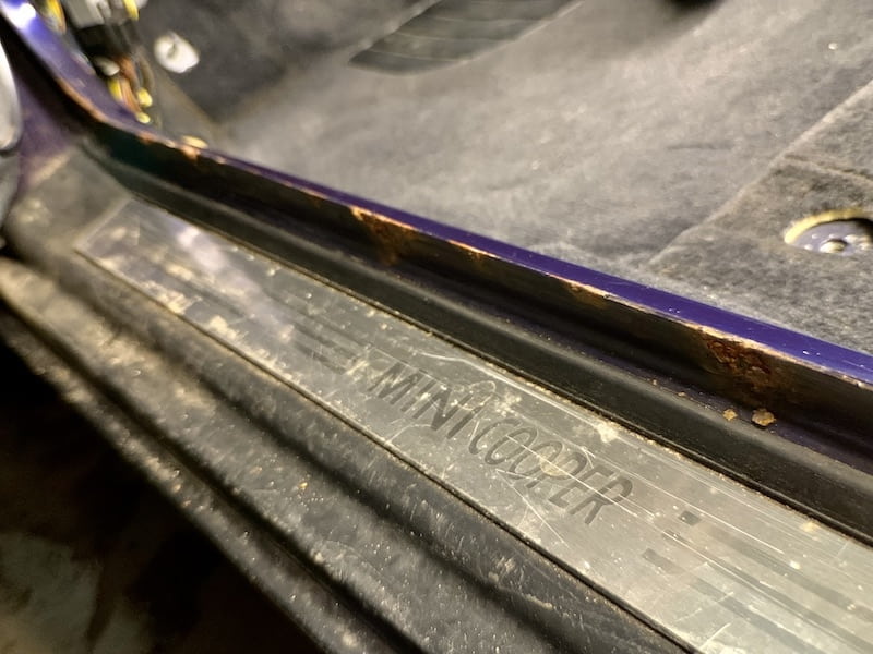

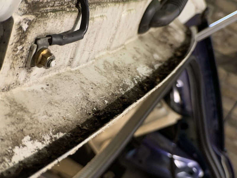

En om het verhaal compleet te makan nog wat corrosie. Dit is vooralsnog de enige roest die ik heb kunnen ontwaren, afgezien van wielophangingsdelen etc.

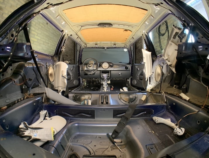

En het hemeltje er ook maar meteen uitgehaald:
En ook daar flink wat vocht te zien:
Nu eerst de boel maar eens schoonmaken. De humus aanvallen met de stoomreiniger, de vloermat afSjorsen en de dorpelranden in de Brunox zetten. En alles goed laten drogen vooral!

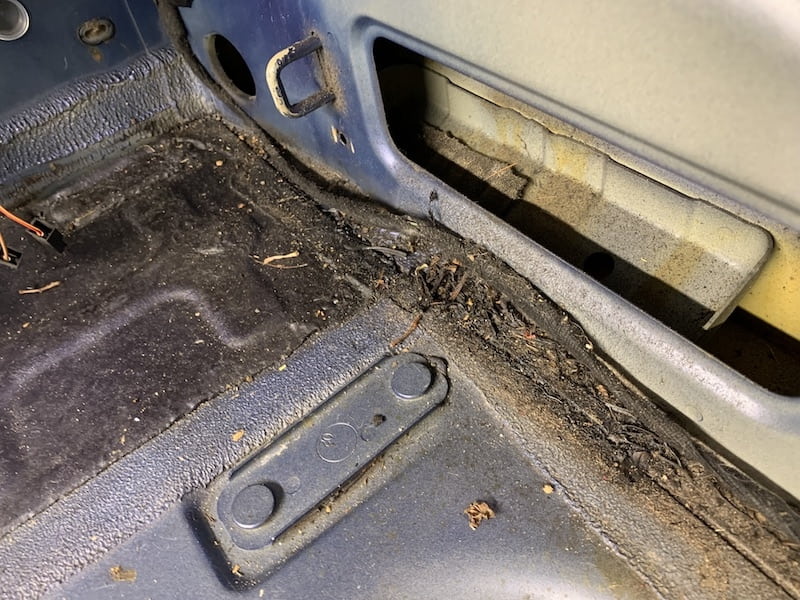

De clips van de sierstrook lekken, net als bij de Zwarte. De foam afdichting van de chromen lijst op de klep lijkt ook te lekken. Deze items ga ik nieuw bij de dealer bestellen.
De doorvoer van de wisserarm lekt niet, het derde remlicht heb ik nog niet gecontroleerd.

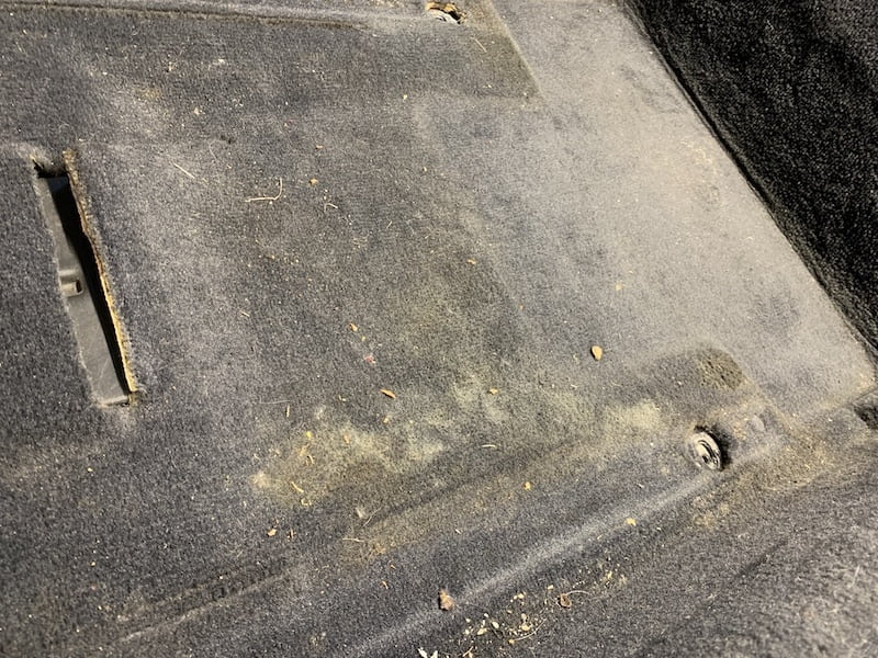

Gister in elk geval nog lekker doorgepoetst. Uiteindelijk een combinatie van allesreiniger met warm water in een drukspuit, en een afwasborstel. Dan droogzuigen met de Kärcher WD (samen met blazen het enige waar deze apparaten perfect geschikt voor zijn) en naspoelen met warm water uit een tweede drukspuit. En weer droogzuigen. De onderzijde van de vloerbedekking en de bodem waar deze in ligt royaal in de desinfectiereiniger gesproeid, in laten werken en droog gewreven.
Resultaat:
