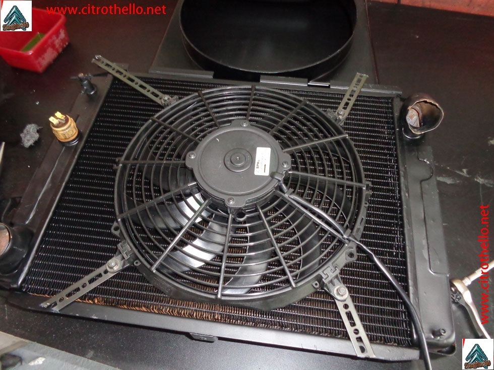

Orginele koelfan vervangen door een efficientere spal ventilator. Daar kan je gelijk een montageset bij bestellen. Genoeg info op het internet te vinden. O.a. link
