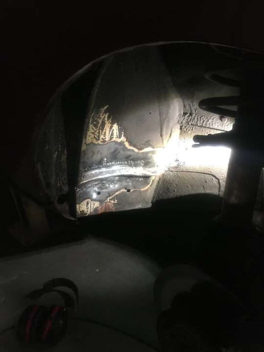

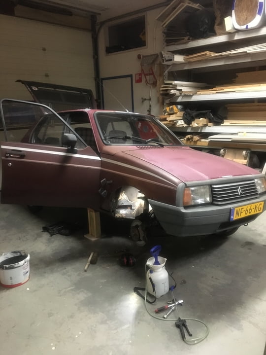

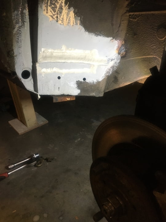

Laatst heb ik al wat aangepakt; wielkast rechtsvoor.
Wielkast linksvoor is er slechter aan toe, daar kon ik niet meer zien hoe het origineel zat.
Even wat foto’s, niet helemaal vanaf het begin maar wel een beeld
Leuk lasstukje erin, zo goed mogelijk zoals het was.
En dan in de allgrund en de smeerkit. Nog even zwart en klaar.

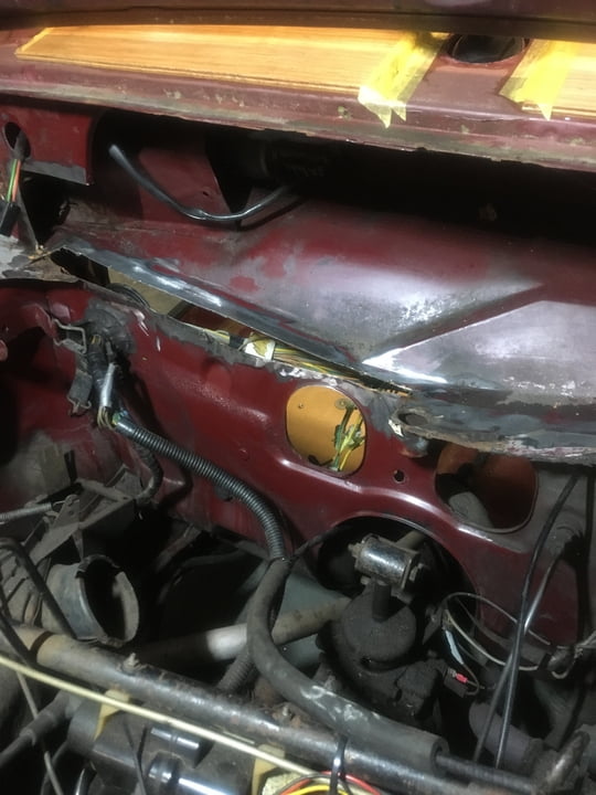

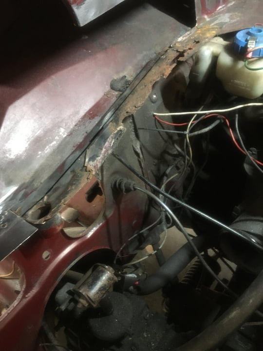

En dan is de parafan aan de beurt. Nou, eerst maar wat foto’s
Lekker krokant zullen we maar zeggen. Alle roestige delen moeten eruit, anders doe ik het voor niets.
Op de laatste foto kun je zien dat ik ruimte heb gemaakt om er een beetje bij te kunnen.
Achter het schutbord dus.
Komende tijd ga ik slijpen en zagen en dan zal er wel vanzelf wel een opbouwplannetje komen.

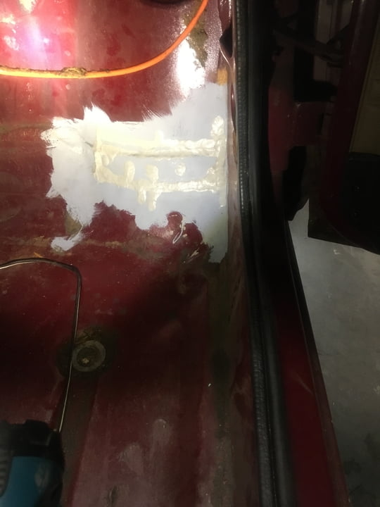

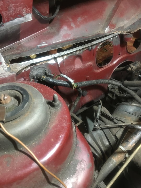

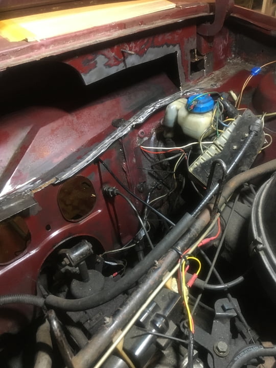

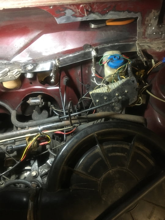

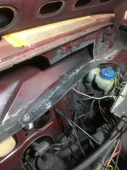

Eerst maar eens, bij het schutbord, de rechter kant leeg en schoon gemaakt.
Alleen de rechterkant, anders weet ik natuurlijk niet waar ik heen moet bouwen.

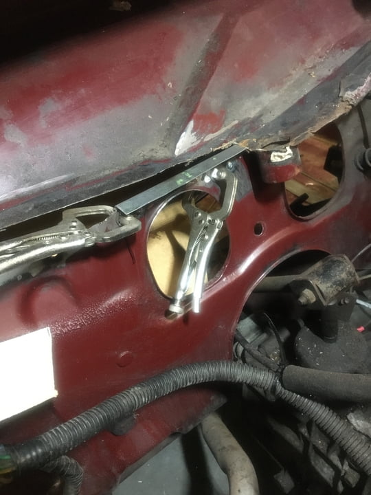

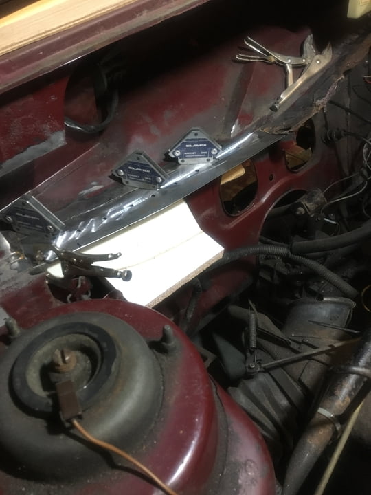

Hoekstripjes gemaakt om over het schutbord te zetten.
Dat moet maar met proplasjes vast, ik kan er niet zo goed bij.
Alles mooi erin gemaakt

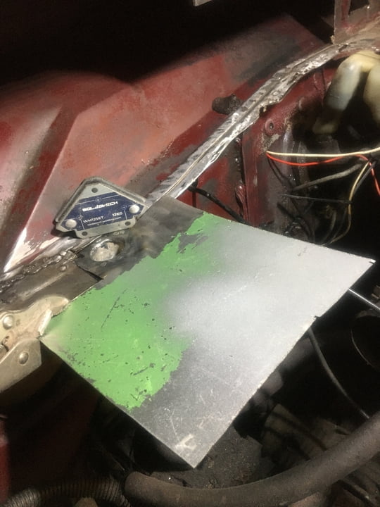

En dan het passtukje. Eerst een malletje van hout gemaakt en daarna het passtukje van staal.
Voorzichtig erin gelast en de ergste bobbels er uit geslepen.
En dan is dit stukje, voor nu, even af.

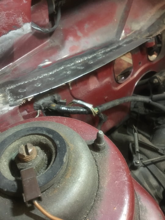

Weer een stapje verder met de Visa.
Ik heb de linkerkant onder de parafan aangepakt.
Het was nodig, kijk maar.
Eerst maar eens goed schoongemaakt, dan kan ik zien wat ik ga maken.
Nieuw pijpje, onder een hoek, vastgelast aan een stuk plaat en daarna een flensje geslagen
de pijp in. Het vorige pijpje zat vrij ver naar voren maar dat vind ik niet zo handig
met de aansluiting die ik daarboven ga maken.
Ik zou ‘m raag nog verder naar achter hebben maar dan moet ik door het schutbord.
Hoe dat precies heeft gezeten weet ik niet, dat was weggerot.

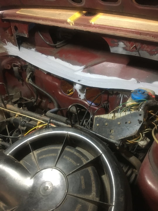

Alles op zijn plek om vast te zetten
Lassen, slijpen en poetsen. Dit ziet er wel uit alsof het zo eerst ook zat.
Even goed in de allgrund, 2 keer. voorlopig een prima bescherming
Weer een stukje af.
Nu ga ik eerst eens kijken naar die luchthapper (ik weet de goede naam niet)
die rechts onder het dashboard zit.
Daar kan ik nu nog, vanaf de parafankant, een beetje bij om te klussen.
Groet, Willem

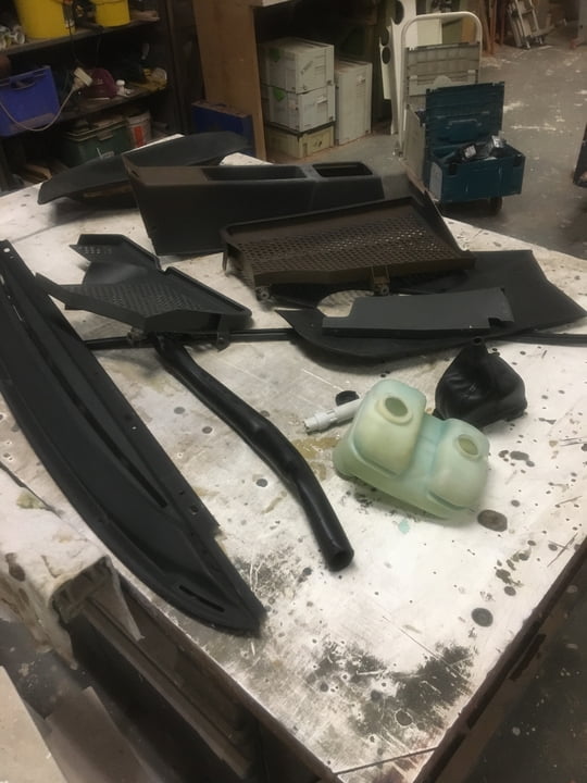

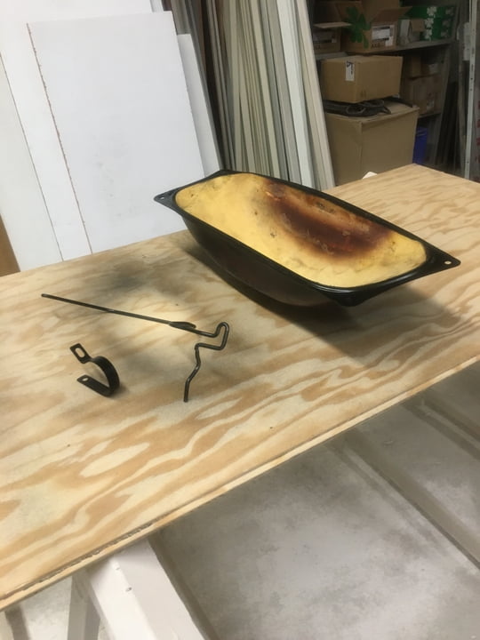

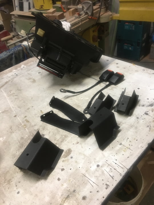

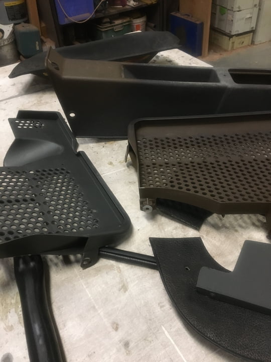

Stoelen eruit gehaald, al die plastic kapjes en de vloerbedekking.
Dan krijg je dus dit, een werkbank vol.
Er waren een paar dingetjes die roestig waren, die heb ik ontroest en gelijk maar in de
zwarte hammerite gespoten.
En dan is alles schoon en kan opgeborgen worden. Als het zo ver is kan ik het pakken en hup,
gelijk monteren.
Wat mij wel opvalt is dat er onderdelen zijn die origineel bruin waren maar nu donkergrijs.
Ik denk dat ik die wil spuiten. Dan past het weer mooi bij elkaar.
Kijk maar op deze foto, kun je ‘t goed zien.

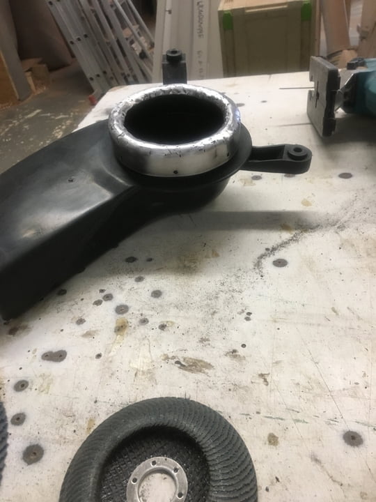

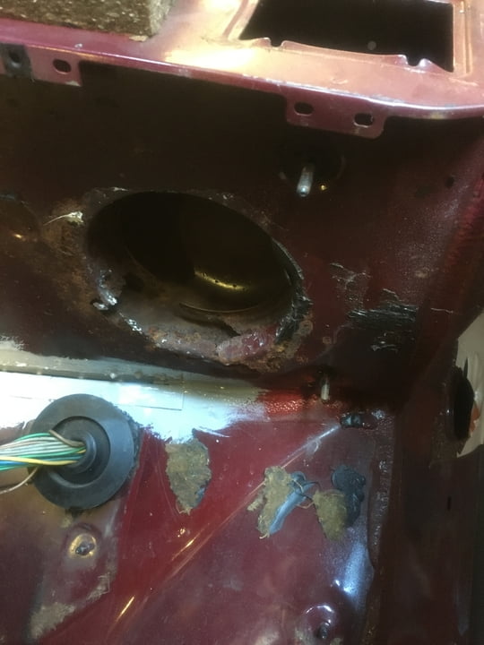

Goed, geen uitstel meer, die luchthapper is nu echt aan de beurt.

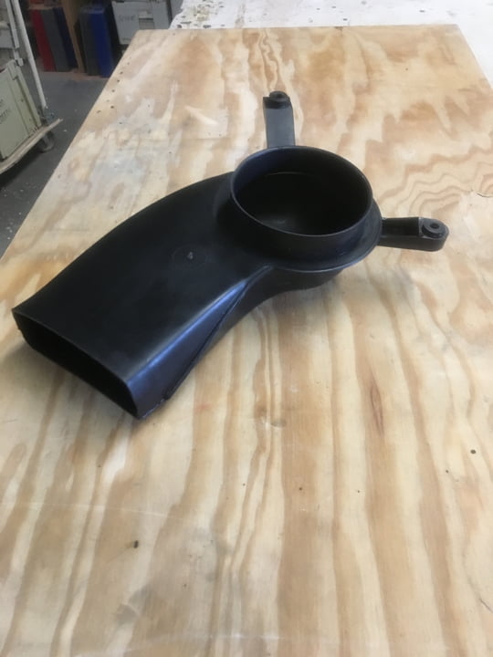

Zo zag het er uit

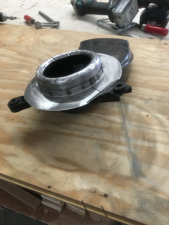

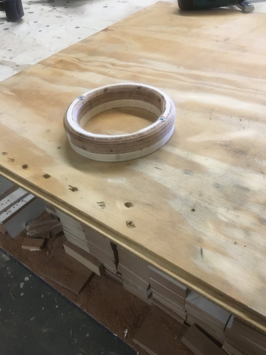

Ik heb een plan, dit kan ik niet herstellen op de originele manier.
Een los onderdeel kan ik goed behandelen en dan lijm ik dat er later in.
Misschien niet voor iedereen duidelijk maar dat komt zo wel.

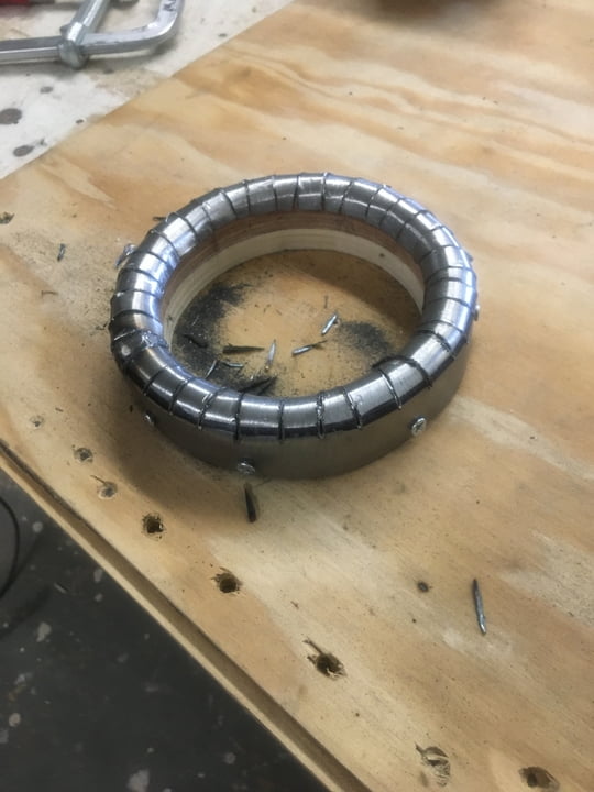

Dit is het plastic aanzuigdeel.

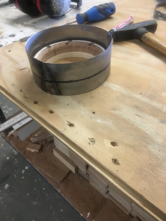

Een cirkel van multiplex met gefreesde kanten zoals het origineel.
Een strook plaatstaal eromheen gelast.
Ingeslepen en omgezet, daarna gelast.
En dan past tie op het aanzuigdeel.

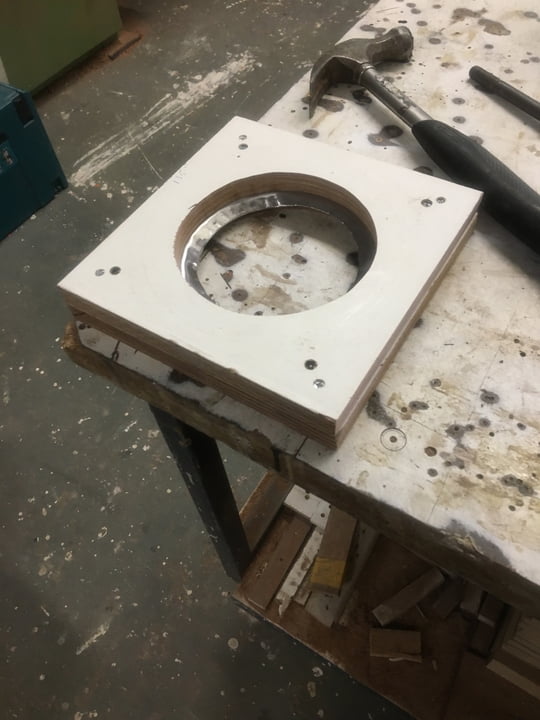

2 multiplex binnencirkels gezaagd, daar een stuk plaat met een gat op de juiste maat ingeklemd
en heel rustig een flens eraan geslagen
En dan is het klaar en past hij op het aanzuigdeel
In de auto zelf zit nog wel een rot stukje dat ik ga vervangen maar ik kan daarna overal
bij om het te behandelen.
Best een klusje maar wel weer heel leuk om te bedenken en te doen.
