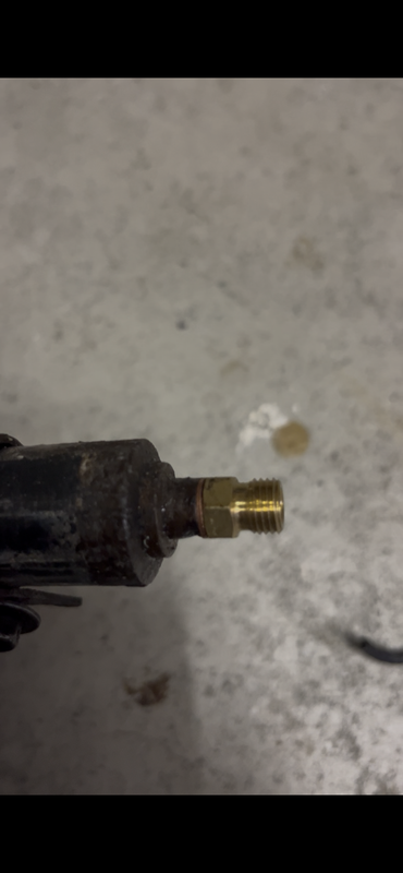

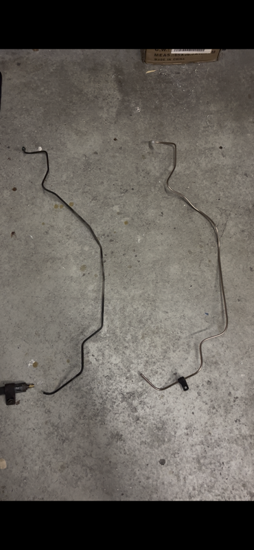

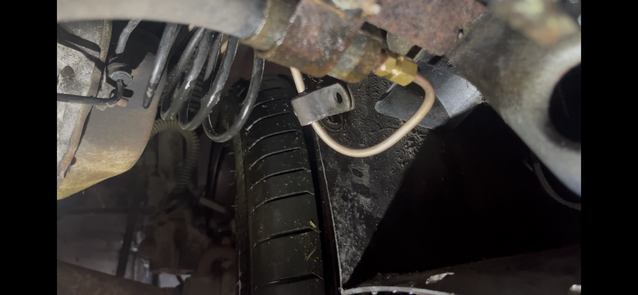

Het setje ontvangen en gemonteerd. Mooie oplossing: je zaagt het lekke deel af daar waar hij in het flexibele deel geperst zit. Vervolgens boor je het gat een beetje uit, tap je een m6 schroefdraad en draai je er een koppeling met aan een kant schroefdraad en een koperen ring en de andere kant een knelkoppelingetje in. Vanaf daar krijg je er een nieuwe leiding bij die je alleen zelf nog in vorm hoeft te buigen. Het zit dicht en het werkt!
Heb niet echt goede foto’s gemaakt, maar met onderstaande foto’s krijg je een beetje een idee: de knelkoppeling in de flexibele leiding, de oude en de nieuwe leiding en de knelkoppeling gemonteerd onder de auto:

Dat had ik ook ongeveer in gedachte, als reparatie, maar is de leiding sterk genoeg? een messing koppeling met m6 erop? minus de boring blijft er niet veel vlees over .Maar ms is het afdoende ?

Cunifer kan dat wel aan, zacht koperen leiding niet.
Hetzelfde geldt voor de koppelingen: Als dat gemaakt is voor water of gas ( daar lijkt het op) dan kan het op lange termijn de werkdrukken niet aan. In de hydrauliek gebruiken ze voor die drukken stalen koppelingen.
Iets wat daarbij hoort: Je kunt geen rem materialen gebruiken voor Citroen Hydrauliek: Bij remmen is het aantal werkuren vrij laag en de drukken in “gewone” remsystemen zijn relatief laag en er is geen schokbelasting. De vering moet behoorlijk wat meer druk opvangen, staat contant onder druk als de de motor laat lopen en rijdt en krijg te maken met sterk wisselende belastingen. Dat maakt op de langere termijn wat uit.
Dat geldt ook voor de reparatie wartels die gebruikt worden voor een LHM leiding reparatie: Prima om je weer op weg of thuis te krijgen, maar daarna ? Maar als je natuurlijk heel weinig rijdt gaat het lang goed.
Dat het nu werkt is helaas geen garantie dat het blijft werken.

Die roodkoperen ring zul je toch flink moeten aandraaien om afdichting te garanderen , ook op termijn denk ik. En dan is m6 in messing ms een beetje ondermaats ( ms te voorzichtig ) maar de oplossing op zich is leuk, als het mijn wagen zou zijn dan maakte ik het van staal, de koppeling en de leiding. Als de originele nog een roestvrij gedeelte heeft, dan zou ik zelfs die hergebruiken.  Maar we gaan het zien of het houdt denk ik.
Overigens zou ik de m6 ook borgen met een goede loctite omdat je dan ook een extra afdichting creëert, want als je de doorgeroeste leiding weghaalt, heb je dan een mooie ondergrond voor de koperen ring ? Die zal toch haaks en mooi vlak moeten wezen om af te kunnen dichten.  Denk dat deze rep wel kan werken, maar toch wat kanttekeningen.

- Op het punt waar je de M6 tapt heb je behoorlijk wat vlees in een stalen cilinder. Ik maak me geen zorgen hoe het schroefdraad zich daar houdt eerlijk gezegd.
- Het knelvlak waar de rood koperen ring tegenaan gaat moet inderdaad goed vlak en roestvrij zijn. Die is netjes vlak gevijld in de bankschroef, en dat knelvlak heeft dezelfde diameter als de ring zelf.
- De koppelingen zijn van messing. Gezien de exotische diameters waarin deze Citroën specialist ze verkoopt denk ik dat ze speciaal zijn ontwikkeld voor deze toepassing. Ze worden in ieder geval verkocht speciaal voor dit doel en zijn (in ieder geval als ik de beschrijving mag geloven) getest op veel hogere druk dan het hydraulisch systeem ooit kan opbouwen.
- De leidingen zijn niet van koper, maar van CNF. Wel een rode gloed, maar lichter en meer rozig van kleur dan koperen leiding.
- Loctite had gekund, al is het volgens de bijgeleverde instructie niet nodig. Dat schip is nu de haven wel uit, want inmiddels staat er weer olie in de leiding en loctite doet het meestal niet zo best op een vette ondergrond. En ik heb gisteren teveel gevloekt op de Fransen om het er weer uit te halen Wink
Als met al heb ik er wel vertrouwen in dat het blijft zitten, maar de toekomst zal het leren. Mocht daar iets over te melden zijn horen jullie het.
