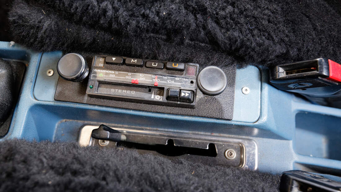

Hoe zit dat met de radio? Een moderne radio past niet in het gat met het omhulsel. Ik zie 2 schroefjes zitten (zie foto) waarmee een soort afdekking heeft vastgezeten(?), houdt dit de radio vast en heeft iemand daar een foto van? Of past het zowiezo niet en maakt men het bestaande gat gewoon groter?
