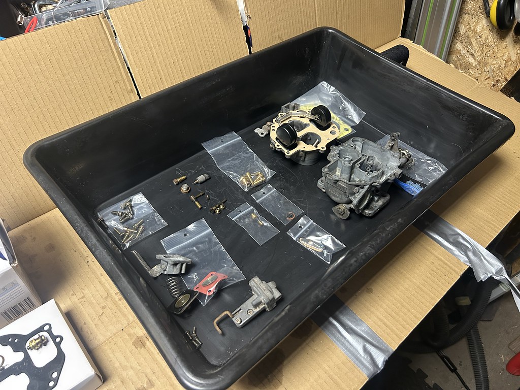

Afgelopen 3dagen lekker bezig geweest met de carburateur. Met de hulp van een YouTube film van Burton.
Stap voor stap de carburateur demonteert en gemonteerd.
IMG_7445 by Gert H, on Flickr
Uiteraadt had ik een revisie-setje voor mijn carburateur gekocht. Dus kon veel onderdelen vernieuwen.
Tijdens het openmaken kwam ik achter dat de vloternaald verstopt zat. Hierdoor kwam geen benzine in de vlottenkamer.
Dat was dus het probleem (hoop ik!)!
IMG_7429 by Gert H, on Flickr
De bovenste gedeelte schoongemaakt en in elkaar gezet:
IMG_7434 by Gert H, on Flickr
Even de vlotterhoogte gecheckt, dat was volgens de norm (18mm vanaf onderkant carburateur tot midden vlotter).
De ondergedeelte van de carburateur was de vlottenkamer met drap op de bodem. Die goed schoongemaakt en de onderdelen vervangen die bij de revisie-setje zat.
IMG_7435 by Gert H, on Flickr
IMG_7437 by Gert H, on Flickr
IMG_7442 by Gert H, on Flickr
Tijdens het testen van de Acceleratiepompsproeier kwam ik erachter dat de schacht nog verstopt was. Na wat reinigen en perslucht was het weer toegankelijk!
Hierna kon ik het definitief alles af monteren en de asjes smeren met smeerolie.
