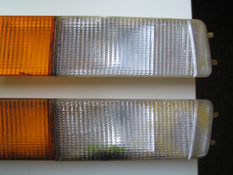

Ik heb net de knipper/stadslicht units eruit gehaald.
Dit omdat de natuur besloten heeft om daarin wat groens te laten groeien…
Nu vind ik groene LHM voldoende natuur voor de CX, oftewel ik wil die units schoon hebben.
Weet iemand of het plastic (wit/oranje) gedeelte vrij gemaakt kan worden van de achterkant?
Anders heb ik alleen de gaten van de bolletjes om schoon te maken, wat nogal erg priegelen wordt..
Gepost: 06 maart 2009 12:56 PM
  [ # 407 ]
Bij een S1 zit dat gelijmd, dat zal bij een S2 niet veel anders zijn.
Zout water erin gieten en een tijdje laten weken. Goed schudden en spoelen.

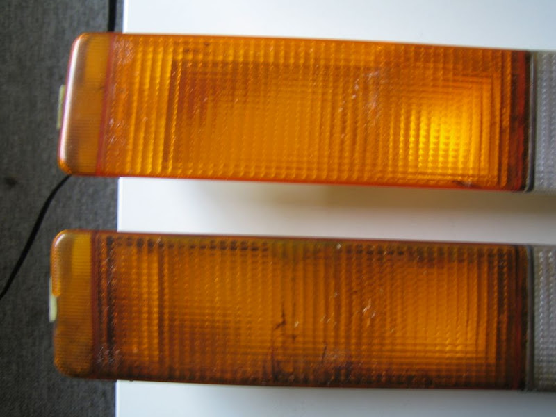

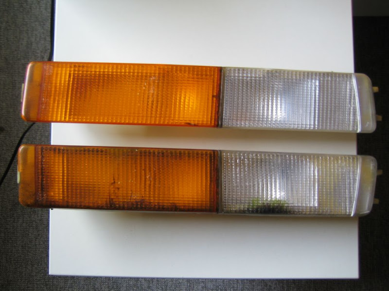

Ik heb het net iets anders gedaan, maar vergelijkbaar.
Eerst met wattestaafjes en met mijn vingers de ergste troep eruit gehaald.
Daarna met warm water flink spoelen en schudden totdat al het grove vuil eruit was.
Vervolgens met Dreft nog eens gespoeld en geschut om zo’n helder mogelijk resultaat te krijgen.

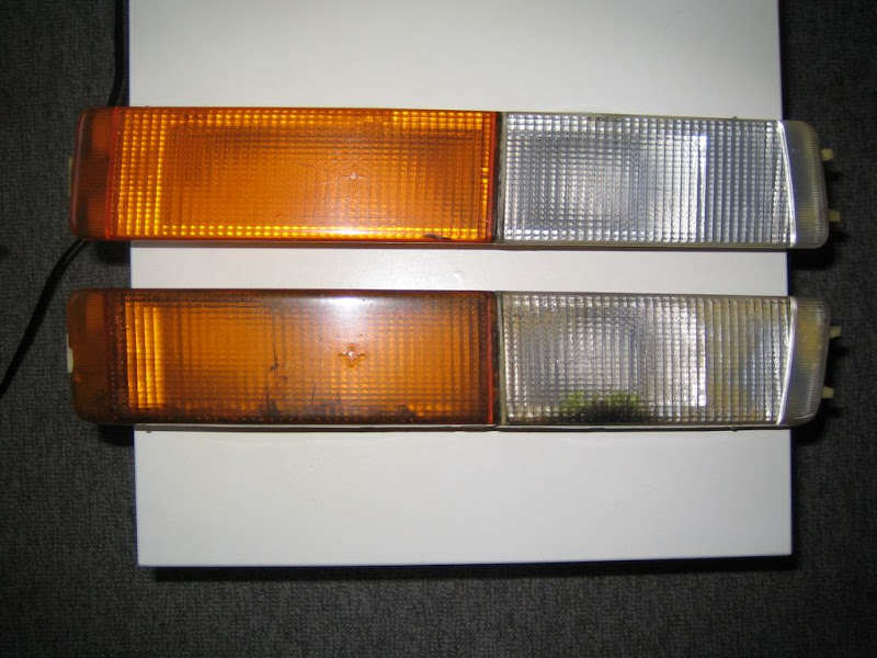

Even een foto terug halen van 2 pagina’s terug.
Ik vind het er maar vies uit zien die stadslichtjes Surprisedops:
Zie het verschil Wink
Aardig kleur verschil
Ja, je ziet het goed daar groeit echt iets Wink
Inmiddels beide schoon, en gaan fijn een nachtje drogen op de kachel Smile

Scheelt wel veel inderdaad, zo goed als nieuw zou je bijna zeggen.

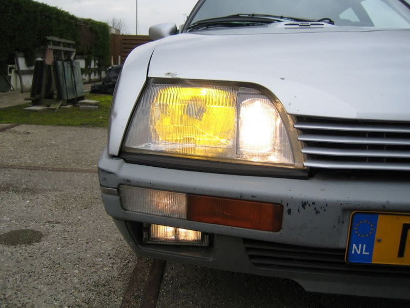

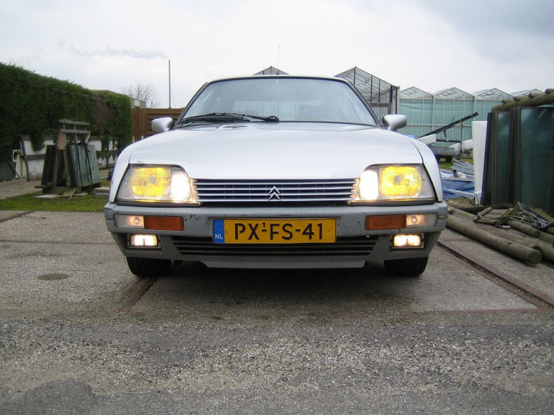

De knipperlicht units zitten er weer in. Ik denk dat het veel netter is nu Smile
Met groot licht erbij.

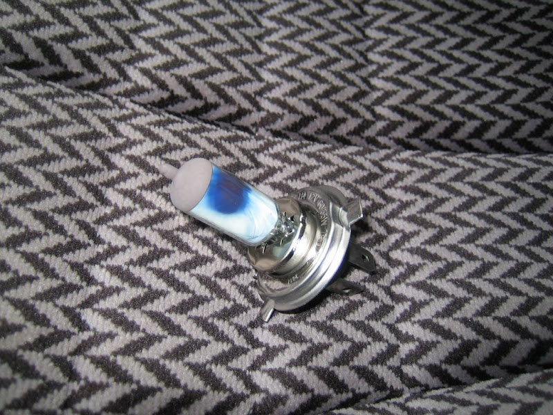

Helaas is er na 1 week een nieuwe H4 bol gesprongen…
Gelukkig had ik de oude nog en kon ik door de kapjes die voorzien van van geel licht.
Gek genoeg deed de grootlicht functie het nog wel.
Ondanks dat de lamp er zo uit ziet:

Ziet er goed uit zo. Stadslichten zijn idd ietwat over: indien je deze weg zou laten heb je een heel andere ‘look’..
En nu? Bumpers bijwerken?
Se concentrer sur l’essentiel
Gepost: 07 maart 2009 06:57 PM
  [ # 415 ]
Bedoel je dat je dat stadslichten ertussen teveel vind?
Vind ik juist niet, ik vind ze juist wel mooi Smile
Normaal rijdt je natuurlijk met mistlichten uit, dan heb je 2 rijdtje over.
