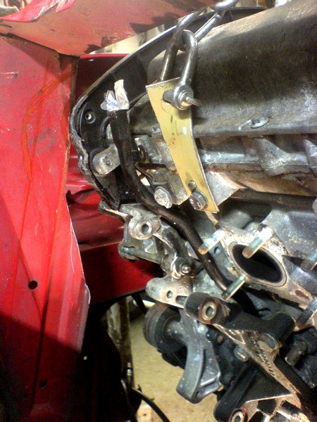

Even een klein updateje.
De v6 bak heeft een hydraulische trek koppling, ik zelf zie het nut er niet van in om dat hele gebeuren in te bouwen bij de break. De pomp past niet lekker in de BX zonder de boel te verbouwn, en zal daar door veel tijd kosten om in te bouwen.
Een kabel/hydraulisch systeem is mogenlijk, alleen kost het veel tijd om zo iets te maken, dus ga ik voor een kabel systeem, mocht dit niet super werken, dan maak ik als nog een kabel/hydraulisch systeem.
Morgen ga ik het koppelings systeem afmaken, ook hang ik het blok er in om te kijken hoe de uitlaat het beste kan lopen vanaf het uitlaatspruitstuk.
Originele koppelings hevel van een BE bak.
De kabels van het schakel systeem zitten er aan, het werkt perfect!

Zo’n hydraulische koppeling is toch juist heel fijn?
Dat zou ik niet graag opgeven
K%@#*$#! het past niet… het feest gaat niet door!
Toch moet ik de stabilisatie stang verplaatsen en een hapje uit het subframe halen, de bak kan er anders niet in, maar ik heb al een goed idee!
Ik ga de standaard stab.stang een cm of 4 a 5 opschuiven naar achteren, dan heb ik genoeg ruimte voor de versn.bak.
Er is gelukkig genoeg ruimte tussen de motor en het schutbord, een lus leggen in de voorpijp zal niet heel erg lastig worden heb even het standaard uitlaatspruitstuk als voorbeeld gebruikt.

Als je goed leest/kijkt, zie je dat ik met de versn.bak tegen de stab-as zit, dus daar zit het probleem niet bij de spruitstukken.
![Avatar](/images/avatars/uploads/avatar_1440.jpg)
Weet je hoeveel kracht er op de ophanging van de stabi-stang komt? Ben benieuwd hoe je die -degelijk- gaat verplaatsen.
Er moet meer blik uit voor de HD-pomp en de dynamo.
Ik ben bezig om de BX dynamo om te klussen, zo dat hij aan het blok past, heb de poelie al over gezet.
Wie weet of ik een Activa pomp kan gebruiken voor de Biks? lijkt mij dat deze te veel druk en liters afgeeft.
Ik heb nu 27cm, maar de bak heeft er 31 nodig, + extra ruimte, kom ik op een 4,5 tot 5cm dat de stang naar achteren moet.
Het blok zit nu perfect!
