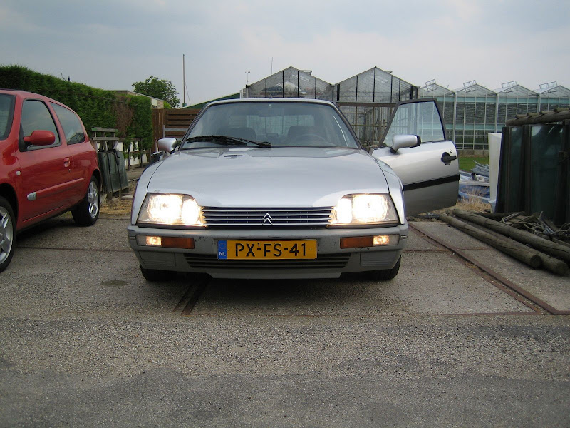

Ik denk dat het een combinatie is van beide Wink
Dimlicht
Grootlicht
Zo te zien gaan de H4 lampen feller branden en de binnenste lampen ook aan?
Misschien zijn toevallig beide bolletjes stuk bij jouw? Wink
Mistlicht was toen nog niet gemonteerd, maar dat kan ook nog aan op hetzelfde moment.

bedankt ik heb genoeg gezien zowel de h4 lamp als de h3 moeten gaan branden bij grootlicht wat ik dus vermoede dit kijk ik na van de week vermoedelijk het relais dat niet correct werkt, als dit gescheiden is
