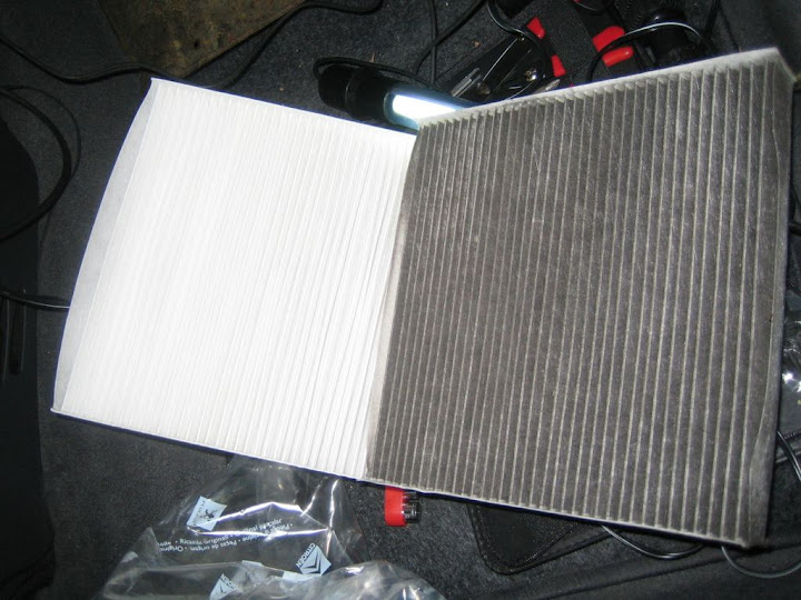

Zo het interieurfilter zit erin, dat is bij een Xsara met airco gek genoeg makkelijker als zonder airco ![]()

ik had ook nog een fotootje van de interieur filters gemaakt.
Worden ze altijd zo vies? Door mijn rijomstandigheden kan ik mij namelijk voorstellen dat deze extra vies wordt. Het filter heeft er ongeveer 20.000 km ingezeten.
Ja, is normaal.
Thanks, dat valt me alles mee dan ![]()
Waarschijnlijk vooral roet en fijn stof. Het filter zal er bij mij inmiddels wel hetzelfde uit zien..
Deze week ook die van mij vervangen, zag er ook zo uit nadat ik alle zand, vegetatie en insecten had weggegeblazen. Maar wat een gepruts inderdaad, met de rug op de zitting, benen op de achterbank en met de kop onder het dashbordkastje ![]()
Nou het viel mij bij deze dus eigenlijk mee. Binnen enkele minuten is het filter vervangen ![]()
Bij de vorige Xsara was het idd meer gepruts, het filer was daar te groot voor de hoek die hij moest maken.
