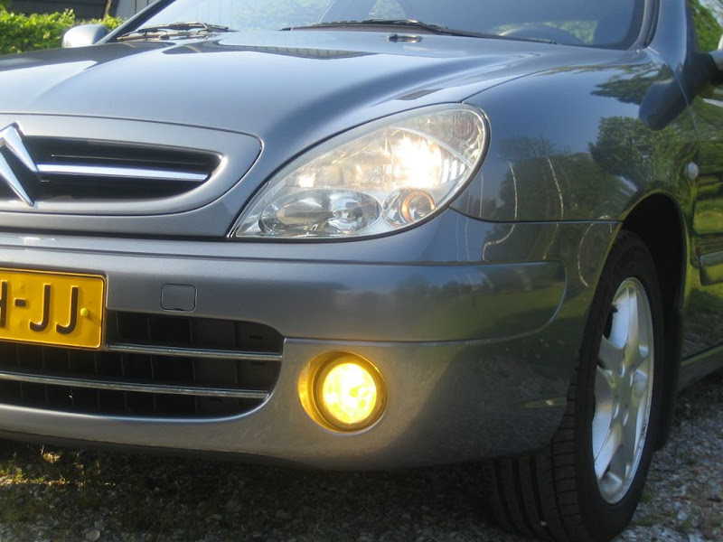

ronjo schreef:
Laatst op TV gezien , Xenon lichten met een blauwachtig licht, achteraf ingebouwd, moesten verwijderd worden.
Niet orgineel, afwijkend van type toelating dus verboden.
Men zal deze regel niet streng hanteren ,maar wel mogelijk.
Voor jouw gaat het meer om gelijktijdig voeren van dimlicht en mistlicht, dus twee kleuren licht dat naar voren uitstraalt.
Blauw licht mag ook niet, maar bij Xeon wordt een blauwige gloed toegelaten omdat er bijna altijd wel iets aan blauwigs doorheen zit.
Normaal hoort licht aan de voorkant van de auto wit of geel te zijn volgens de wet.
Zoals ik al zei, hier rijdt ongeveer 70% van de vrachtauto’s met wit en geel licht door elkaar Wink
Ik heb er ook nog nooit iets over gehoord bij de APK bij de CX die ook 2 kleuren had.
Sterker nog veel CX’en hebben zelfs als je groot licht inschakeld deels geel en deels wit, dit omdat er een H4 en H3 lamp tegelijk aan gaat.
Verder zal ik het bij normaal gebruik niet voeren Wink
Ik heb het vervangen omdat ik het gewoon leuk vind, want echt zinnig is het natuurlijk niet. Ik was ook gewoon benieuwd hoe geel het was. Zelf ben ik er erg gevreden over Wink

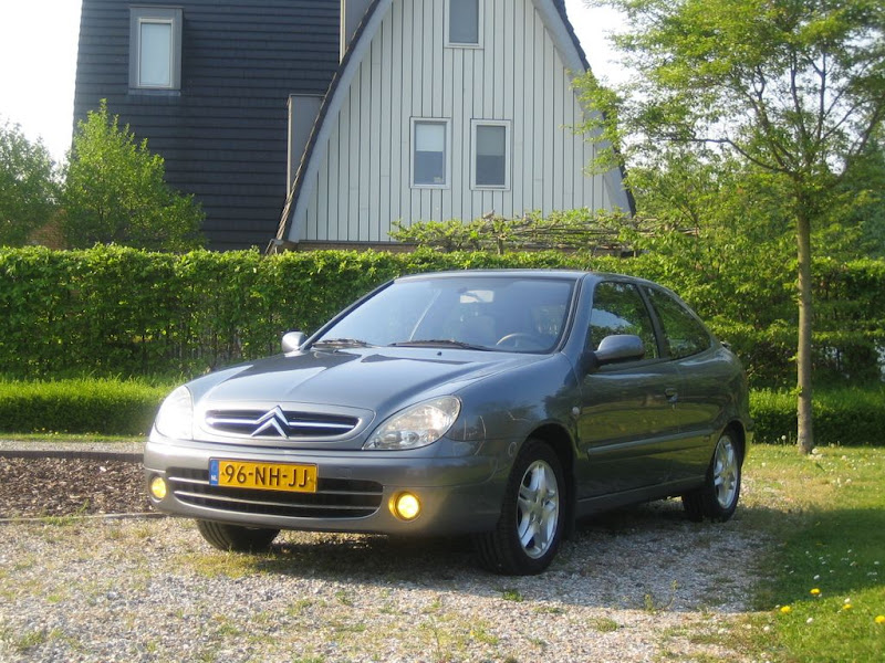

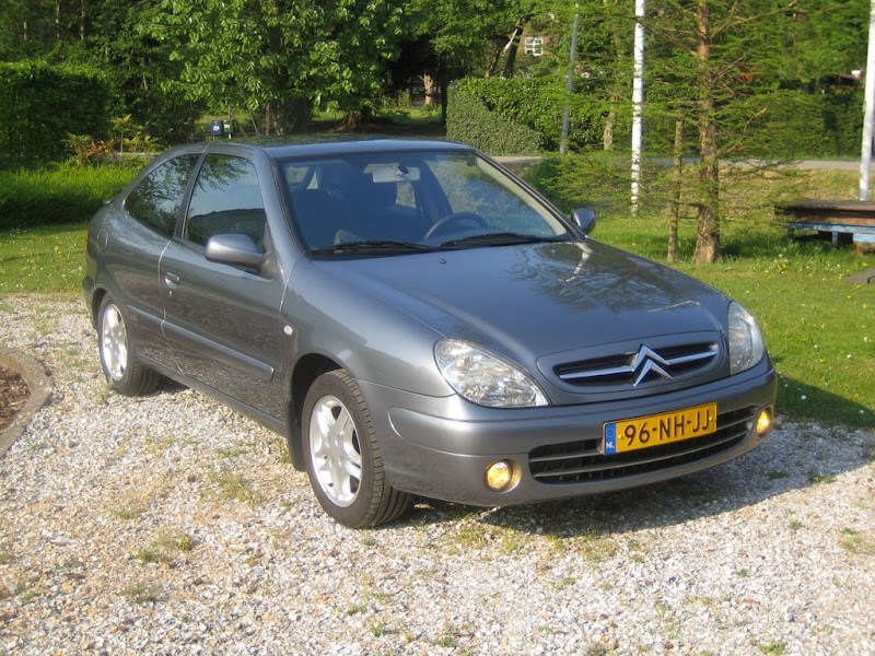

Hier het resultaat.
En hier nog even het volledig album met de rest van de foto’s Wink
