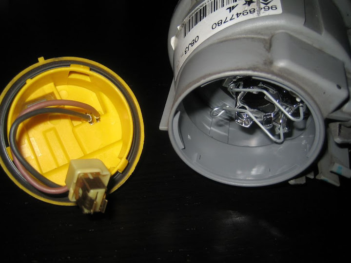

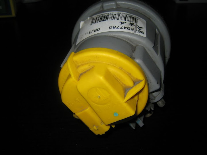

Zojuist maar eens even de kappote mistlamp eruit gehaald.
Er zat al sinds ik de Xsara gekocht had een dode spin in, deze heb ik er ook maar eens uit gevist. Dat staat wel zo netjes.
Je kan aan het glas wel zien dat de mistlampen behoorlijk wat steenslag te verwerken krijgen…
Er zaten ook diverse steentjes rond tussen de lamp en bumper Wink
Overigens vind ik de kwaliteit van de reflector maar matig, overal bobbeltjes en puntjes op de reflector.
In elk geval nu met zekerheid kunnen vaststellen dat er H1 lampjes in zitten Smile

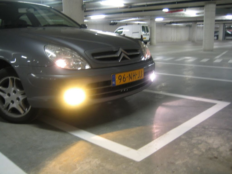

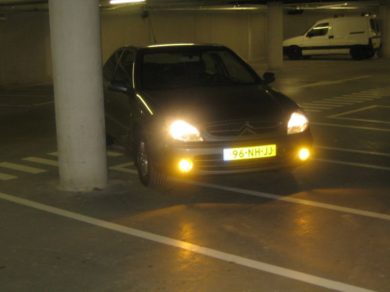

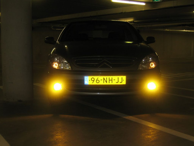

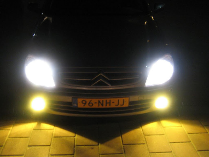

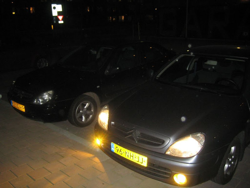

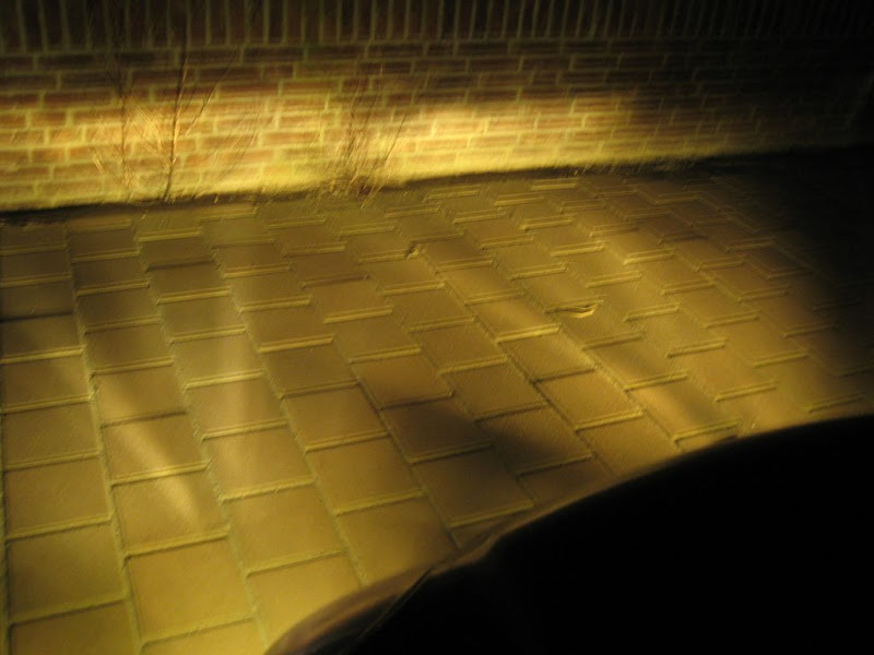

Vandaag waren mijn nieuwe mistlampjes aangekomen.
Dus direct maar even in de Xsara gezet. Foto’s zeggen meer dan woorden Wink
1 lampje vervangen:
Hier beide.
Ook maar even naar buiten gereden waar het inmiddels helemaal donker was.
Samen met de zwarte Xsara coupé van de 1 buren. Echter deze moet het nog doen zonder de mistlampen onderin de bumper Wink
Wel een gekloot om die kappen onder de bumper weer terug te krijgen…
Maar alles zit inmiddels weer op zijn plek en is weer netjes schoon.
Ik ben in elk geval tevreden met het resultaat Cool

Ziet er weer strak uit.
Alleen met 2 verschillende kleuren licht mag je volgens mij niet rijden.

  [ # 432 ]
Nu de koplampen ook nog geel….
Mag ik je vragen waar je die gele lampjes vandaan hebt? Deze zijn wel erg mooi geel.

  [ # 433 ]
Thanks Wink
Volgens mij is het geen probleem, zolang je maar niet 2 verschillende kleuren heb van hetzelfde soort lamp.
Zeg maar 2 verschillende dimlichten of 2 verschillende mistlampen.
Ik ben met de CX diverse keren door de APK gekomen met deels geel licht, inmiddels is alles geel muv het stadslicht.
Mocht het niet mogen dan denk ik dat ze hier op de ring van Rotterdam (A15) ongeveer 70% van de vrachtauto’s mogen gaan aanhouden want een zeer groot deel heeft er wel een aantal gele lampjes tussen zitten Laughing

Of ik het dimlicht ook ga doen weet ik niet, al is het wel verleidelijk Wink
Ik heb deze lampjes speciaal uit de USA laten overkomen, want ze zijn hier te niet koop.
Als je interesse heb dan mag je mij een pb sturen, want ik heb een setje reserve Wink
