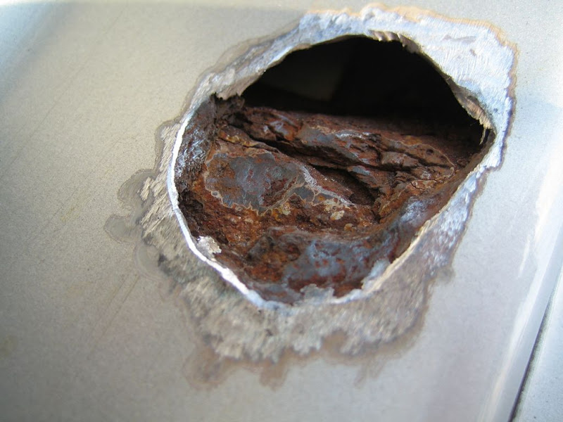

Dus maar weer even verder gegaan met schuren.
Ik was er al bang voor, dit stuk was zo rot dat er nu dus een gat onstaan is…
Zo te zien is het een stukje verder wel hard.
Goed dat gat zal door iemand gelast moeten worden…
Neem aan dat dit voldoende roestvrij is om voorlopig met zink te behandelen en vervolgens na grondlaag te spuiten.
Dat ze nergens zinkspray hebben daar ga ik nu een beetje op vast lopen.
En ik wil eigenlijk nudat het mooi schoon is het er zo snel mogelijk op hebben, anders ziet er zo weer roest op…

Zoek/bel naar de meer gedetailleerde handel, als het van Metaflux of Technolit is is het zeker goed.
Indien je niets vind stuur ik wel een bussie op.
Achter het gat zie je zelf roest tegen de plaat achteraan.
Een CX is en blijft een CX hé Laughing
