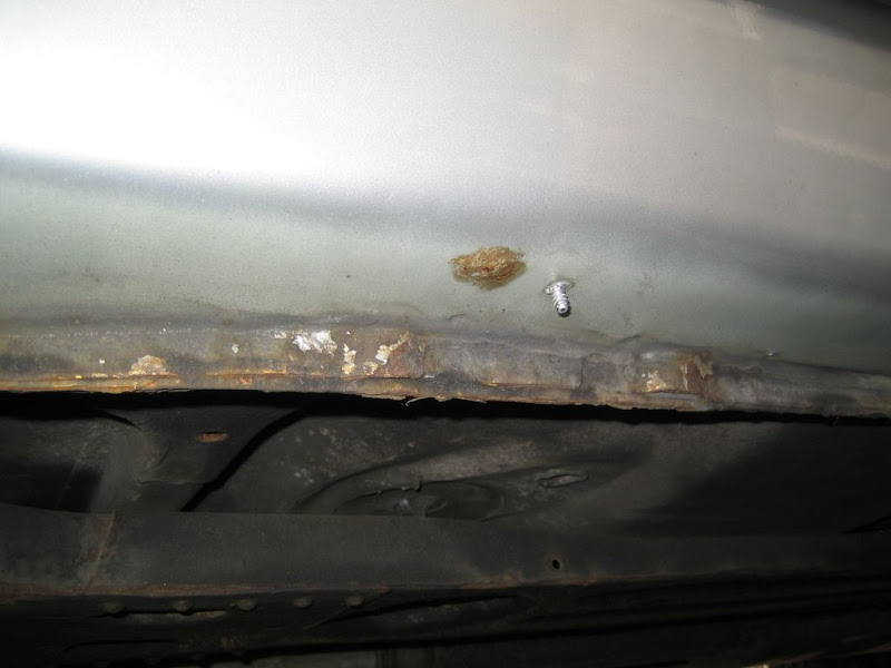

Net maar eens even de rechter kant de kappen verwijderd.

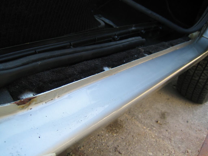

De rand bovenop is redelijk positief vooral bij de voordeur (in tegenstelling tot de deur zelf die het rotste van alle deuren is…)

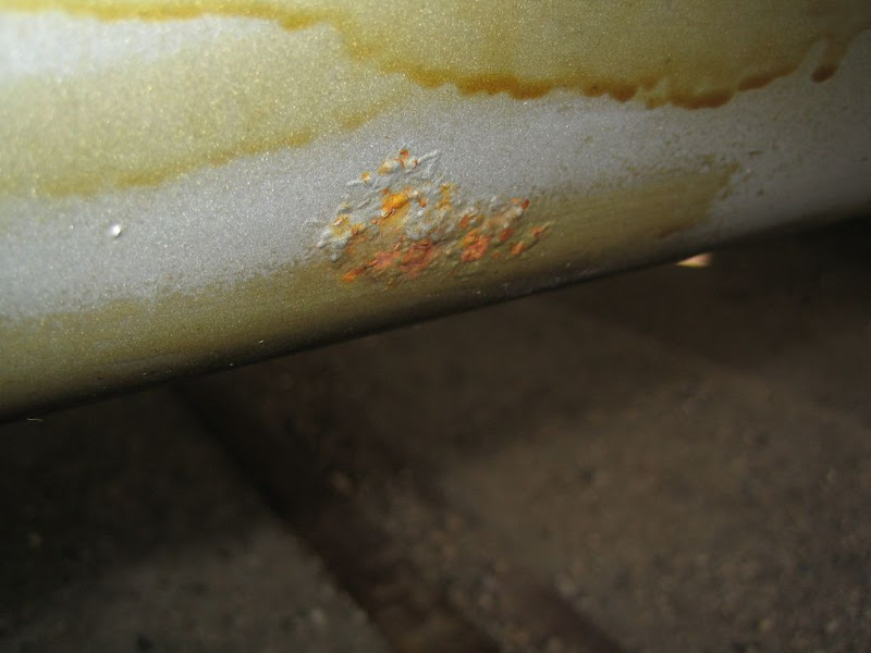

1 plekje dat valt wel mee. Bij de achterdeur zat geloof ik iets meer, maar was ook nog vrij netjes.

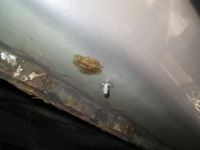

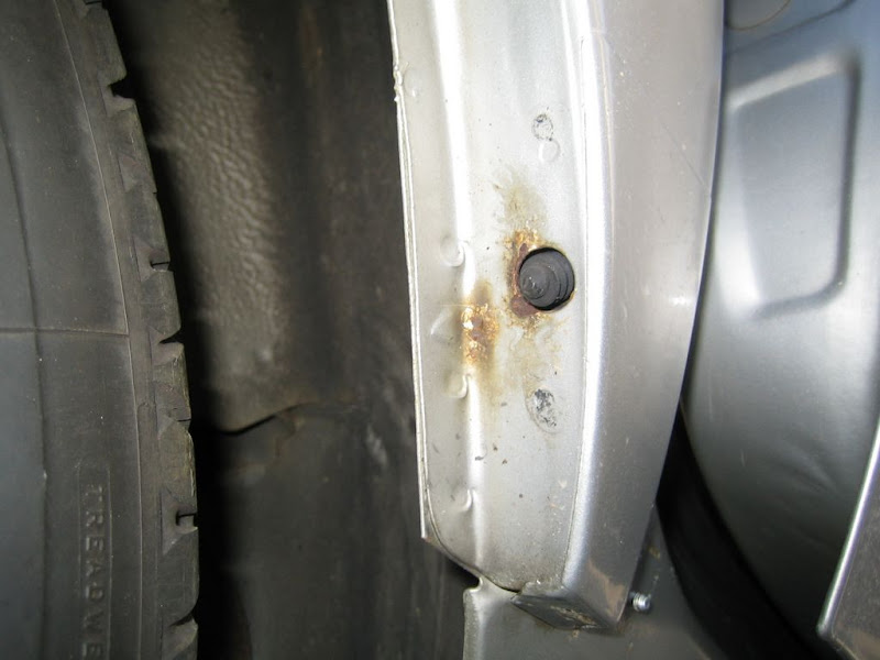

En hier een plekje wat begint te roesten

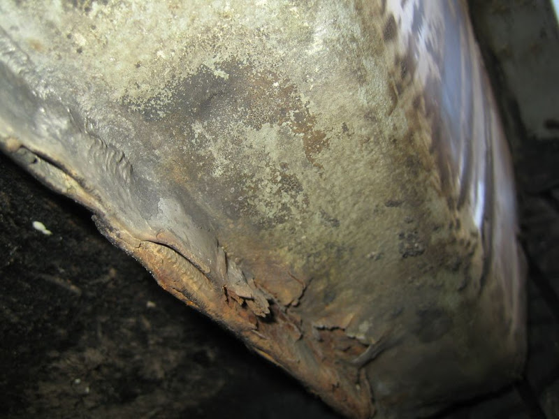

Helaas zijn de onderkant en de zijkant van de dorpel er minder aan toe ![]()
Zo te zien als eens een poging gedaan tot opknappen. Maar is volgens mij nog wel hard.

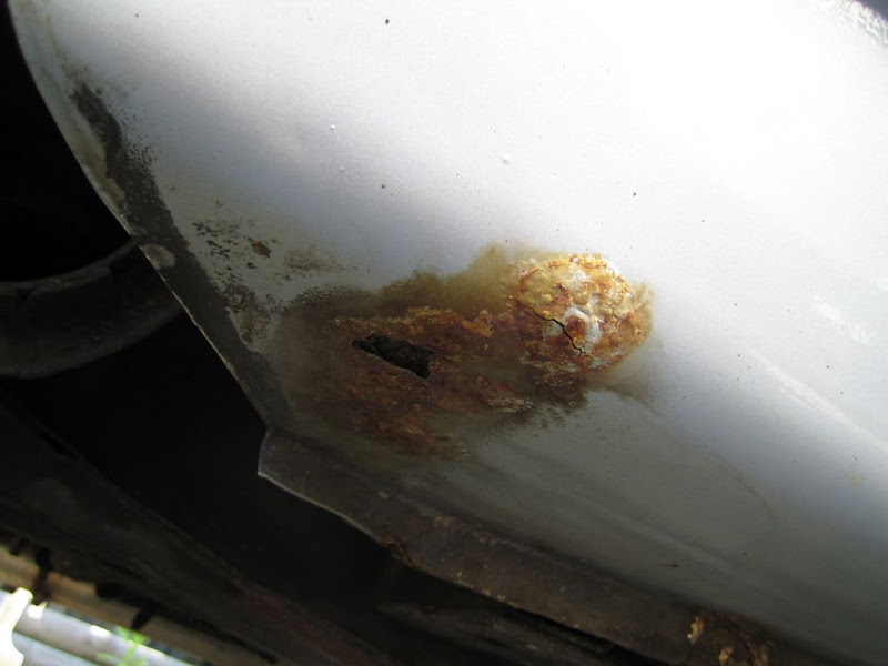

Ook een leuk plekje ![]()

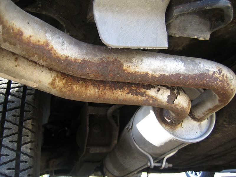

De uitlaat is ook mooi bruin van onderen ![]()
Ook behandelen of is dat niet de moeite en gaat de uitlaat waarschijnlijk ergens anders eerder stuk?
Op het laatst zag ik deze plek nog, ik ben bang een vervelende plek… ![]()
Ik ben bang dat er sommige van die plekken wel een gat gaan worden. Als er iemand staat te springen om aan de gang te gaan met een lasapparaat dan hoor ik het wel ![]()
Goed al met al blijft het denk ik allemaal nog binnen de perken.

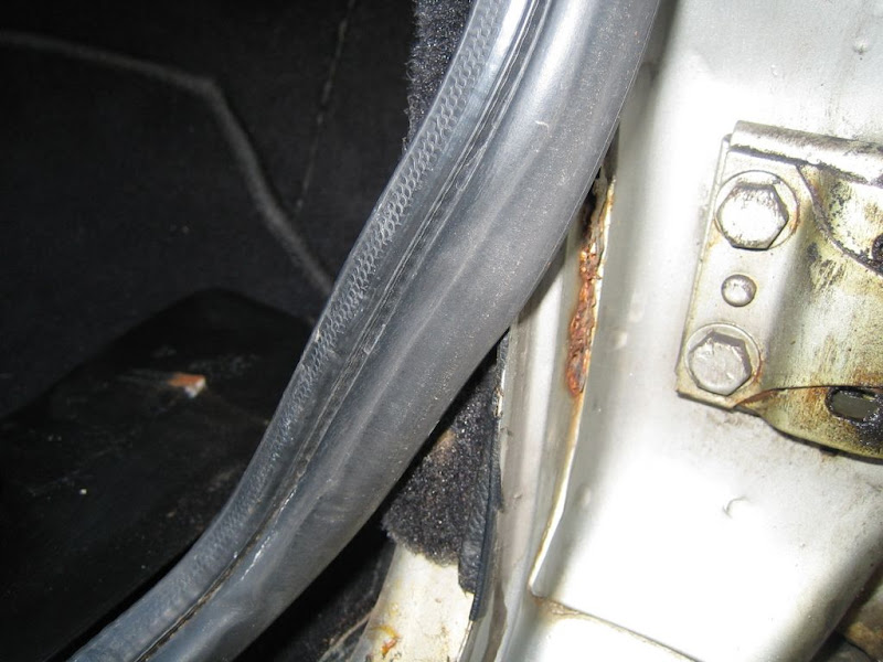

De meeste deuren zijn flink rot aan de onderkant, op de kop van de deuren zit ook wel wat, vooral waar die pin tegen de deur komt. Ik heb ook 4 reserve deuren die wel helemaal hard zijn ![]()
De hoek bij de vooruit is gelukkig wel netjes, hoewel daar misschien nu 1 klein puntje komt..
En om je zorgen te gaan maken, kan dat aan de binnenkant nog veel erger zijn dan alleen dat puntje. ![]()
Onder het rubber is alles volgens mij wel gewoon hard.
Dat ene punt is ongeveer 2 cm vanaf het rubber. Ik vermoed dat het een keer geraakt is door een steentje ![]()
Kan je dat ergens zien de binnenkant?
Ja, als je je hele dashboard eruit haalt en de deken die ze tegen het schutbord hebben geplakt.
Eenvoudigweg niet dus.

Als er iemand nog tips voor de uitlaat heeft ![]()
Zie paar posts terug.
Als je het goed behandelt, dus alle roest weg, kan het lijkt mij nooit kwaad. De uitlaat zal dan ongetwijfeld wel op een andere plek eerder stuk gaan, maar wel de moeite waard als er niet iets echt vervangen moet worden. Heb je een idee hoe ver de uitlaat daar verroest is?
Huidig: C5 X Hypnos
Net nog even gekeken.
Volgens mij is dit wel beetje het ergste deel. Je weet alleen niet wat er binnenin afspeelt ![]()
Ik heb het vermoeden dat die al eens eerder is gespoten, deze laatste stukjes pijp dan.
De pot is wel netjes 1 kleur.
Totaal aantal Berichten: 5548
je zou de uitlaat in kunnen spuiten met verf die brandwerend is. Oftewel die tot X graden bestand is. Der zijn volgens mij ook in blankelak leverbaar…
Maar goed het roest zit er al aardig op! Misschien pas bij de volgende uitlaat laten spuiten?
