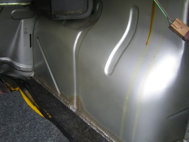

Even het zijpaneel in de kofferbak verwijderd, deze bedoelde jullie niet want hier is niet veel te zien.
Ik ben wel blij dat het er allemaal netjes roestvrij uit ziet Wink

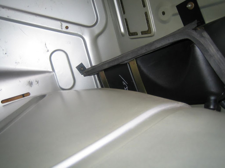

Wat is dat zwarte ding waar je tegenaan kijken? Dit zit dus onder de hoedenplank. Ik vermoed zowel links als rechts. Er lopen volgens mij ook slangen of draden naar toe.

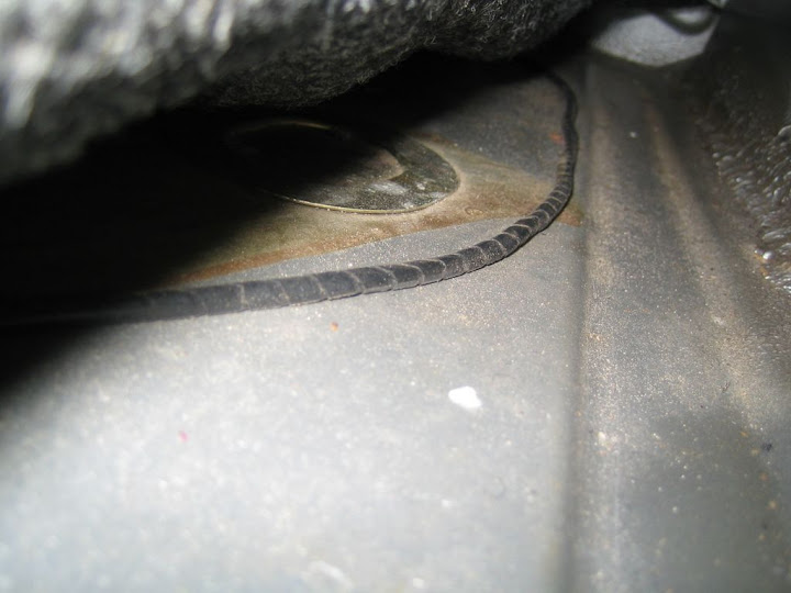

Is dit zo’n dop onder de vloerbekleding? Deze lijkt niet van plastic te zijn.

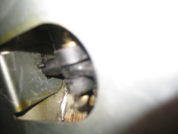

Goed, gezien het paneel er toch af ligt dat ik even het benzinetankklepmotortje te vervangen.
Het motortje is zo los met 2 schroefje, alleen de pin zit vast Confused
Het ziet er zo uit:
En aan de binnenkant van het scherm:
Er valt op geen mogelijkheid beweging in te krijgen Confused
Ik ben al aardig met WD40 aan het sprayen geweest. En vervolgens met een dikke schroef als bijtel aan het timmeren geweest.
Hopelijk gaat de WD40 zijn werk langzaam doen, zodat die er volgende week wel uit komt.
Het is in elk geval duidelijk dat de pin afgezaagd is, ik vermoed dat die al vast zat.
Ik zou het toch wel leuk vinden als dit weer gaat werken Smile

die zwarte bakken ken ik niet. duitse (en ik dacht oostenrijkse/zwitserse) hadden nog wel eens wat extra zaken voor de emissies. met zo’n extra plastic pot onder de motorkap.
wellicht onderdeel van wat er extra werd geplaatst ikv de katalysator…....  ??
wellicht was dit ook zo’n gekke toevoeging… ???
ik zou niet precies weten hoe of wat alleen…. is dit iets extra’s voor beluchting / ontluchting van de benzine tank… ??
kan je met een spiegeltje tussen binnen/buitenscherm kijken wat daar zit ??
er zijn 2 grote plastic/rubberen zwarte doppen in de vloer, meer naar het midden. gewoon even die vloer bedekking er uit halen, en je ziet ze zo zitten. de bekabeling voor de vlotter (en de benzinepomp ?) gaat door de ene. en de vlotter zelf zit onder de andere. met schroevendraaier er voorzichtig uit masseren, en je ziet em zo zitten.

Het kan toch bijna niet dat er iets helemaal in de kofferbak zit voor het filteren van de uitlaatgassen?
Die plastic pot onder de motorkap heb ik idd wel gewoon.
Ik zal nog eens kijken of er nu een slangetje of een snoertje naar toe liep. Volgens mij verdween het in D stijl naar het dak. (Nee ik heb geen schuifdak)
daan schreef:
@ Arjan Als het pinnetje al afgezaagd is dan kan je kruipolie erop spuiten wat je wil maar er zal natuurlijk nooit wat gebeuren,want het pinnetje is er namelijk niet meer.
Daar was ik dus mee bezig Wink
Goed de WD40 heeft dus niet geholpen, iets anders gaat ook niet helpen…
De pin zit namelijk in een plastic buisje, hier een klein beetje te zien. Je ziet ook een zwart vleugeltje om het zwartje buisje op zijn plek te houden.
De pin zit gewoon helemaal vast in het zwarte buisje van ongeveer 2 a 3 cm. Daar valt echt geen beweging in te krijgen.
Ik heb nu deze kant eraf gebroken met grof geweld, nu is het motortje helemaal vrij en kon ook goed zien dat de pin echt compleet vast zat.
Het motortje dat in de auto zat werkt overigens nog perfect nudat hij weer vrij kan bewegen.
Het nieuwe motortje dat ik heb werkt ook, deze zal erin gaan omdat van de oude de pin natuurlijk afgezaagd is.
Heeft iemand nog zo’n zwart pijpje liggen? Want deze mis ik nu…
Zonder dit pijpje heb ik denk ik wel kans dat er water de kofferbak in komt Wink
