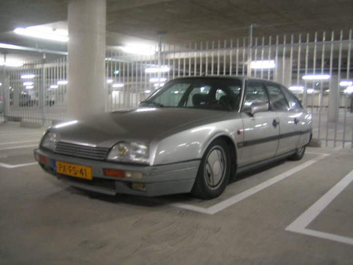

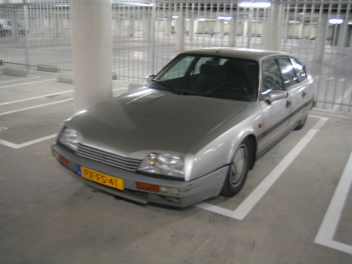

De CX is inmiddels verhuist naar een nieuwe slaapplaats Wink
Dit is nu mijn eigen privé plek in een afgesloten gedeelte van de parkeergarage onder mijn woning Wink
Hopelijk gaat dit veel roest elende voorkomen.
Ik verwacht in elk geval van de winter ook niet meer zoveel vocht in de CX te hebben als vorige winter.
freek
Totaal aantal Berichten: 857
Geregistreerd: 02-02-2005
- CX GTI turbo 2
Gepost: 01 november 2010 08:43 PM
  [ # 475 ]
Dat is zeker geen verkeerde plek! Beter geventileerd dan een garagebox. Wel grappig die korte parkeervakken: blijkbaar heeft de gemiddelde woningeigenaar een panda.
Totaal aantal Berichten: 3917
Gepost: 01 november 2010 09:13 PM
  [ # 476 ]
prima plek zou ik zeggen, en afgesloten achter een hekwerk !!
Gepost: 01 november 2010 09:48 PM
  [ # 477 ]
De plek is niet te kort, maar er ligt zo’n blok achter, dat is eigenlijk net te hoog om de CX in de laagste boven te zetten. Vandaar dat die wat verder naar voren staat Wink
Maar dat mag de pret niet drukken Smile

Gepost: 01 november 2010 09:52 PM
  [ # 478 ]
Perfect zo!

Gepost: 01 november 2010 10:16 PM
  [ # 479 ]
Mooie plek, zoiets zou ik ook wel willen…
Maar houdt dat in dat je er van de winter niet mee gaat rijden?
