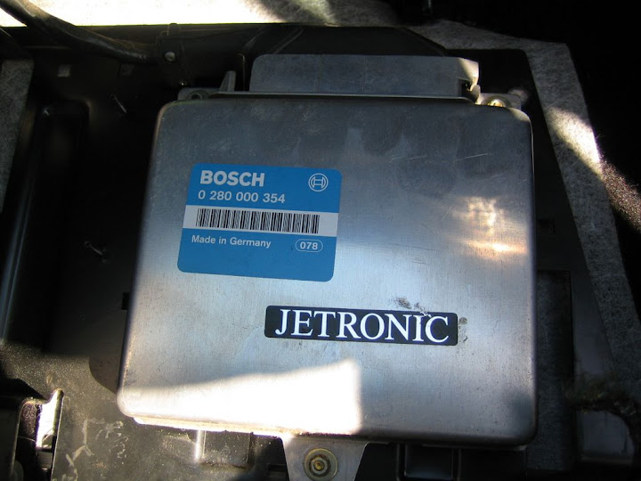

Net even op zoek geweest naar de computer, ook om even te bevestigen welk Bosch nr erin zit.

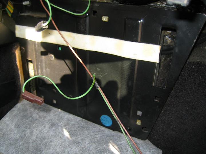

Hij zit achter deze plaat die je ziet na het verwijderen van het dashboardkastje en wat bekleding.
Na tijdje klooien kwam de plaat los (lastig als je niet weet hoe het erachter zit, je wil toch ook niks stuk maken).
Hier dus de computer zelf.
Waar is deze stekker voor? Die hing los bij de computer, volgens mij kwam die zelf uit de draadboom van de computerstekker

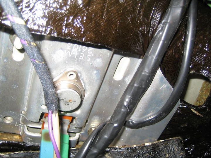

Ik zag ook deze transistor nog zitten, ik denk niet dat het met het injectie systeem te maken heb, maar ben toch even benieuwd waar die voor is.

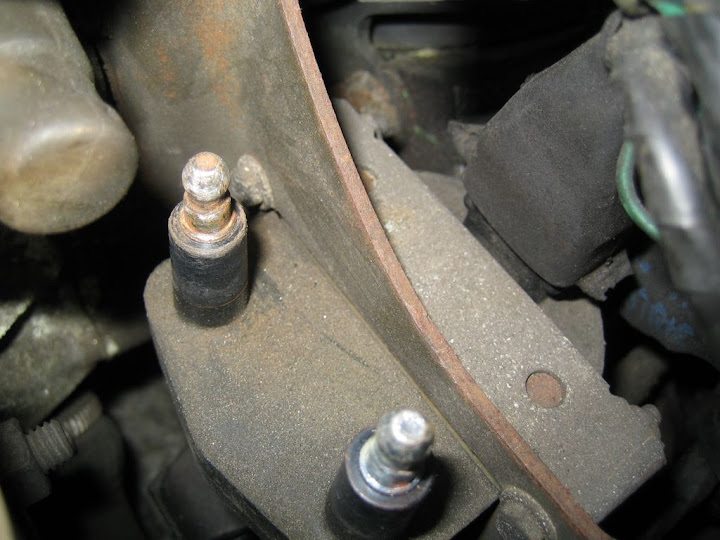

Onder de kap nog even de bougiekabels eraf gehaalt.
2 van de 4 pinnen zien er zo uit, de andere is nog wel netjes zoals op de foto te zien is.
Ik denk even opschuren en in de vaseline zetten?

jouw bosch jettronic eindigt op 354. heb jij een KAT ?
ik dacht dat ik een ander nr. had in mijn T2
groene stekker = ongekend. kan mij niet herinneren dat ik daar zag bungelen…...
transistor is voor de blower. gaan nog wel eens stuk.
kijk maar naar die groene aansluitstekker - is al behoorlijk warm geworden !
zeker die bonine aansluitpool opschuren + vaseline !!
mijne liep wat minder daardoor. erna weer als een zonnetje !

Ja, ik heb een CX uit Duitsland, met kat ![]()
Dus jij zal zeker een ander nr. hebben.
Weten we direct ook die transistor te vinden ![]()

Hmm.. Nu toch wel erg benieuwd waar die stekker dan voor is…
Volgens de Haynes zit daar niet zoveel achter het dash bij de passagierskant.
Uit me hoofd zit daar een module voor de cruise contorol, maar dat zou toch niet voorbereid zijn of toch wel?

die stekker weet ik niet.
maar is niet voor een CC unit, die heeft meer aansluitingen, 8 namelijk - zie op schema rechts onder.

Iemand nog een idee wat die stekker kan zijn, toch wel raar als jij hem niet heb…
Totaal aantal Berichten: 5020
Als Jim die stekker niet heeft en jouw Turbo met kat wel, heeft die stekker misschien iets met de kat te maken. Is je lambdasonde wel aangesloten?
Is het geen diagnose stekker, die de kat ontstekingscomputer mss wel heeft?
Gokwerk, maar mss zijn het ideetjes waarop je kan verder zoeken.
Daar heb ik ook aan gedacht, aan de diagnose stekker ![]()
Volgens mij is het bij een BX ook een groene stekker, alleen is die daar veel makkelijker bereikbaar onder de motorkap.
Ik weet het niet zeker, maar ik dacht daar 2 draadjes. Je heb er in elk geval maar 2 nodig.
Dat zou toch wel erg interesant zijn als dat zo zou zijn.

ik zou me persoonlijk niet zo druk maken over die stekker, die hangt waarschijnlijk al sinds de productie los
de GTI van Jim en van jouw schelen elkaar 2 jaar in productie dus joost mag weten wat ze weer alllemaal hebben aangepast in die 2 jaar. Misschien dat ze in 89 nog maar een universele kabelboom bruikte en in 87 nog niet.
Het belangrijkste lijkt me dat alles werkt aan de auto.
Mark
CX 2000 pallas ‘78
Eens, ik denk ook niet dat de stekker ooit ergens op aangesloten is geweest. En gelukkig werkt (bijna) alles ![]()
Maar zoiets maakt me toch nieuwsgierig. Altijd leuk om wat meer over de auto te weten. Wellicht leren andere er hier ook nog wat van.

Dat ding op die metalen plaat is de schakelweerstand voor de kachelmotor. Zorgt ervoor dat de blower op verschillende snelheden kan draaien.
Die loshangende stekker zou ik niet weten, maar ik heb weleens vaker prachtige - nooit gebruikte- en raadselachtige stekkers aangetroffen. Citroën hè.... ![]()
