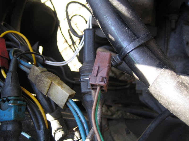

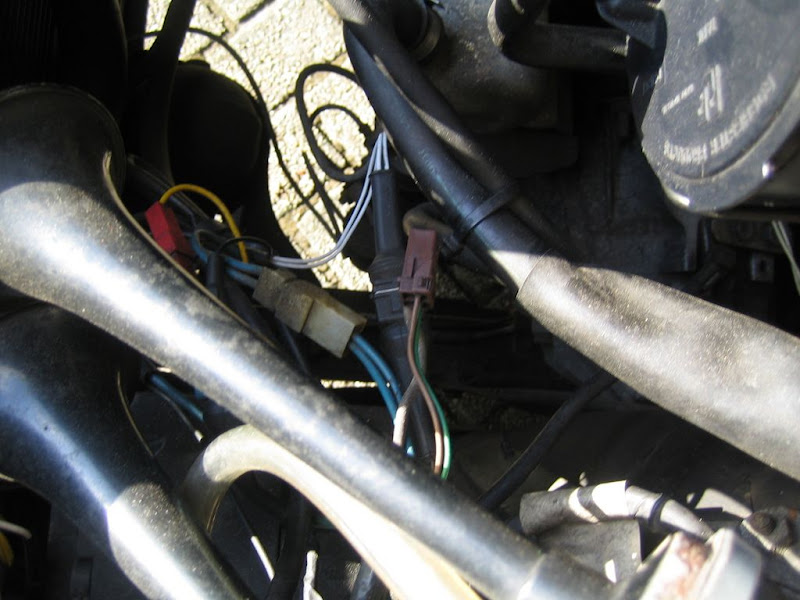

Net even een aantal punten schoongemaakt met contactspray en met vaseline ingesmeert.
Deze stekker aan de bobine’s leken nog best netjes te zijn. Wellicht helpt dat rubberen kapje
De roestige pinnen van de eedere foto’s heb ik opgeschuurt en ingevet.
4 stekkers bij de linker veerpoot

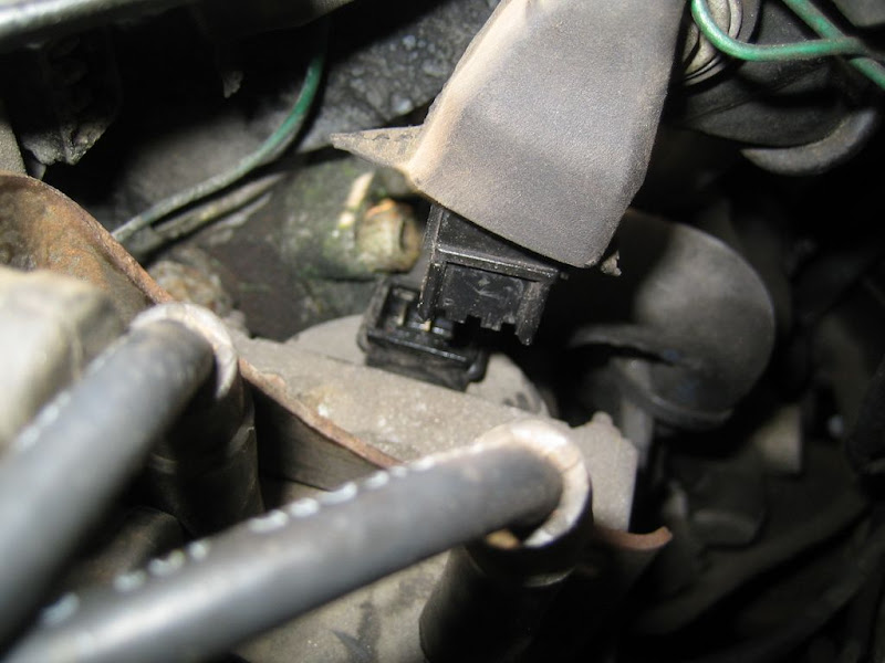

Weer een stekker gevonden die niet aangesloten is Laughing
Onder de luchthoorn bij de accu
Close up
Iemand een idee waar deze voor is?
Stekkers die geoxideerd zijn wordt je niet vrolijk van. Net bezig geweest om op de pinnen te krassen met een plat schroevendraaiertje, maar werkt niet prettig of snel. Met schuurpapier kom je er niet tussen.
Ik ben benieuwd naar ervaringen van de rest hier Wink

Op de plek waar je nu zo lekker bezig bent geweest zit vlakbij een hele essentiele massaverbinding tegen het binnenscherm.Je moet misschien wat kabels opzij duwen om hem te vinden. Het is niet meer dan een boutje waar dus een paar massakabels aan verbonden zijn. Deze heel goed schoonmaken en invetten. Volgens mij was dat de grootste boosdoener bij mijn problemen. Het kan in ieder geval nooit kwaad!
