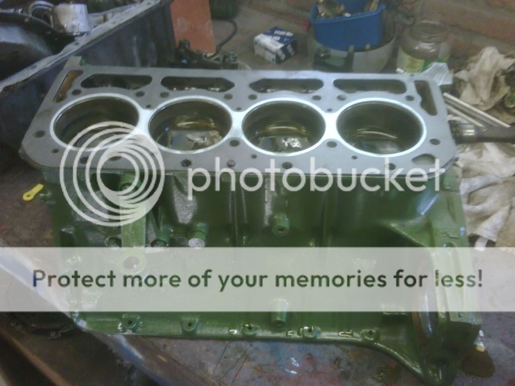

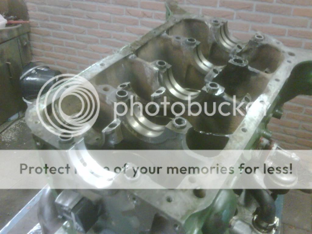

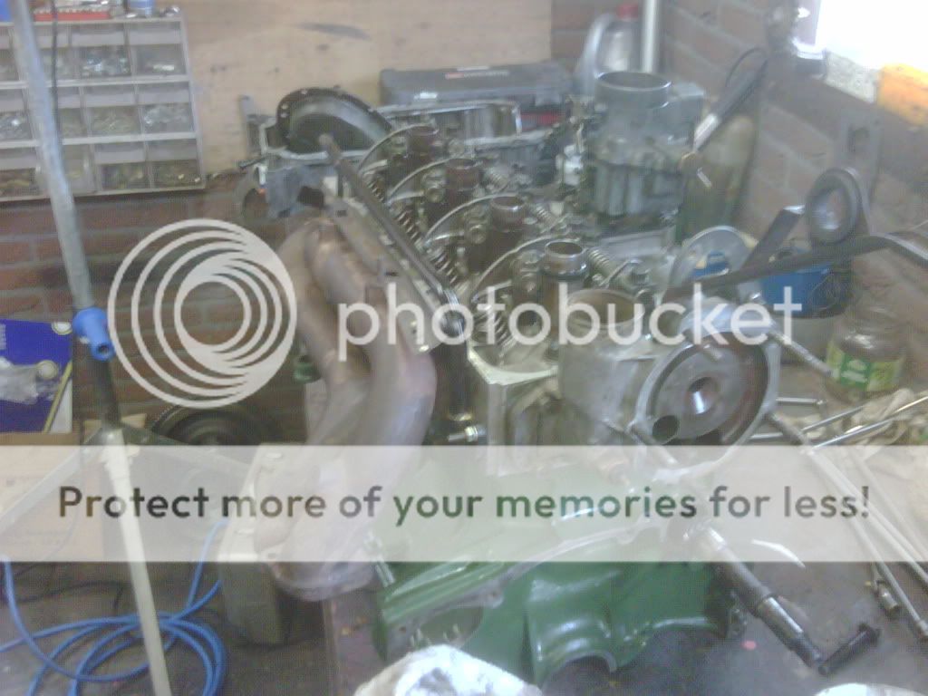

zo is de motor binnen gekomen, ik heb hem schoongemaakt en op nieuw geschildert.

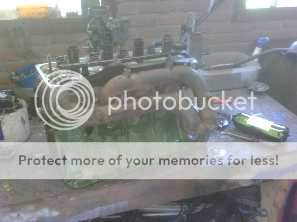

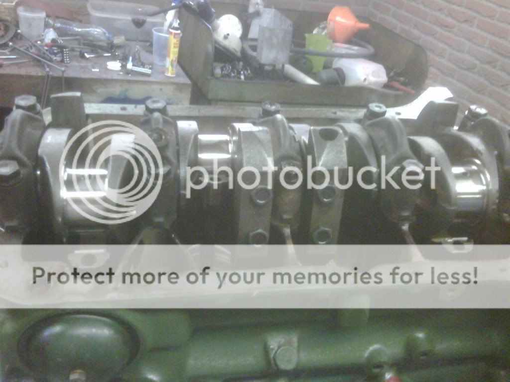

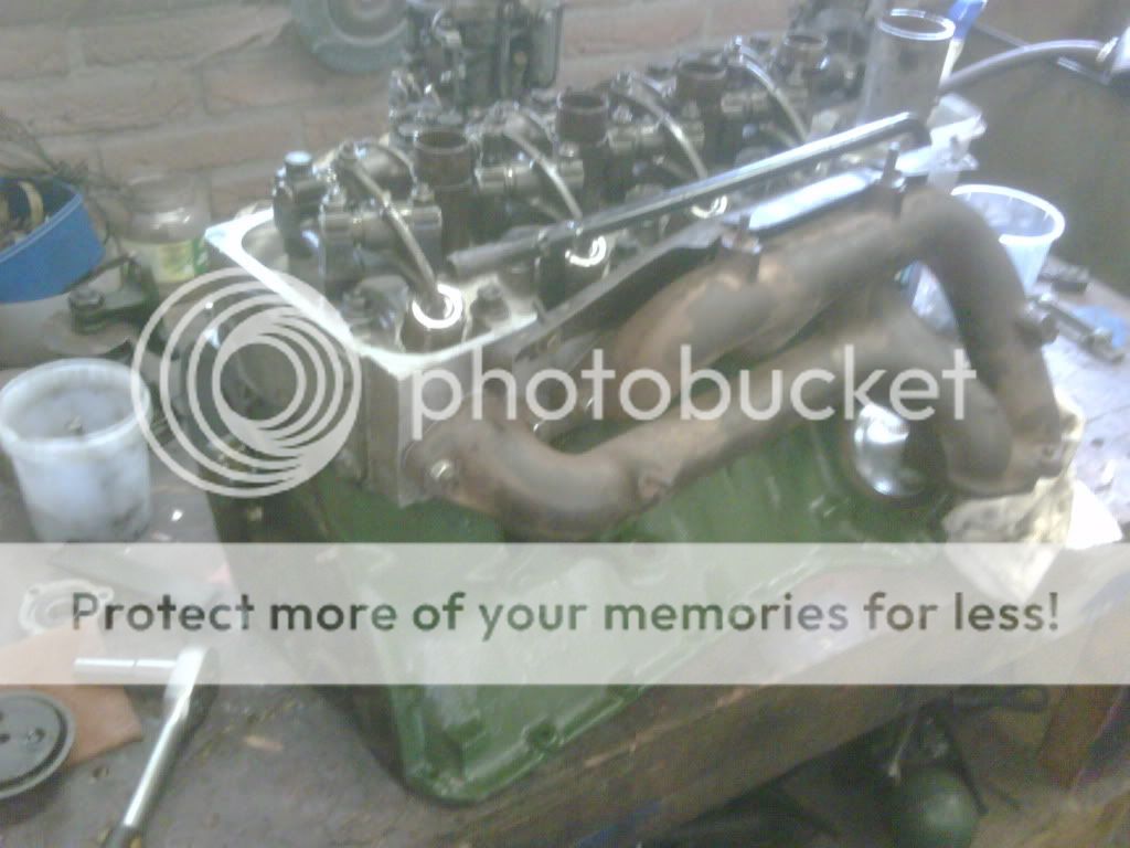

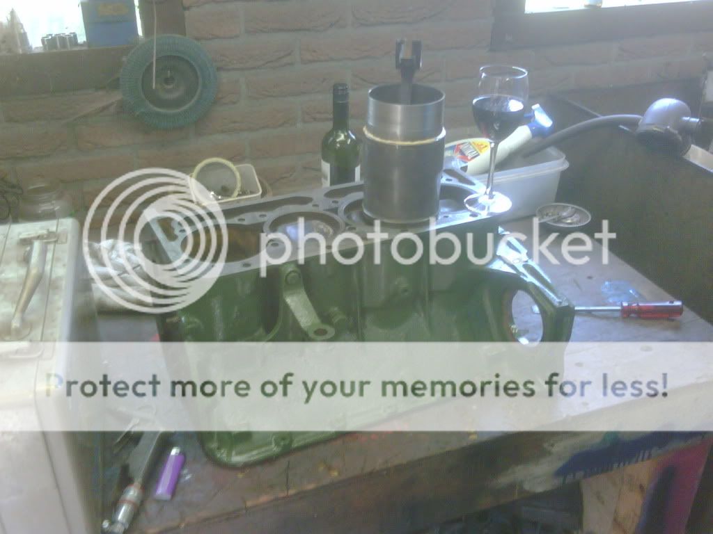

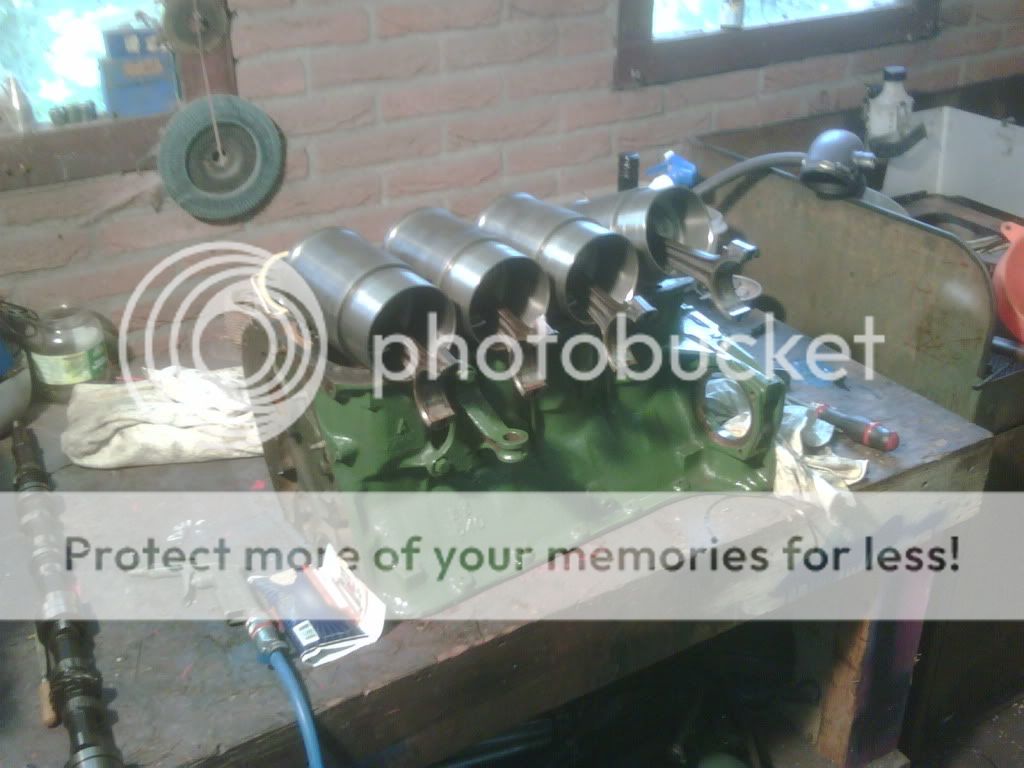

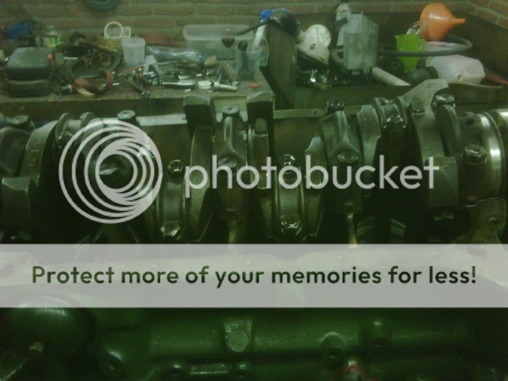

ik heb eerst de zuigers en bussen geplaatst, en omdat de krukas nog niet binnen was, alvast de kop geplaatst, dit heeft als voordeel dat de bussen er niet meer uit vallen bij het monteren van de krukas.
vanavond om 20.00 uur kwam de krukas en deze heb ik direct ingebouwd, morgenvroeg ga ik eerst een heli coil halen om de draad in de kop van het oliekanaal te repareren, toen ik vanmiddag de kop er op schroefde en de beide banjo boutjes er indraaide, kwam ik er achter dat de draad niet goed meer was.
even een tegenvaller, maar het is niet anders…
zo’n groot probleem is het niet.
de brandstof pomp is al gemonteerd, de kleppen zijn gesteld…
ik heb er weer goede hoop op!!
