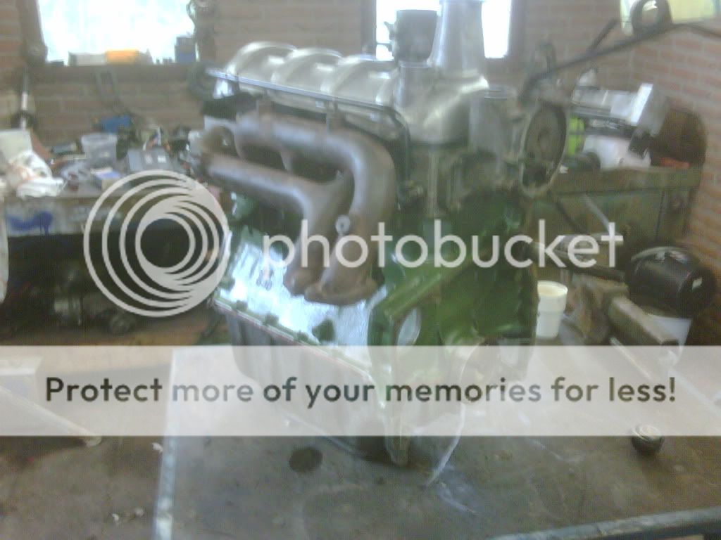

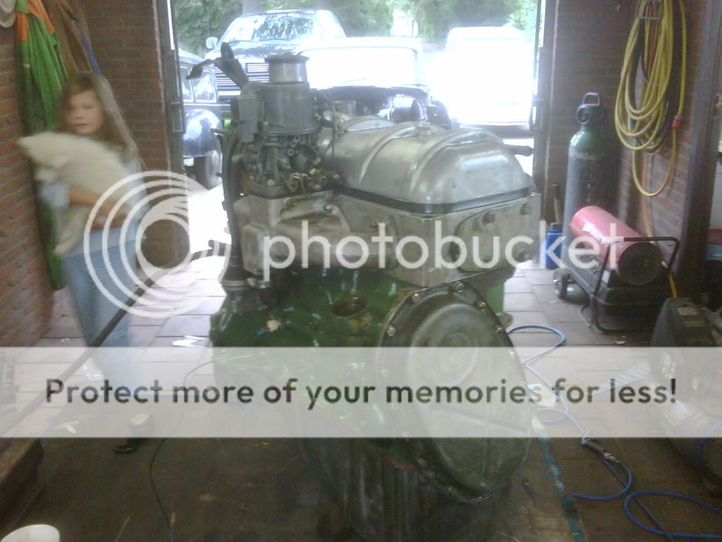

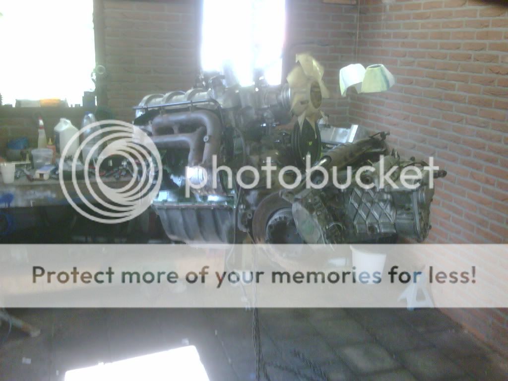

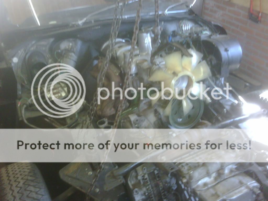

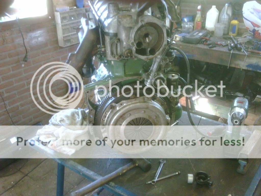

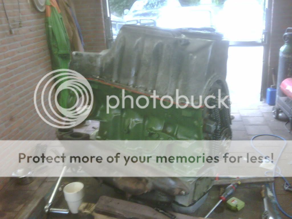

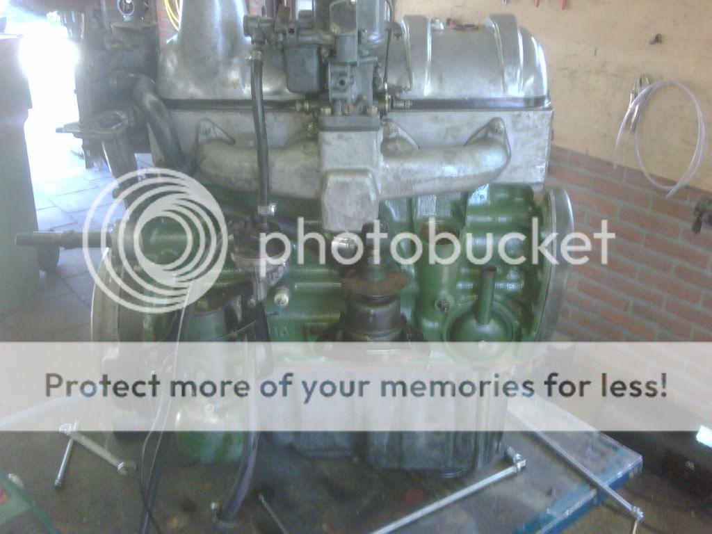

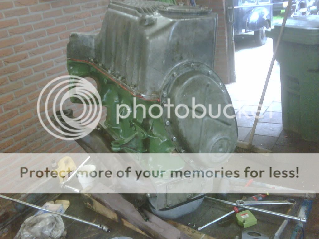

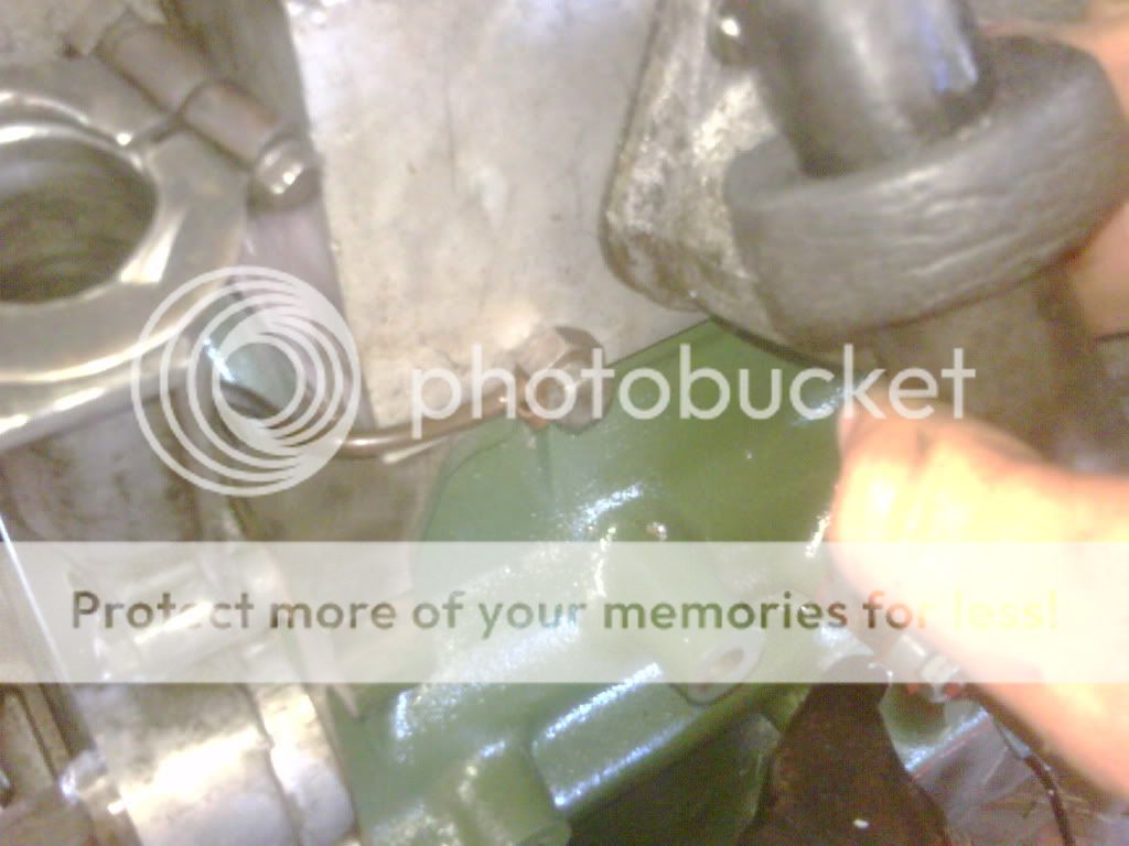

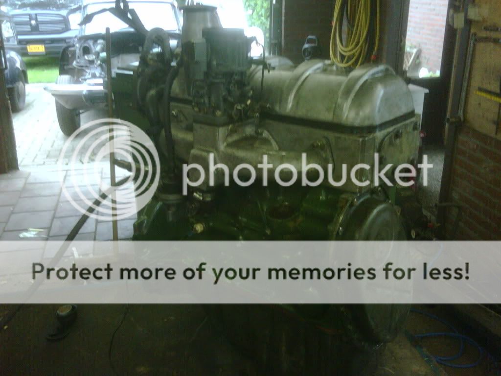

nog wat foto’s van de motor…

  [ # 148 ]
Mooie foto’s. Doet de motor het nog steeds goed? Wat voor luchtfilter heb je er inhangen? En waarom zit je accu rechts? ‘t Is toch een DS23. Of heb je er alleen een 23 blok in hangen?
Gepost: 09 september 2010 11:48 PM
  [ # 149 ]
Mooie plaatjes. En inderdaad: Waarom dat vreemde luchtfilter?
sloopkogel
Totaal aantal Berichten: 441
Geregistreerd: 13-03-2009
Gepost: 10 september 2010 07:12 PM
  [ # 150 ]
het was een id20 ‘69
op kenteken is het nu een ds20 uit 72
en er is inderdaad een 2300 ingebouwd…
het luchtfilter is een pipercross viperkit,
dit lucht filter is een zogenaamd coltair intake filter, en zorg voor een enorm stuk vermogenswinst.
het originele filter heeft maar een doorstroming van 3 cm aan het mondstuk, deze heeft een doorstroming van 9 cmt, en een rendement van 98%...
dat werkt, hij loopt er ook mooier op.. niet origineel maar wel beter..
ik heb dit filter ook op de eend, en dat levert een vermogens winst van 20%
van 28pk naar 30.8 pk!!
