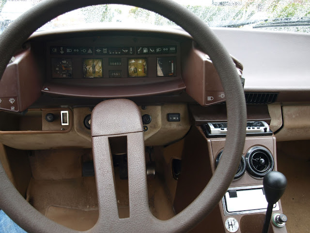

Sorry, ik ben nog CX-n00b, wat is het excentriek, hoe ziet het er uit en waar zit het?
Edit; Ah, de pic doet het nu wel! Bedankt!
Gepost: 29 september 2010 06:58 PM
  [ # 141 ]
Onder je reservewiel. Vandaar een foto, dan kan je het herkennen. Ga maar eens kijken.

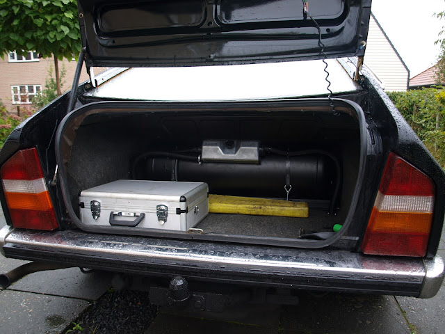

Gepost: 02 oktober 2010 12:31 PM
  [ # 146 ]
Pics…
Het is een 70 liter tank geworden, dan blijft er ook nog wat ruimte over voor in de kofferbak.

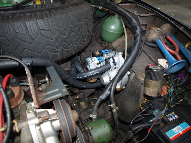

  [ # 147 ]
Netjes…! Smile
Welk merk installatie is het?
En waar zit de gasaansluiting? Heb je daar ook een pic van?

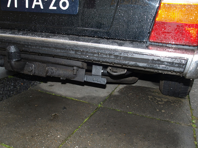

  [ # 148 ]
Het is van omvl, hier zit de nippel;
Hier zie je dus gewoon niets van als je het niet weet hé!  Smile

  [ # 150 ]
Mooi weggewerkt de vulnippel !
