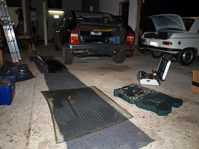

Zo, daarnet het achterruit maar eens opnieuw er in gezet, wat een pokkeklus! Maar goed, hopelijk houd ik het nu droog binnen.
Gepost: 07 november 2010 10:12 PM
  [ # 174 ]
Goed bezig!
