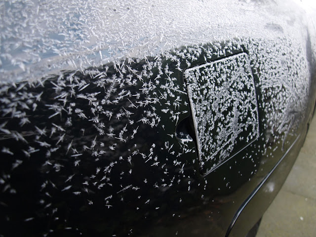

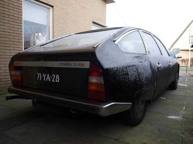

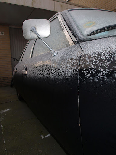

Nog even wat plaatjes van de mooie witte kristallen die afgelopen weekend op de zwarte lak zaten.
