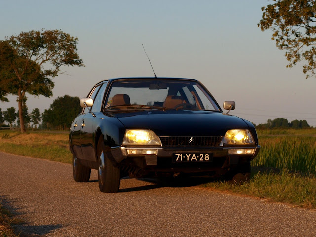

Maar voor een zaterdag zijn we aardig ver gekomen,tevens wil Alban zijn auto zwart maken zonder alle sierlijstjes ed.erop ben zeer benieuwd hoe dat eruit gaat zien.

daan schreef:
....tevens wil Alban zijn auto zwart maken zonder alle sierlijstjes ed.erop ben zeer benieuwd hoe dat eruit gaat zien.
Zo ongeveer!
Veel succes met herstellen jongens, ik ben benieuwd naar het eindresultaat!

Daarna wordt ze inderdaad zwart… denk daarbij aan de zwarte CX van Van der Laan, maar dan strakker en zonder die ducktail spoiler…
Misschien niet ieder’s kopje thee, maar goed, da’s het mooie van de wereld in het algemeen, en misschien vooral ook die van de Citroën liefhebbers… Oorspronkelijk had ik deze transformatie in gedachten voor een eventueel tweede exemplaar, maar met de situatie zoals die nu is, krijgt Collette hem… En dan komt er ooit nog een tweede die we zo puur en origineel mogelijk gaan houden.. want allebei die opties spreken me erg aan, en de CX leent zich misschien nog wel meer dan welke Citroen dan ook voor beide…
